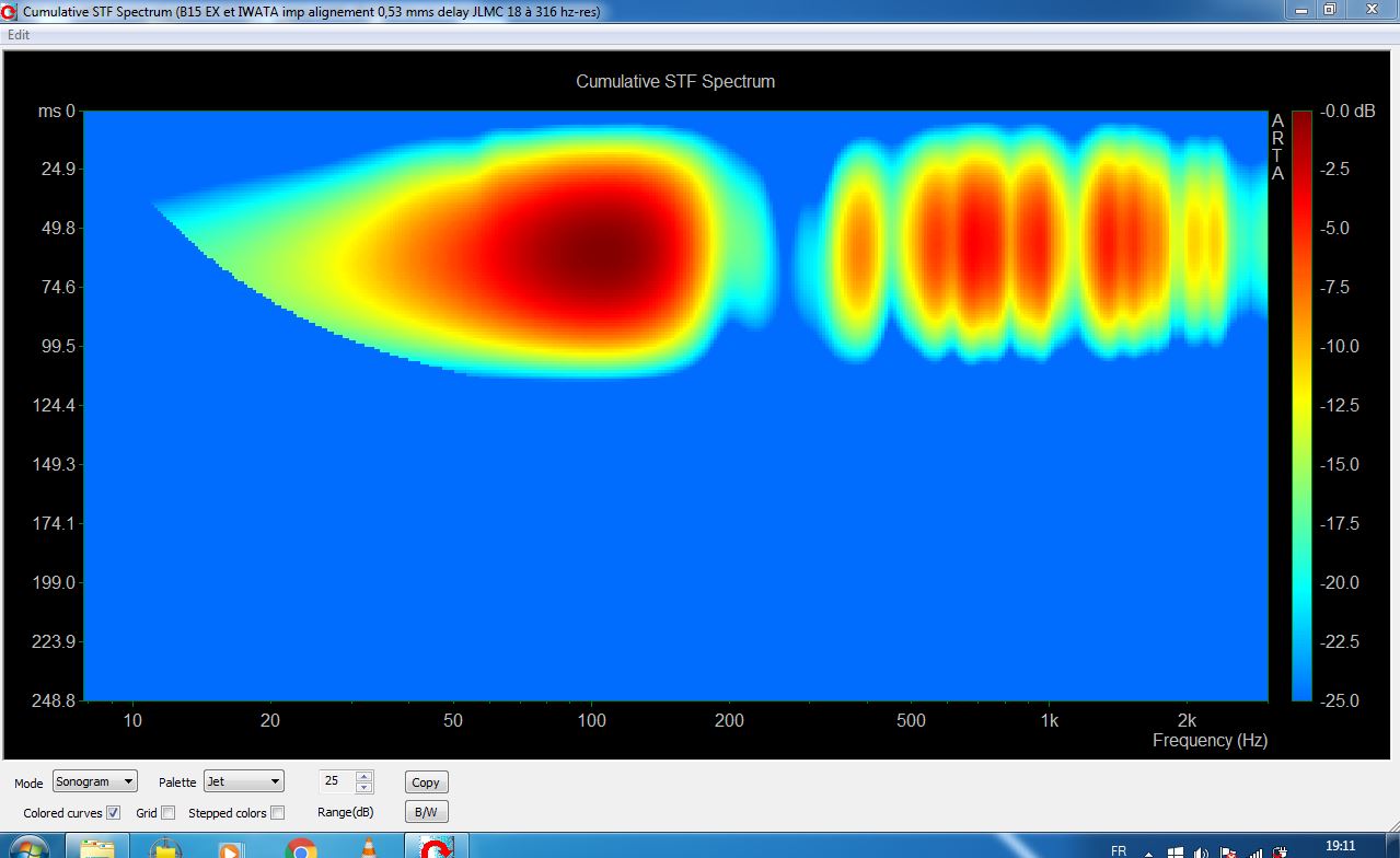

Procédure :
Ouvrir son impulsion
Dans EDIT choisir resample to lower frequency
Cadrer son impulsion ou pas ( réflexion )
Dans analysis choisir cumulative Spectrum
Choisir STF à la place de CSD
FFT LENGTH 1024
Bloc shift entre 10 et 15
Max Numbers of FFT blocks 200
Et voici un exemple
On voit bien le trou de la fréquence de raccordement et les conséquences de la coupure du filtre près de la fréquence de coupure acoustique de l'ensemble pavillon + compression.
L'alignement est pratiquement bon.
On peut voir aussi la réponse dans le bas du spectre.
Voilà.

Cela ne fonctionne pas chez moi... Déjà le Max Number of FFT est limité à 200.
par ailleurs, ton échelle de temps ne me semble pas vraiment appropriée pour visualiser l'alignement. 25 ms !
Et ensuite, ce trou énorme au raccordement, bref, je suis perplexe...
A plus,

J'ai été un peu vite hier.
Le post est corrigé.
Le trou est normal, je suis à la fréquence acoustique de coupure de l'ensemble pavillon + compression, qui est supérieur à 24 DB + celle du filtre 18 DB JLMC.
Cela donne une pente hyper raide, qui n'est, dans l'état actuel des choses, non modifiable sans remonter la fréquence de coupure à environ 560 Hz.
C'est pour cela que j'ai acheté la paire de RENKUS SSD5600, reste à fabriquer les pavillons.
Ce trou impressionnant n'est pas dans une zone très riche en infos musicales, il est aussi visible avec le CSD mais la limite vers le bas, à 200 Hz cadré, est trop juste pour bien voir ce qui se passe.
Avec le CSD, une coupure à 200 Hz avec impulsion cadré, n'est plus exploitable.
