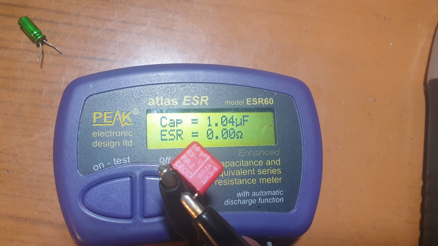

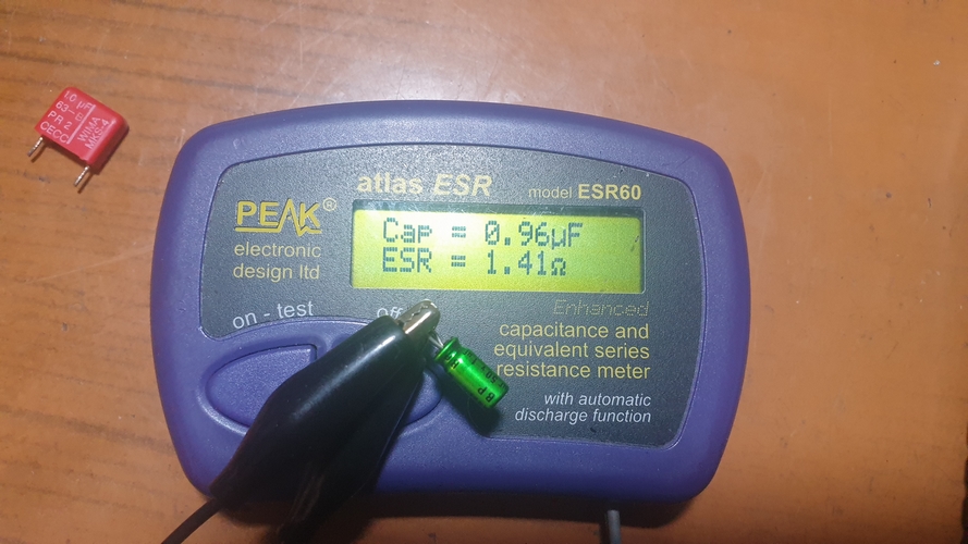

Pour en revenir au fosi, et à son condensateur de sortie dont la structure (muse) et la valeur (47µF) me sont incompréhensibles,
1µF/50V Muse
1µF Polyester
Il me semble que ton ESR mètre a un problème, Christian. Un chimique, quel qu'il soit, est toujours plus résistif dans les hautes fréquences qu'un plastique.

(23/02/2023-17:04:30)6336A a écrit : Pour en revenir au fosi, et à son condensateur de sortie dont la structure (muse) et la valeur (47µF) me sont incompréhensibles,
1µF/50V Muse
1µF Polyester
Je ne pense pas, mais par contre le tien qui indique 0.00 ohm m'inquiète!
RE: Petite présentation du péampli phono Fosi MX2
Citation :Je ne pense pas, mais par contre le tien qui indique 0.00 ohm m'inquiète!
Dans ce cas, pourquoi indiquerait- il 1,41 ohm pour le muse, valeur d'ailleurs tout à fait dans les clous pour un chimique à faible ESR ?

(24/02/2023-07:54:50)Grand_Floyd a écrit : Ces appareils sont plutôt destinés au dépannage et le seuil de mesure est de 1µf. On est donc à la limite de ses capacités. Il ne faut pas en attendre une grande précision. Quelqu'un possédant un ESR70 et un condo MKSK4 1µ/100V pourrait-il faire une mesure afin d'en avoir le coeur net?
Il existe aussi un modèle Gold calibré qui est peut-être plus précis: https://eleshop.fr/peak-electronics-esr70c.html
La pertinence de la mesure peut être vérifiée en ajoutant une petite résistance de quelques dizaines de mΩ en série avec le condensateur pour voir ce qu'en dit l'appareil. Un bout de fil fin peut faire l'affaire en mesurant d'abord sa résistance ou en la calculant.

Citation :Quelqu'un possédant un ESR70 et un condo MKSK4 1µ/100V pourrait-il faire une mesure afin d'en avoir le coeur net?
Jipi a mesuré un polypro de 0.82µF et a trouvé... 0.00R
A 44 minutes sur le film.
https://jipihorn.wordpress.com/2013/11/1...-tutoriel/
Il trouve 0.22R pour un 47µF / 50V Silmic II  à 33'50'' sur le film. Je trouve 0.18R pour le même.
Mais quoi qu'il en soit, mettre un chimique fut- il non polarisé en sortie est assez incompréhensible...
