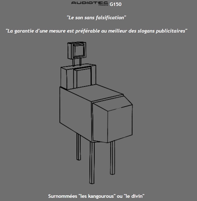

RE: Réalisation d'un caisson BR BMS18N862
dgil a écrit :un système isobarique tête bêche a ses contraintes.
Précurseur* peu suivi : l'enceinte Audiotec G150
http://forum.vintage-audio-laser.com/com...t7657.html
*Perle rare, c'est un adjectif qui n'a pas de féminin.
Si tu évoques cet "exercice de style" comme une "solution élégante", on ne risque pas de s'entendre...
