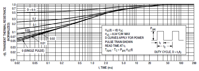

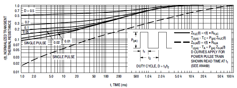

JM Plantefeve a écrit :Le deuxième étage est............ La puce 4A a une résistance thermique transitoire stable à l’échelle des transitoires audio.
Bonjour Jean-Marc,
Tu te sers du diagramme n°4 - "Thermal Response" du datasheet OnSemi pour vérifier le comportement thermique pour les constantes de temps liées à l'audio ? Si c'est le cas, pourrais-tu expliquer comment tu interprètes ce diagramme ?
Bonne journée.
Jacques.
RE: ceci est un Cube...
Bonsoir Jacques,
Cela risque de te paraître simpliste, mais je me lance. Observons la résistance thermique, de 1ms à 1000ms (de l'ordre du transitoire musical ?). Accordons-nous sur le rapport cyclique de 0.1 (en respect de la part impulsionnelle de la musique ?). Sur la figure d'un MPSA, de 20% à 70%, variation d'un facteur 3,5. Sur la figure du MJE243, de 40% à 100%, variation d'un facteur de 2,5. Entre 25 et 30% de variation en moins. Sur 2 secondes, ce serait encore plus.
MPSA     MJE
Est-ce vraiment audible en régime musical ? C'est d'une façon l'espérance qui s'est envolée du fond de la jarre...
Merci Jean-Marc,
J'avais essayé une fois d'utiliser ce diagramme pour essayer d'en déduire la variation de puissance qui serait acceptable pour un transistor de puissance. Je ne me souviens même plus comment j'avais utilisé ce diagramme mais sûr, je m'étais bien pris la tête. J'étais parti sur un rapport cyclique de 0.5 (équivalent sinus). Mais je me souviens que je n'étais finalement sûr de rien et que j'avais été bien ennuyé par la valeur reportée en verticale sur la courbe. Je n'ai jamais vraiment compris pourquoi ils mettent la variation de résistance thermique plutôt que la variation de température de la puce.
A propos du fait que ça s'entende ou pas. Je retiens juste que pendant le transitoire thermique de toutes mes électroniques en classe A , les aigus ne vont pas. Même celles avec des mesures de mitigation de la distorsion thermique. Après stabilisation c'est OK. J'y vois plus le transitoire lui même que la température élevée des transistors après le transitoire.
Je me suis toujours demandé ce que donnait en distorsion un Vbe ou un Vgs en évolution constante. Au simulateur ca donne un max de distorsion à toute les fréquences. Mais comme c'est apériodique pas certain du tout que le calcul FFT ne fasse pas n'importe quoi.
Jacques
Bonjour Jacques,
Pas mieux. Dans la AN2015 d'Infineon, la figure 6 montre la modélisation habituelle de la thermique d'un semi-conducteur avec capacités thermiques et résistances thermiques. Une modélisation comme à la figure 7 permet de tracer cette drôle de résistance thermique dynamique.
Sous LTspice, la température prise au calcul est paramétrable en liste mais je ne sais pas établir la boucle fermée Vbe - Pjoule - température. Peut-être sous un autre simulateur, ou avec davantage de compétences...
Les données fournies sont axées depuis un certain temps sur le fonctionnement en commutation, de moins en moins sur un fonctionnement en linéaire. Pourtant, capacité thermique à la puce et résistance thermique puce-boîtier m'intéresseraient davantage que la résistance thermique dynamique.
Bien à toi, Jean-Marc.
