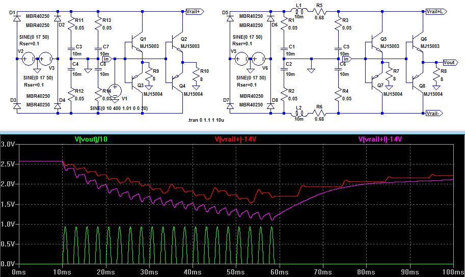

Les écrits de Francis poussent parfois le bouchon un peu loin si on voit ce que quelques non-initiés finissent par dépenser en self. Il vante également le CRC quand la place manque (R jusqu'à 1R !).
Bien sûr, il ne peut y avoir filtrage que s'il y a diviseur de tension. Mais l'impédance amont existe, notamment avec celles du transformateur, du réseau et des redresseurs. Aussi, il ne faut pas oublier les perturbations par perte d'insertion, bien plus visibles sur une charge transitoire que sur une charge continue, et nous sommes en audio...

Le CRC j'hésite un peu à cause de la chute de tension (ou alors pour l'alim secondaire), avec une petite self (gros fil) on est sans doute moins embêté de ce point de vue.
Damned ! Mais je ne te propose pas le CRC à forte résistance de Francis ! Au contraire, je le décrie.
Quand j'écrie Le must pour éloigner les perturbations, c'est transfo et 50% du filtrage dans un boîtier à la terre, 50% du filtrage et les cartes amplificatrices dans un autre boîtier à la masse signal. C'est avec sous-entendu une courte liaison de cuivre entre les deux.

Que le transformateur de déporté ? Ou également une part du filtrage ? Une résistance de 0.22R, n'es-tu pas tenté par une petite self à air ? Par exemple une 0.22mH 0.14R, Mundorf L125 40x20mm. Dès 100Hz, |0.14+j*0.22m*6.28*100|=0.2R, c'est aussi bien et sera bien mieux sur d'autres bruits plus gênants.
