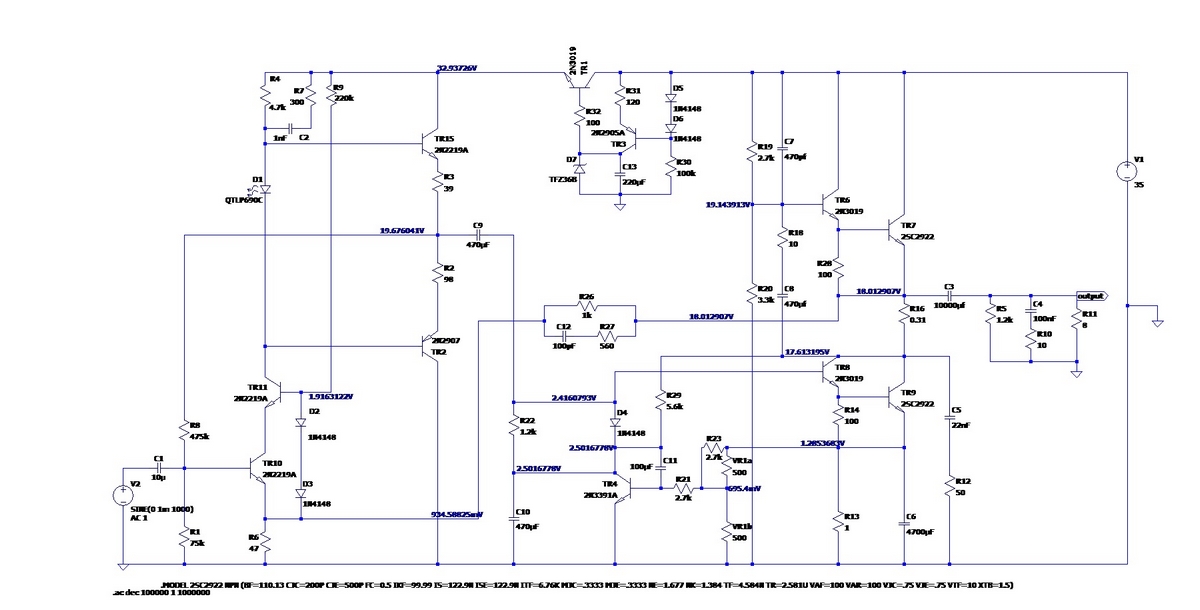

(05/11/2021-12:22:33)6336A a écrit : Mais j'ai utilisé le schéma donné par Gérard, que l'on retrouve d'ailleurs sur diyaudio avec une variante sur les transistors utilisés:
https://www.diyaudio.com/forums/attachme...en-a21-asc
Voici son gain en BO, sauf erreur de ma part : Et je maintiens que c'est une catastrophe. Je ne comprends pas comment le concepteur de ce circuit a pu en arriver là...
Merci Jean-François pour le lien. Je viens de lancer le fichier sous LTspice, deux points :
  • 2SC2922 : avec un Vbe de 0,43V : 1,25A au courant collecteur ; transconductance incroyablement élevée (plus de 100A/V) : deux éléments éloignés de ce qui est lisible au datasheet constructeur, petit doute donc sur le modèle utilisé.
  • le gain en boucle ouverte diminue aux basses fréquences, c'est lié au bootstrap capacitif mais surtout à la capacité en parallèle de la résistance d'émetteur au dernier étage. Sur le schéma diyaudio, 1Ω et 1600µF (100Hz). Sur le schéma original, 1Ω et 4000µF (40Hz). Alors quand tu traces le gain en BO dès 1Hz (et jusqu'à 1Mhz), effectivement le résultat visuel peut faire crier à la catastrophe.
Jean-Marc.
(05/11/2021-15:19:33)forr a écrit : Les schémas Sugden présentent une résistance dans l'émetteur du transistor
de puissance de la branche du haut, R20 et VT4 dans celui-ci:
http://www.audiomisc.co.uk/JES/A21series2/circuit.html
Cette résistance me paraît jouer un rôle important, ...
Bonjour forr,
Effectivement, le gain en BO augmente de 40% avec sa présence (+3dB).
Merci, Jean-Marc.

Citation :2SC2922 : avec un Vbe de 0,43V : 1,25A au courant collecteur ; transconductance incroyablement élevée (plus de 100A/V) : deux éléments éloignés de ce qui est lisible au datasheet constructeur, petit doute donc sur le modèle utilisé.
Alors là, bien vu !
Effectivement, si on simule en utilisant le TIP35C à la place, les choses vont mieux.

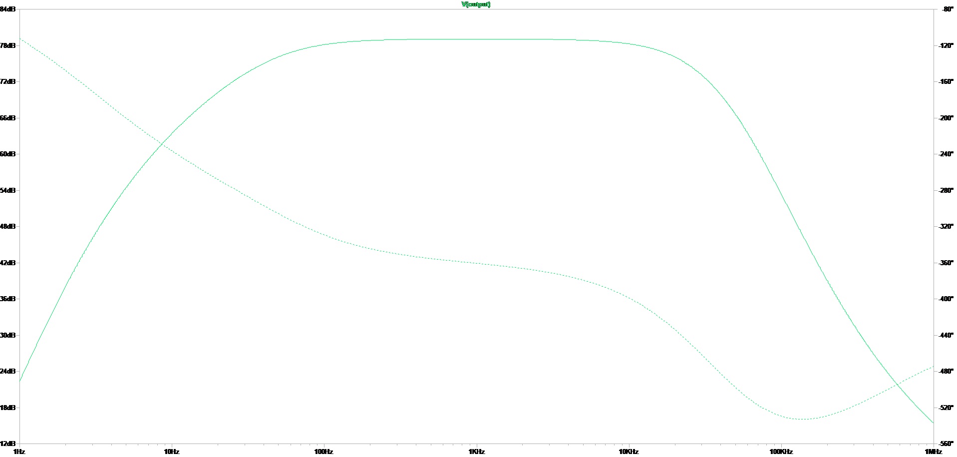

Citation :Sur le schéma diyaudio, 1Ω et 1600µF (100Hz). Sur le schéma original, 1Ω et 4000µF (40Hz). Alors quand tu traces le gain en BO dès 1Hz (et jusqu'à 1Mhz), effectivement le résultat visuel peut faire crier à la catastrophe.

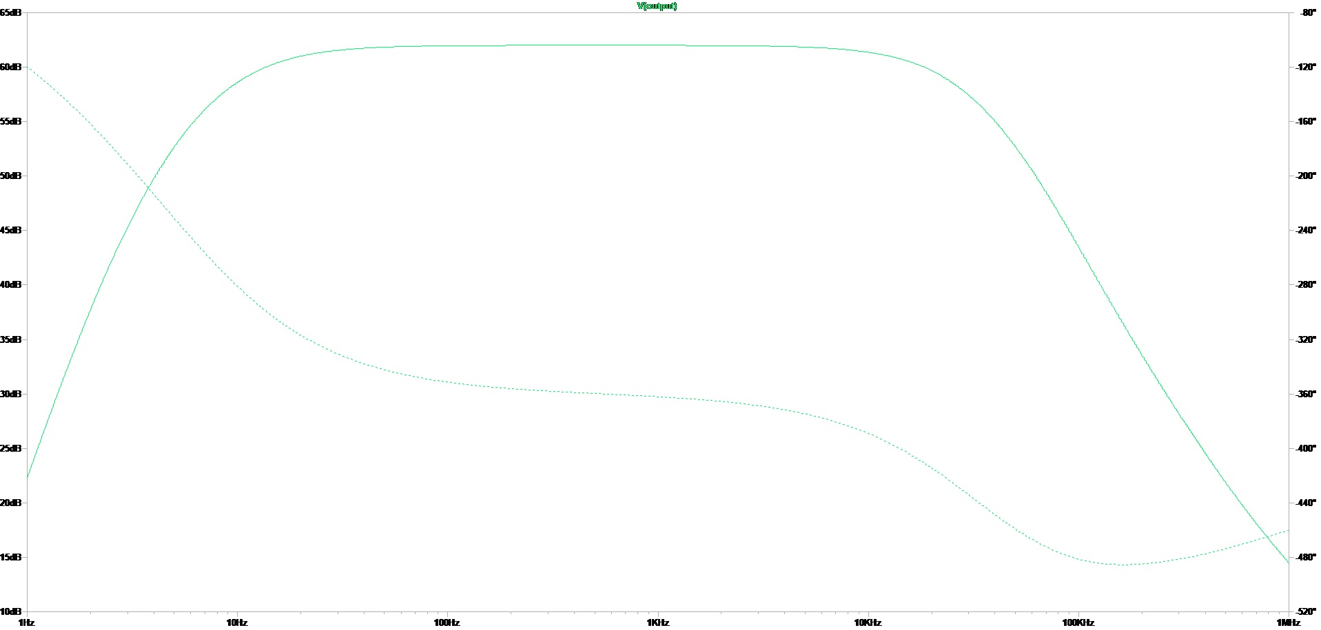

Même avec 4700µF, ça chute dans le grave. Voici la simul avec 22000µF et nous sommes à - 9dB à 20Hz.
Le mieux est de la supprimer, car mis à part le fait de rajouter une constante de temps dans le grave et donc de flanquer le why, je n'arrive toujours pas à comprendre à quoi elle sert...
Une fois supprimée, là aussi il y a un mieux. Et je retire tout ce que j'ai dit à propos de "catastrophe". Big Grin
Et voici pour Gérard :

(05/11/2021-16:45:41)6336A a écrit : Même avec 4700µF, ça chute dans le grave. Voici la simul avec 22000µF et nous sommes à - 9dB à 20Hz.
Tout dépend de la raison de sa présence, suite à une mesure de distorsion ou suite à une écoute un beau jour de panne du distorsiomètre.
Pour le savoir il faudrait écouter avec et sans. Bien sûr en contrôlant auparavant à l'oscilloscope que tout se passe bien autant avec que sans.
Sur le principe elle augmente le gain en tension de l'étage de sortie et donc le gain de boucle.
joël

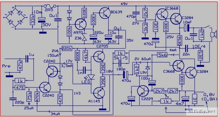

Citation :la transconductance de la modélisation du 2SC2922 est de 58A/V (!)
Effectivement...
Cet amplificateur à été cloné ou plutôt clowné (comme Georges) à toutes les sauces... ici, encore un schéma trouvé sur le net. Avec des 2SC3284 en puissance, et les 2240 cascodés en entrée.
Il y figure tensions et courants. Et toujours ce #~$% ! de condensateur en // sur la résistance d'émetteur
Ce qui d'ailleurs est une preuve de la musicalité de cet amplificateur, on clone rarement de la me.de. Tongue
