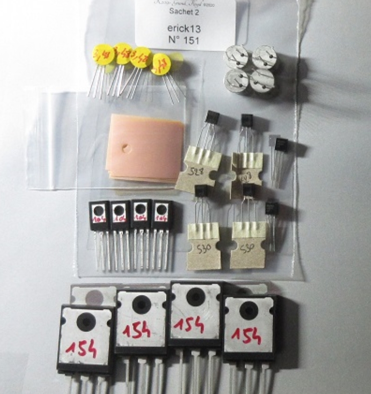

erick13 a écrit :Faut-il coller un 528 avec un 528, et de même pour les 530 ?
- Oui. Il faut respecter les appairages pour garantir la facilité des réglages le moment venu.
Les transistors ont été tous mesurés et appairés. Dans certains kits, les 2 paires de transistors d'une même référence ont la même valeur de gain. Dans d'autres, les valeurs sont appairées par deux avec cependant un écart très faible entre les paires. Cela n'aura aucun incidence sur le rendu final.
