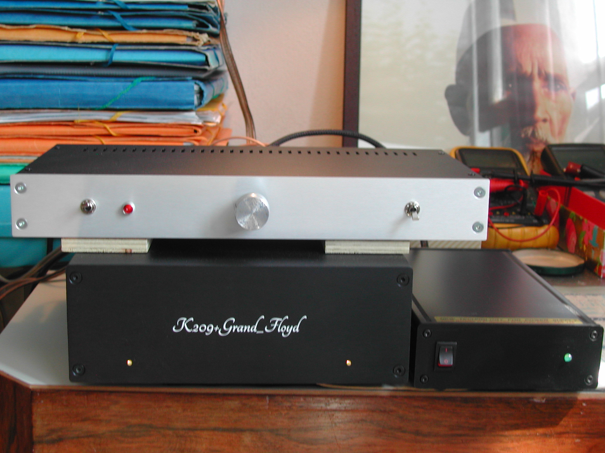

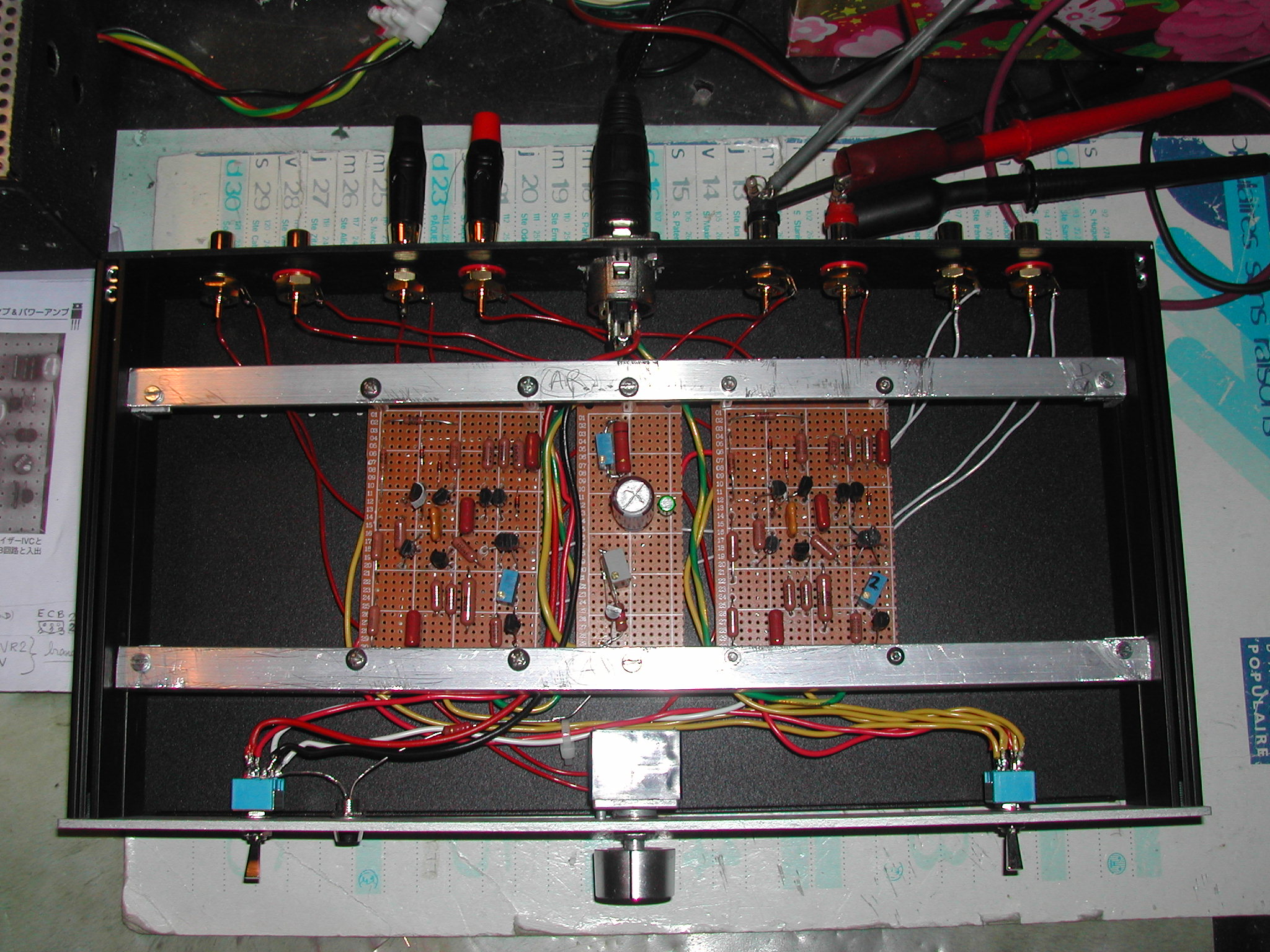

Fin de mon projet K218 :
J'ai du me résoudre à rajouter un TL431 pour tomber l'alim positive Degawa de 7.90v à 5.20v, j'espère ne pas avoir trop détérioré sa qualité….
Avec le K209, l'ensemble fonctionne à merveille :
Grande dynamique et graves superbes.

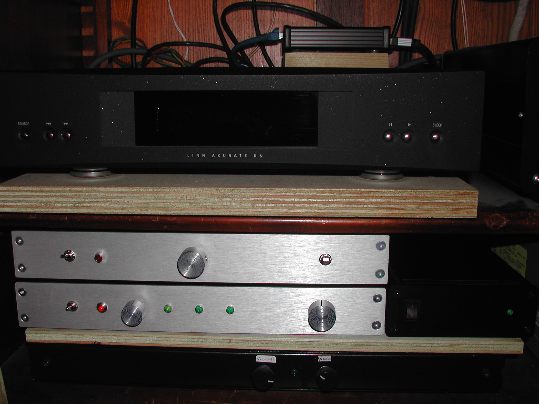

En situation avec le Dac K220 et l'alim Degawa :
Pour ceux qui sont attentifs on peut voir les 3 boutons de potar "à fleurs" récupérés sur l'ancien PA DC1 Kaneda des années 70 (Jean Hiraga m'avait envoyé le kit du japon)!
