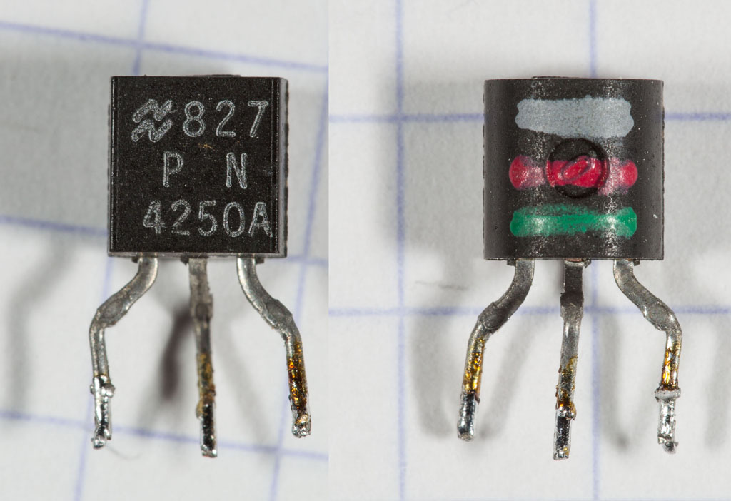

RE: Du bruit en sortie d'amplificateur !
Citation :Ils ont changé quelques références de transistors et peut-être de valeurs de résistances pour qu'on ne dise pas que c'était un copier/coller
Oui des références changent par rapport au schéma de l'Hexo III.
Je viens de retirer les deux transistors d'entrée, Q1 et Q3, car il n'était pas possible de lire les références. Il s'agit du NPN 2N5961 et du PNP PN4250A à la place des 2N5551 et 2N5401. En versions triés je suppose ?
