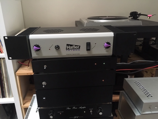

Comme je le pensais, après vérification, l'ampli Hafler T1600 dont je parlais me semble tout à fait apte au service.
Aucun bruit indésirable n'est à signaler, et, après une heure ou deux d'écoute, je confirme s'il était besoin que c'est un excellent ampli.
Cosmétiquement, il est propre, et j'ai même l’emballage d'origine.
Comme nous en avions parlé, je pourrais mettre le tout dans un carton et l'expédier pour 300€, plus une participation de 20€ au port.
