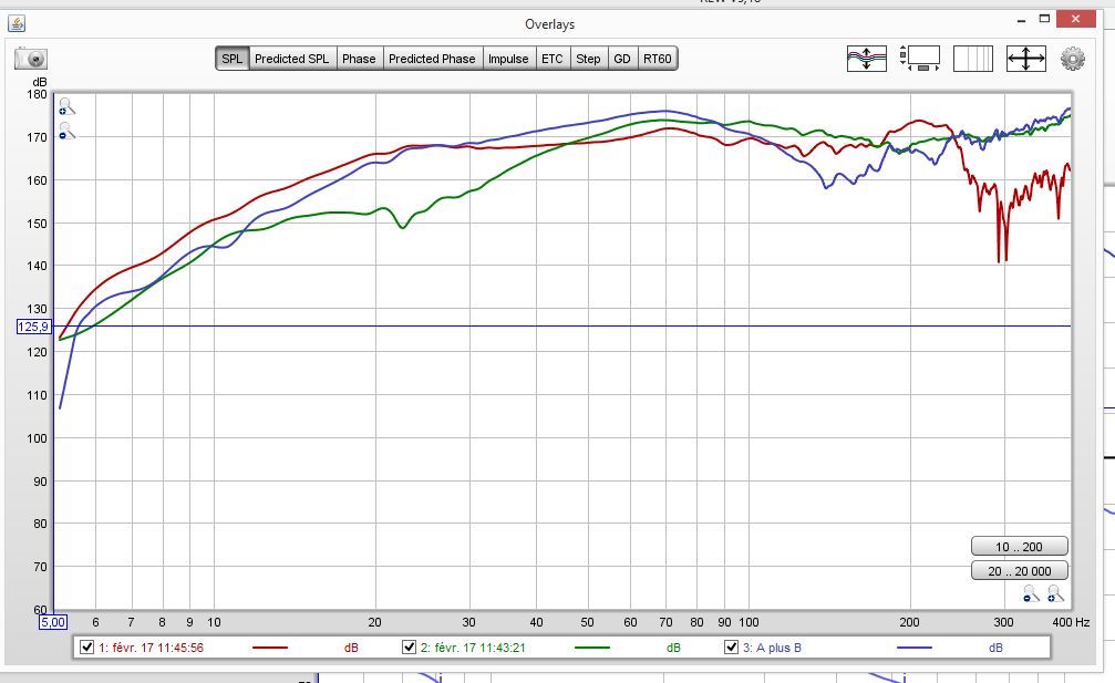

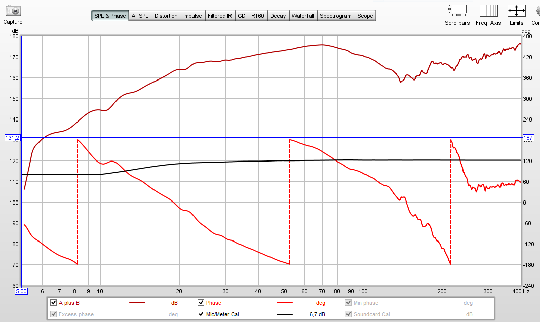

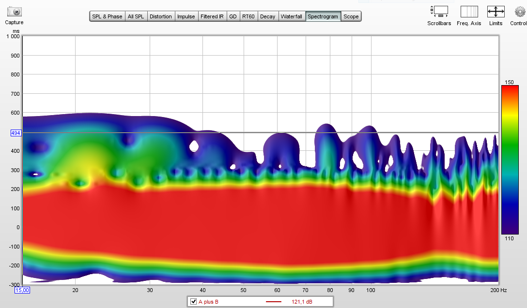

Ce matin j'ai refait des manip. ( a jeun de toutSad)
Ca donne ces graps
les 3 courbes (bleu pour la somme) :
La sommation :
Le spec. :
Je trouve la courbe de sommation assez bizarre. Elle devrait etre au moins égale ou au dessus de la courbe la plus haute en amplitude ( HP, event). C'est comme si il y avait une annulation en dessous de 23 Hz et au dessus 90 Hz !? Mais, y a surement un truc qui m'échappe...

Bonjour Patrick,
Je tombe par hasard sur tes contributions.
Je pense que tu n'as toujours pas installé les MA-600, mais chaque chose en son temps Cool
LargeBande a écrit :Réponse en fréquences ( bleu = HP ; Vert = event) (courbe event un peu bizarre!)
C'est sur que la courbe de l'évent est pour le moins spéciale.
Peux-tu décrire les conditions de mesure ?
Pour que ce soit correct, il faut une mesure en proche du HP et de l'évent.
Proche HP = idéal 2-3cm du cache-noyau, au ras du plan du HP au plus.
Proche Event = au ras du plan.
D'autre part pour additionner les courbes il faut avant toute chose diminuer le niveau de l'évent.
Le niveau de l'évent doit être abaissé de 10log (Sevent / Shp) -> 10log ( 225/1219) = -7,34dB
Alain
Edit.
Je m'aperçois que tu utilises 3 events de taille identique.
Dans ce cas il faut prendre la surface des 3 Events -> 10log ( 675 /1219 ) = -2,5 dB
Sous toutes réserves D'Appolito page 147 propose une autre version prenant en compte ce calcul mais ajoute +9dB pour les 3 évents ...

Audio Pavillon a écrit :Bonjour Patrick,

Merci Alain,
C'est précieux ton intervention.
Pour le reste, j'ai fait rigoureusement comme tu l'indiques pour la mesure.
Je revois tout ça dès que possible!

LargeBande a écrit :Pour le reste, j'ai fait rigoureusement comme tu l'indiques pour la mesure.
Je viens d'éditer mon message précédent je n'avais pas vu que tu avais 3 évents.
Le mesure d'un seul évent peut être difficile, le couplage avec les 2 autres au niveau du plan doit être important.
En plaçant le micro 5cm à l'intérieur de l'évent ce sera peut-être plus facile.
Il faut tâtonner.
Autre chose, j'ai réalisé tout un tas de mesures sur la forme des évents, il y'a ... mettons 5-6 ans.
Les évents laminaires, carrés, parallélépipédiques ont la fâcheuse habitude de ne pas tout se comporter comme on l'attend dans les simulations.
On attend une courbe en cloche, simili gaussienne, et en fait tout ce qui au-dessus de la fréquence d'accord peut être carrément linéairement plat ...
Très difficile de prédire la bonne fréquence d'accord, ainsi que le comportement en fréquence de ce genre d'évent.
Perso je préconise des évents cylindriques.

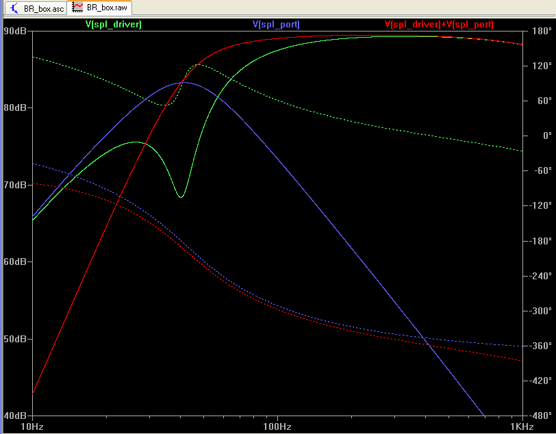

LargeBande a écrit :C'est comme si il y avait une annulation en dessous de 23 Hz et au dessus 90 Hz !? Mais, y a surement un truc qui m'échappe...
Pour la partie inférieure à 23 Hz, c'est un résultat attendu, en descendant plus bas que l'accord, le déphasage entre évent et hp augmente et dépasse vite 120°, la somme des 2 s'écroule.
Avec la simulation LTspice de J-Marc Plantefève BR_box:
