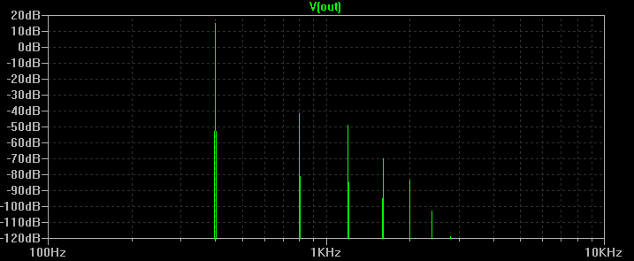

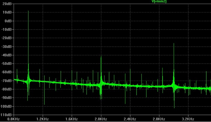

Dans LTspice, comment SVP (procédure, paramétrage) tracer la réponse en analyse FFT telle que ci-dessous.
Parce que j'obtiens toujours des représentations "moins filtrées".
Merci d'avance.
