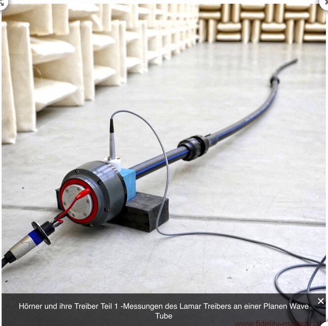

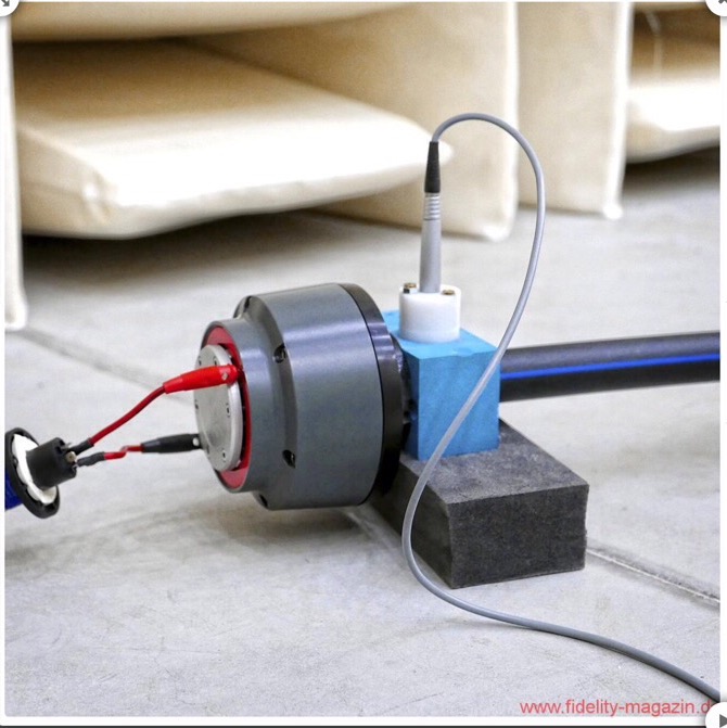

Je rebondis sur l'explication très intéressante de Jean à propos du tube à onde plane.
Citation :Le premier tube serait laissé vide, le deuxième rempli de laine de roche peu tassée, le second moyennement tassée et le dernier fortement tassée. Il faut ensuite percer le premier tube à environ 6 cm de la sortie de la compression pour y placer le microphone. Il faut évidement que la section du tube soit la même que la section de sortie de la compression (ou la plus proche possible avec éventuellement un pièce d'adaptation)
Si l'on perce un trou à 6cm de la sortie de la compression pour mesurer la réponse, comment et où places tu le micro par rapport à ce trou pour que la membrane fasse correctement le relevé ?

On parle ici de determiner le rendement, pour la distorsion, pas sûr que celà soit aussi représentatif qu'avec la charge réelle (le pavillon).

Merci pour le document explicatif.
Osmer a donc mis au point un micro à condensateur étalonné.
Je suppose que l’étalonnage tient compte de la transmission solidienne due au contact directe avec la chambre de compression.
Et peut être compense-t-elle aussi l'effet tunnel du tube ?

Le Relais Sonore a écrit :...On parle ici de determiner le rendement, pour la distorsion, pas sûr que celà soit aussi représentatif qu'avec la charge réelle (le pavillon).
Le Relais Sonore, dans quel numéro de l'Audiophile se trouve cette image?
À+

je pense que c'est dans "les haut-parleurs" de Jean Hiraga où est décrite la mesure de rendement en "pur analogique", méthode et instrumentation, la démarche expérimentale avec les moyens de l'époque.
ps: pour tester avec REW, DATS, Etc...je recommande la prudence...faire un essai préalable avec un petit HP LB permet de vérifier les signaux qu'on envoie en niveau et largeur de bande...

les moteurs Lamar sont mesurés comme cela !
