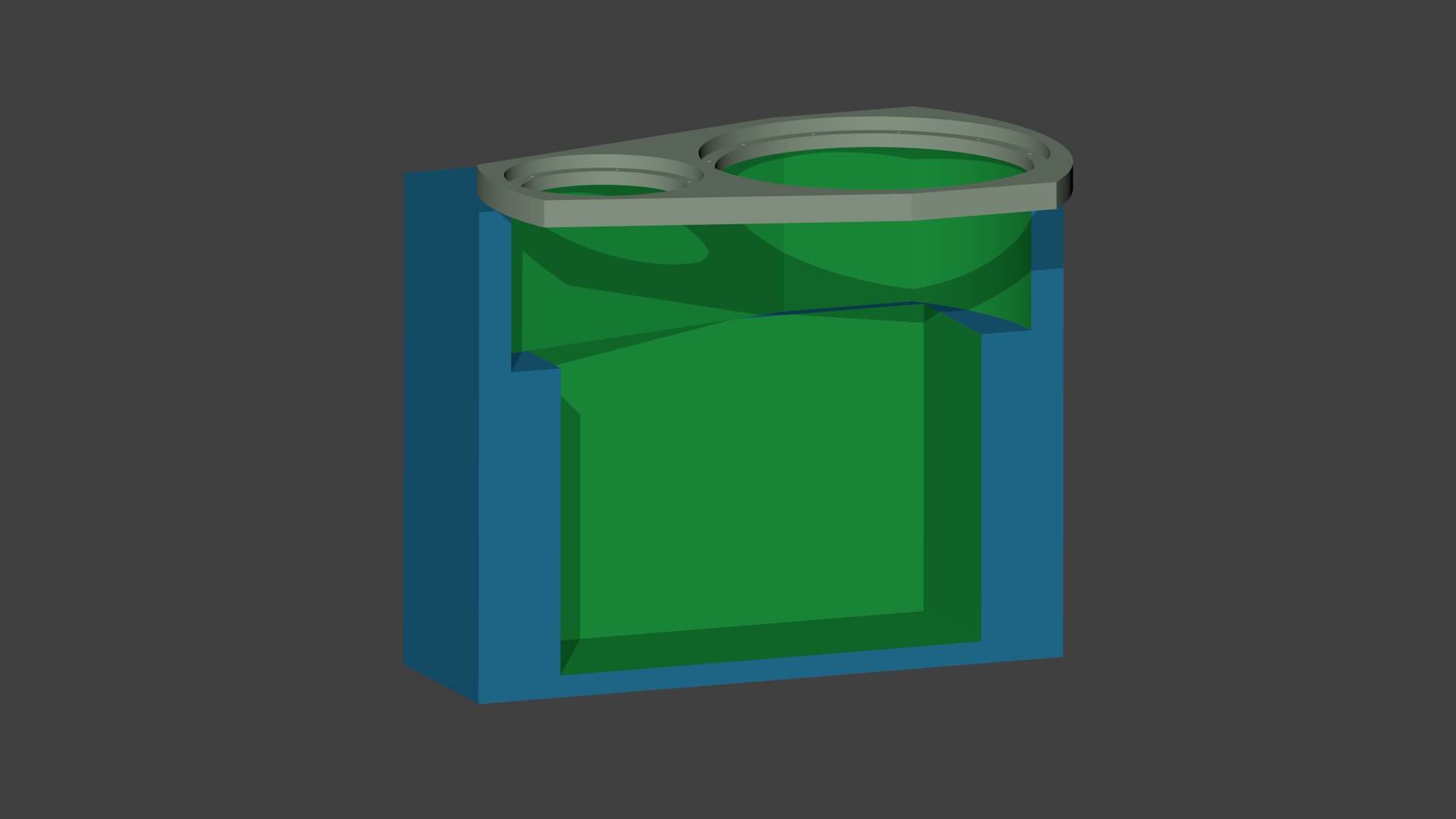

Pour vous faire patienter, ci-joint un petit doc pour continuer à alimenter si besoin le débat clos versus BR, suite à des essais récents :
https://www.fichier-doc.fr/2019/03/17/18...rier-2019/
Une info rigolote : nous avons testé le remplissage partiel du caisson de la base de mesure avec de l'eau, pour ajuster le Vb : ça marche super bien.
Même à grande puissance, la surface de l'eau frise à peine !
Il est facile de régler le Vb en mesurant directement la distance entre le dessous de la plaque inox et la surface de l'eau :
Pascal

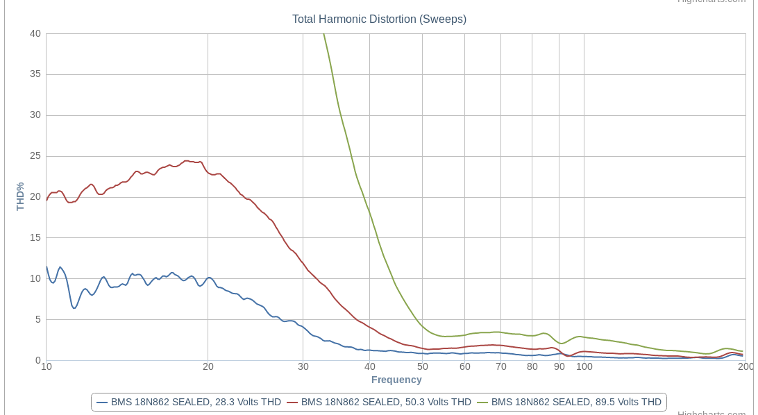

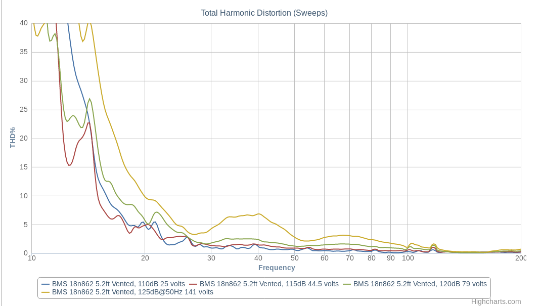

Bonjour à tous, Bonjour Pascal,
J'ai pensé à toi et est retrouvé des graphiques intéressants de databass ayant mesuré le BMS 18N862 dans deux types de charges, closes et BR.
Leurs résultats me semblent corroborer les tiens, non ?
En BR : https://www.data-bass.com/data?page=syst...4&mset=101
En clos : https://www.data-bass.com/data?page=syst...2&mset=124
Disto en BR :
Disto en clos :

En BR, les chiffres indiqués sont probablement des volts crête, et 141 V correspondraient alors à 1240W environ.
Mes mesures ont été faites à 1000W max, puissance pour laquelle on mesure à peu près 124 dB ramenés à 1m à 50 Hz, ce qui est cohérent avec les chiffres data-bass.
La mesure de data-bass s'étend jusqu'à 15 Hz voire même au-dessous. Or la simulation montre qu'avec ce niveau de puissance l'excursion de la membrane dépasserait 40 mm, ce qui est impossible (Vb = 147 litres, fb = 25 Hz).
Sur le caisson utilisé, on voit cependant que la section d'évent est assez faible. On a donc aux grandes puissances une très forte compression, ceci expliquant sans doute cela ?
En dehors de ces remarques, les chiffres de disto sont effectivement cohérents avec ceux que j'ai relevés à 1000W, bien que les boîtes soient différentes.
Pascal

Ils ont indiqué utiliser un filtre butt 3eme ordre pour éviter le dépassement du X.
Bonne remarque sur l'évent, section trop juste vis à vis des SPLs atteints !
J'étais surtout sur la disto, et la cohérence des expériences Smile Allant à l'encontre de bien des dire ...
