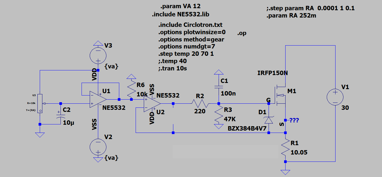

Quelques infos sur l'avancement, voici le schéma final et 100% fonctionnel :
https://circlotron.audio/en/node/16
J'ai un prototype fonctionnel, et la version propre et emboîtable est en cours de construction
J'attaque la mesure des mes 200 Jfet, 100 PNP et 60 mosfet
Pour les mosfets je viens de faire ceci :
https://youtu.be/_UilHPx2GKY
300mA stable, VDS 31V (limite de mon alim) on attend que la température arrive au point de fonctionnement prévu et on note le VGS
c'est bien plus proche des condition d'utilisation d'un ampli qu'avec une CCS avec la grille relié au drain comme on voit partout.

Pour compléter le datasheet
Irfp150n VDS 31V 40°c :
ID (ma) VGS(v)
400 4,051
350 4,035
299,9 4,019
250 3,996
200 3,968
150 3,893
100 3,881
50 3,692
10 3,335
(vu la courbe autour de 100mA je refais la mesure ce week end)

J'ai refait des mesures :
400 4,051
350 4,035
299,9 4,019
250 3,996
200 3,968
150 3,896
100,1 3,793
50 3,692
10 3,335

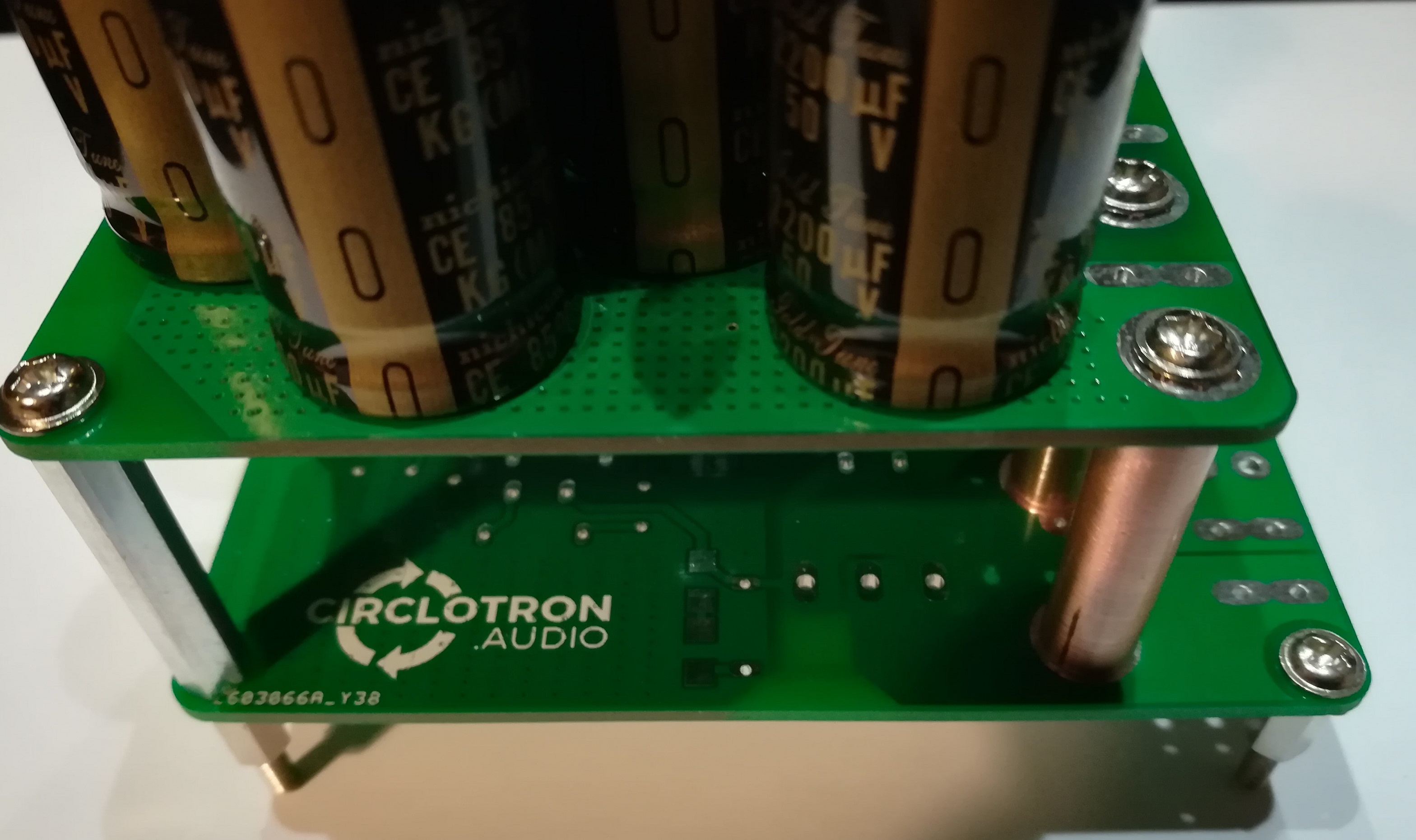

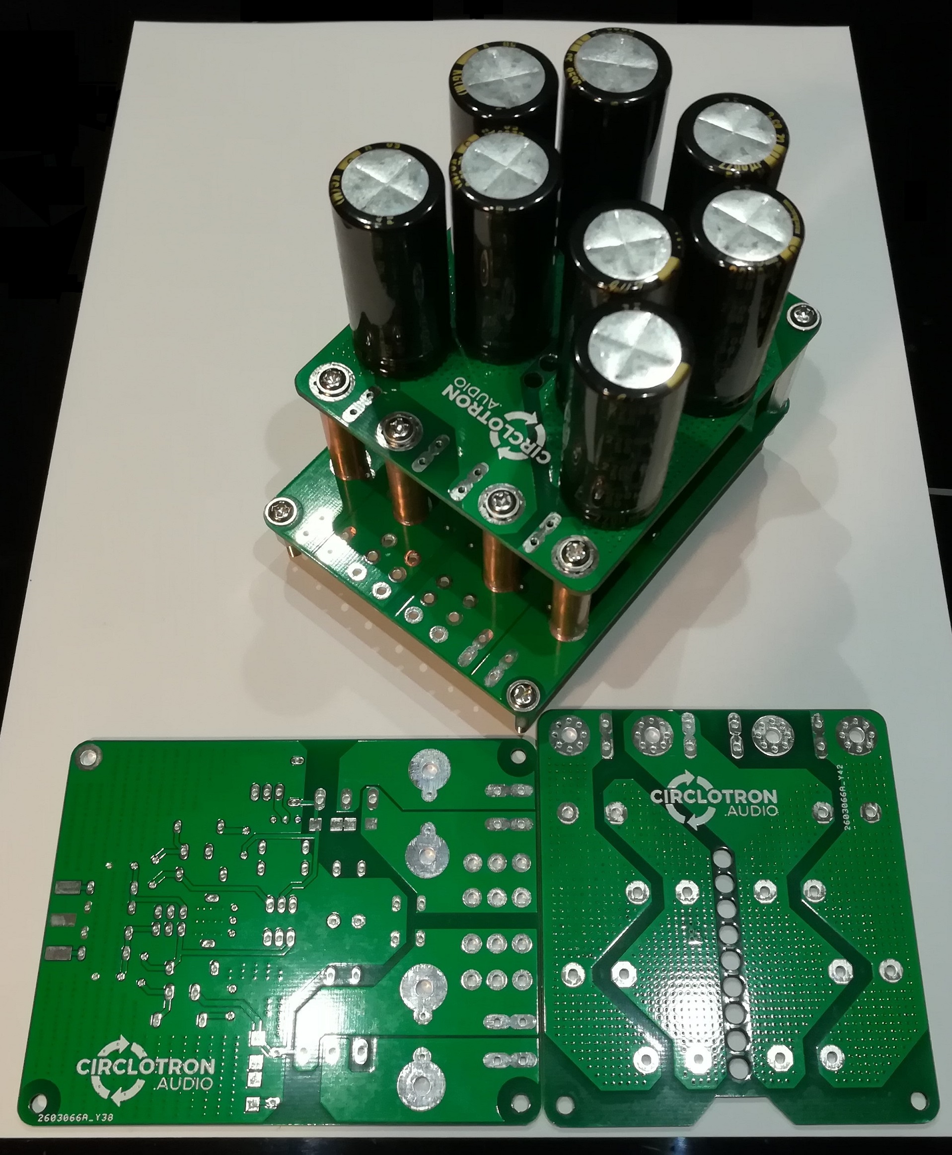

https://circlotron.audio/en/node/17
PCB prêt à être soudé (samedi)
Entretoise en cuivre pour lier le stack de condensateur
