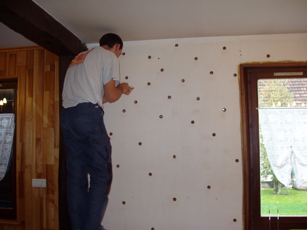

J'ai ut le même problème, sauf que c'est de la brique rouge de 50 mm + 100 mm de laine de verre.
Donc pour solidariser ces '' peaux de tambours '' au mur en agglo de 250 mm, j'ai placé environ 500 vis de 180 mm.
Trou Ø 30 dans la première épaisseur des briques rouges, puis Ø 10 mm pour finir de la traverser.
Elles sont vissées de manière à ce que les têtes de vis rentrent de 25 mm dans la brique rouge.
Puis j'ai scellé avec du simple mortier + finition plâtre.
C'est long, mais le ne regrette rien.

Le premier problème comme déja dit auparavant est que la feuille de platre de 12,5mm vibre comme un gros HP "mal accordé" et en plus dans une frequence (à mesurer) en plein dans le grave utile (je dirais 50-80Hz)
Il faut d'abord faire 3 choses:
1) Rigidifier la structure. On doit pouvoir faire quelques chose avec des tirefond a frapper et une mèche a béton extra longue directos à travers le doublage. Il faut juste eviter les tubes d'électricité, si possible...
Cela va augmenter la frequence de résonance dans le haut grave - bas medium.

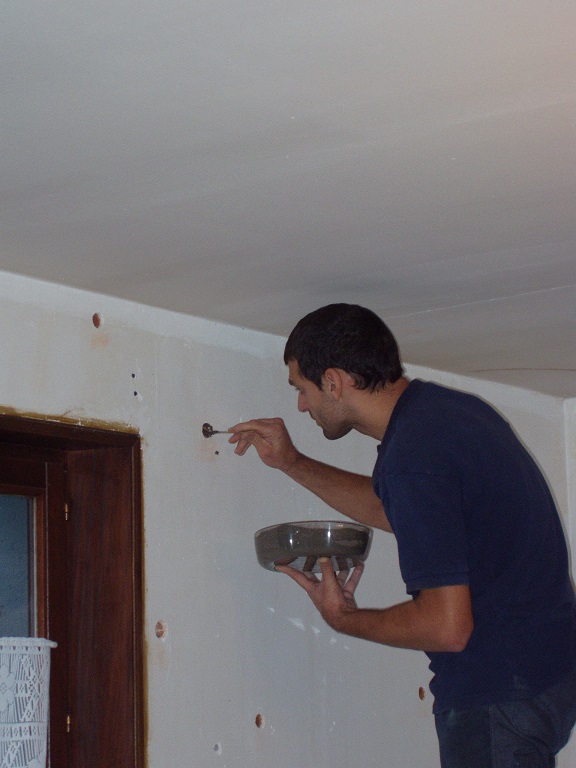

Pour la mousse polyuréthane "écolo" il y a celle ci : http://www.ecoconso.be/fr/Greenwashing-l-isolant-en
Je pense que c'est la solution qui demandera le moins de travail, un trou de 10mm tout les métres (que l'on devra bien sûr reboucher), un peu d'eau et quelques cartouches de mousse.

Désolé de faire le ''rabat joie'' mais : surtout pas de mousse polyuréthane.
C'est rigide comme du polystyrène (c'en est...) et ça modifiera les résonances mais sans les réduire ou les amortir.
Merdique et indémontable (+ problèm[/align]e avec l'humidité), même si c'est vrai que cela paraît séduisant en termes de mise en oeuvre.
