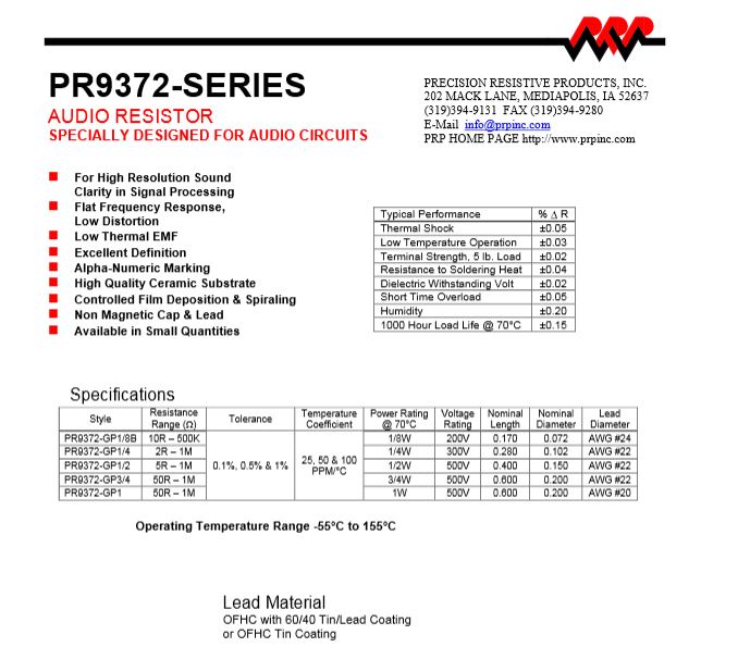

EBA a écrit :Bonjour 2 infos,
Quand il y a du volume, il est possible de négocier avec MOUSER ( déjà fait ), il ont un correspondant en France, tel : 05 55 85 79 96.
Il existe des résistances spéciales AUDIO, série PR9372 de chez PRP. Depuis 4 ans, elles sont montées sur mes amplis et donnent d'excellents résultats.
Si une commande importante est passée chez MOUSER, j'ai de quoi faire grimper le volume, SIC, condos HT PP....
Bonsoir Eric,
Merci pour les infos.
Intéressant ces résistances!Tu peux nous en dire plus?Rendu sonore,transparence ou je ne sais quoi?

Pierre
#37
RE: LE KANEDA 209 selon Grand_Floyd (LA SAGA)
Actuellement c'est de la Röhrenlot DIN EN 29453 Sn60Pb38Cu2 trouvée je ne sais plus ou!(sur Ebay peut-être).C'est une soudure Étain/Plomb/Cuivre.Je sais,le plomb c'est pas bien,mais qu'est-ce que ça soude bien!
#38
J'ai rectifié dans le listing (en rouge),les valeurs des résistances concernant les limiteurs de courant,car elles correspondaient à une alimentation 2 x 7.5V.
Pour 2 x 15V on passe de 510 à 750 ohms et de 11K à 110K.Comme je ne les ai pas câblées je ne peux pas dire si ces valeurs sont correctes.Elles sont susceptibles d'ajustement de toute façon,en fonction du gain des transistors utilisés!
Ce schéma est un peu différent de celui que j'ai utilisé : il n'y a pas les puits de courant,la résistance du transistor 2SJ103 est passée de 620 à 510 ohms (plus de courant constant) et la résistance en dessous du potar de réglage de courant de bias est passée de 100 ohms ,à 510 ohms.Le potar est passé de 50 à 100 ohms.Le réseau RC entre les drains de 2SK117BL passe de 620 ohms/330pF à 2.2K/120pF.Le collecteur du driver 2SC1161 du bas n'est plus relié à la sortie OUT,mais à la masse.Je ne sais pas si il y a une différence à l'écoute!
[Image: kaneda11.gif]
#39
Bonjour Christian,
Les données :
La numérotation
Pour le son, en premier lieu, 12 des amplis équipés sont en Métropole et donnent entière satisfaction à leurs propriétaires.
Maintenant à quel pourcentage participent ces résistances aux résultats finaux ?
Je n'est pas fait de comparaison entre différentes marques et types.
Je suis simplement tombé sur ce produit chez PERCY AUDIO aux US et l'ai trouvé fort adéquat.
Pour les valeurs, la précision est au rendez-vous, celle que vend PERCY AUDIO sont en 50 PPM/C° en 1% de précision.
Pour PERCY AUDIO, tout est dans son catalogue. Pas besoin de lui demandé le dispo, tout ce qui est indiqué en stock dans le catalogue l'est. Les rabais sont indiqués par quantité.
Une Pro-forma, un règlement et cela part par la poste américaine et arrivent chez vous en 8 à 15 jours.
