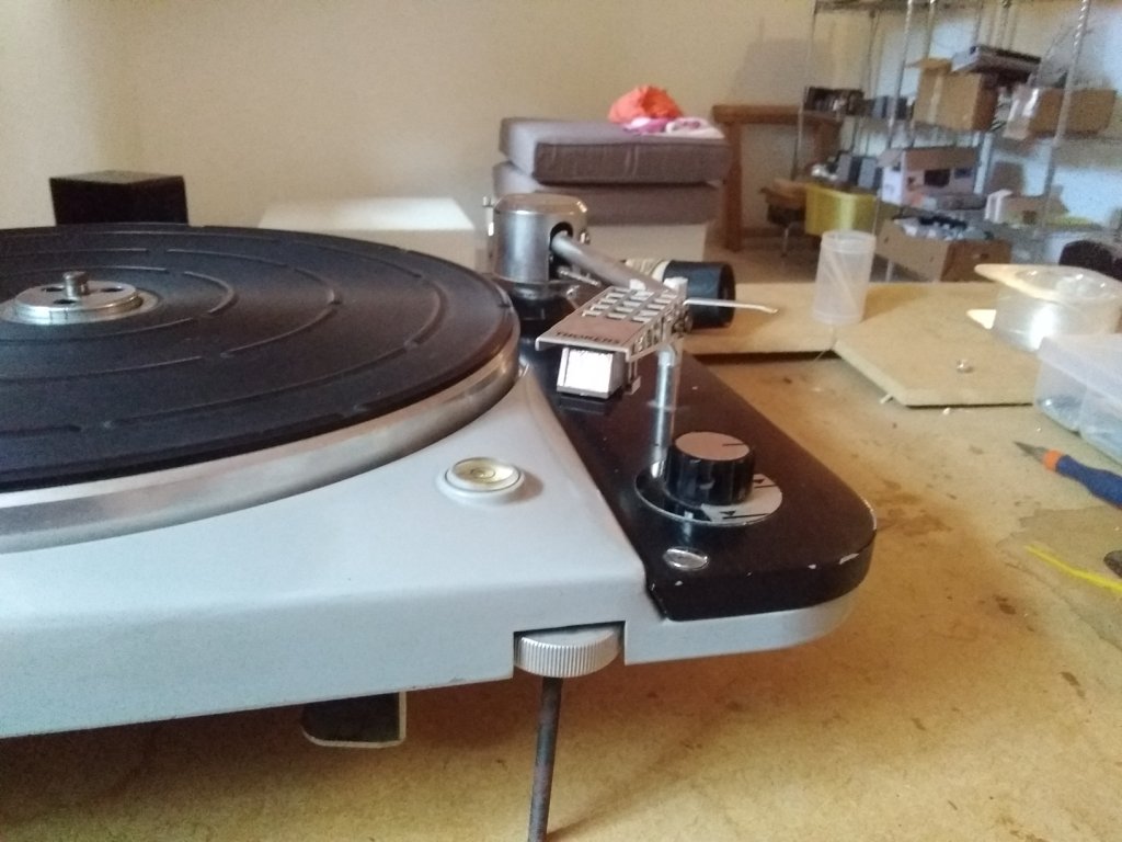

La platine est intacte double emballage calé 2 fois. Seul le repose bras en plastique est cassé. Pas bien méchant je trouverais bien un moyen de lui en refaire un.
Le plateau ne semble pas avoir de jeu, mais je démonterais le palier pour voir l'usure.

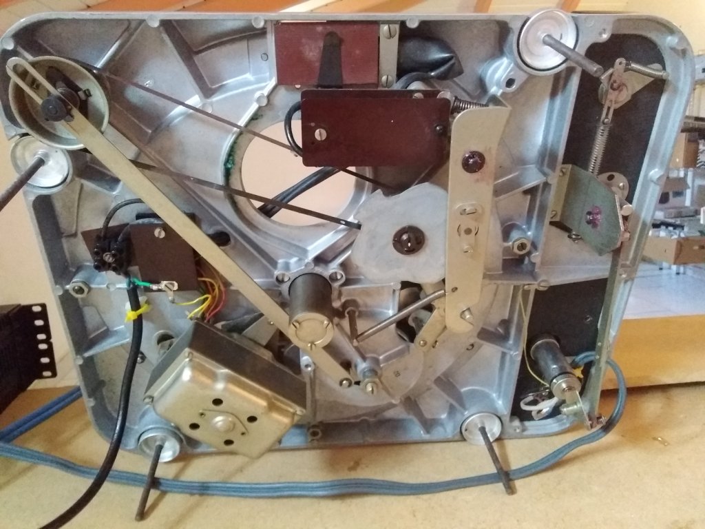

J'ai commencé par changer le cordon car la prise ne rentrait pas dans les prises de terre actuelle année 50....
Puis j'ai vérifié le secteur, fait tourner à blanc la platine, vérifié le fonctionnement des différentes pièces mécaniques.
Au démontage du plateau, en acier, pas de jeu radial, les coussinets bronzes sont bons.
Le coussinet en nylon axial est légèrement creusé mais pas usé.
Mise en route, sa tourne et j'arrive à stabiliser la vitesse au stroboscope.
A suivre, je vais tous démonter.

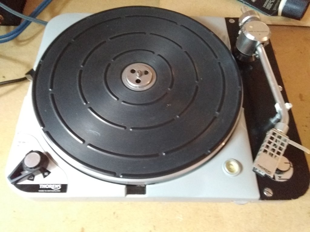

Cette platine est révisée et fonctionne parfaitement. J'ai changé la prise secteur, le condo de l'inter, le câblage du bras et changé le câble de sortie.
Démonté le palier central, graissé tous les mécanismes, nettoyé l'ensemble des pièces.
Remplacé la cellule piéso d'origine par un SHURE V15 IV en stock.
Il y a même un réglage stroboscopique de rotation.
Pas mal, pour une platine des année 50 et 60 ans après elle fonctionne toujours, c'est pas du consommable !
