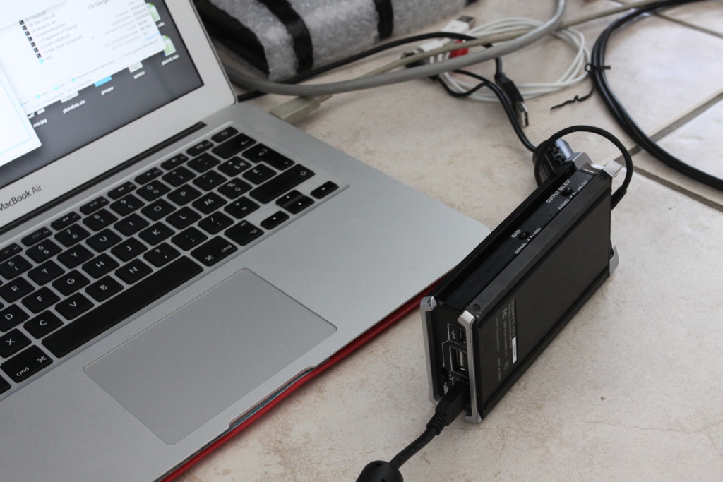

Dimanche 14 : écoute avec Olivier
C’était avant tout une rencontre conviviale avec Olivier et sa compagne, le côté audio restant accessoire.
Olivier est venu avec son dac nomade Sony PHA-2 : http://culturehd.com/sony-pha2_3462
Il embarque une puce BurrBrown PCM1795 et le LME49860 en AOP.
D’emblée, Olivier trouve une plus belle restitution du système que la fois précédente où il était venu dans la maison d'avant, il y a à peu près 2 ans. Mais je ne sais plus si j'étais déjà en 15 cellules ou encore avec les Ledauphin.
On se fait un comparatif vite fait avec mon dac (Quanghao ESS9018). De suite on constate l’écart dans la dynamique, la définition, en faveur du mien.
Olivier fait remarquer le gommage de certaines nuances qu’il perçoit sur le Sony mais pas à travers le Quanghao. Ça me rappelle d’un coup un commentaire fugitif de Gérard, il y a une semaine, quand il disait avoir perdu les bruits de bouche de You Sun Nah qu’il entendait sur son dac (BurrBrown également) alimenté par la SqueezeBox.
