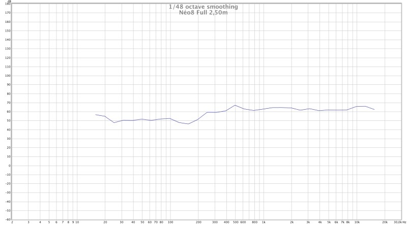

Je fonctionne actuellement en passif!H-Frame + NEO8 mais sans papillon et filtrage passif 12dB!Je raccorde à 600Hz!J'ai ajouté un tweeter JBL077 filtré à 6dB avec 2.2µF et une résistance de 33 ohms en série juste pour relever un peu au-dessus de 12kHz.Le tout alimenté par mon Kaneda 209,et ma foi,ça marche plutôt bien!Même très bien et je n'ai pas trop envie de changer pour l'instant!
