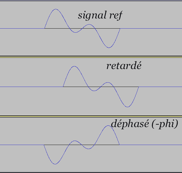

RE: Correction de phase et d'amplitude
RCGV a écrit :Bonjour
Moi y'en bien vouloir comprendre!
Quand on dit que "le déphasage n'est pas du temps" je ne suis pas d'accord car certains appareils de navigation utilisent le temps de déphasage. Bon on n'est pas en navigation!
Le temps (réel) donne, associé à une fréquence, un déphasage.
Pas l'inverse, sauf en sinus entretenu.
jimbee a écrit :Le temps (réel) donne, associé à une fréquence, un déphasage.
C'est un joli schéma mais il prête à confusion.
Le signal du bas n'est pas déphasé de PI, mais inversé.
Je vous rejoins avec forr, on en peut parler de déphasage que pour un signal sinus entretenu.
Un retard n'est pas un déphasage, que celui ci soit exprimé en degré ou en temps.
L'inversion de polarité d'un tweeter, et bien c'est le foutoir en régime impulsionnel (la preuve par le schéma). Pour le régime sinus, pareil, voir mon message #35.

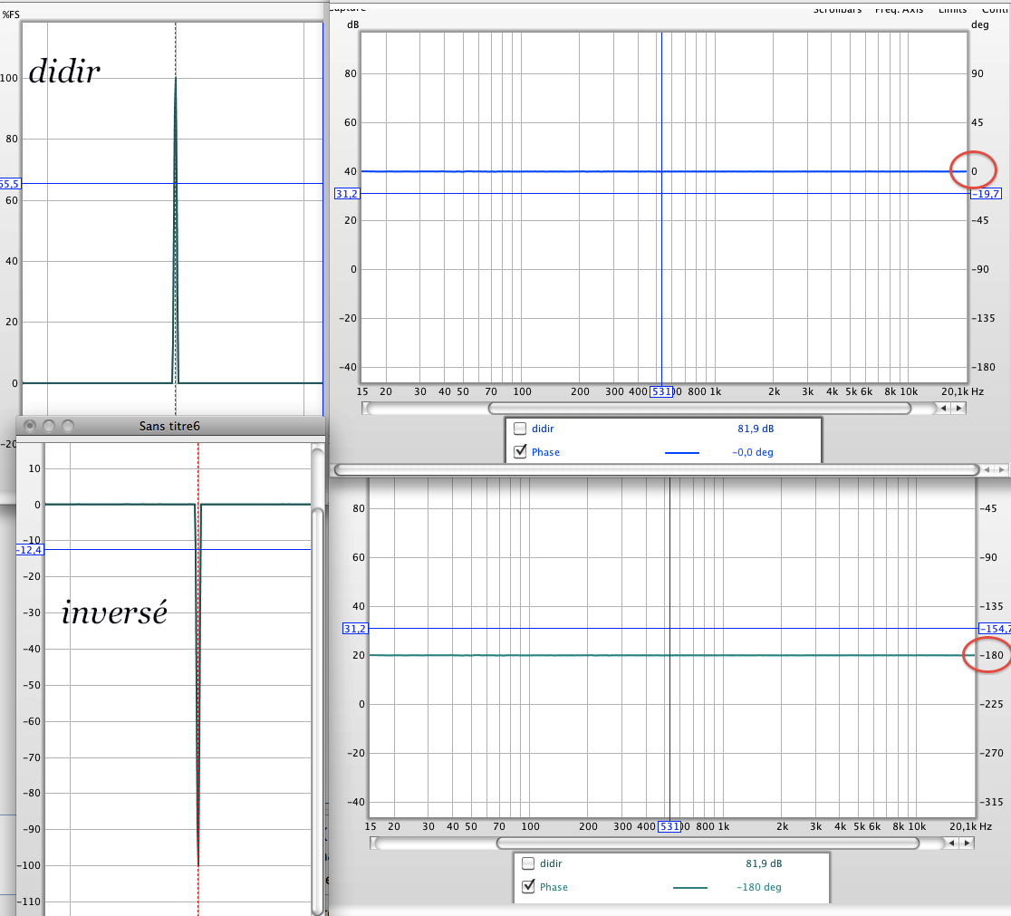

calivin a écrit :Le signal du bas n'est pas déphasé de PI, mais inversé.
Pas de PI, "moins PHI" Φ (+/- 180° , ou 2Pi ) déphasé = inversé
