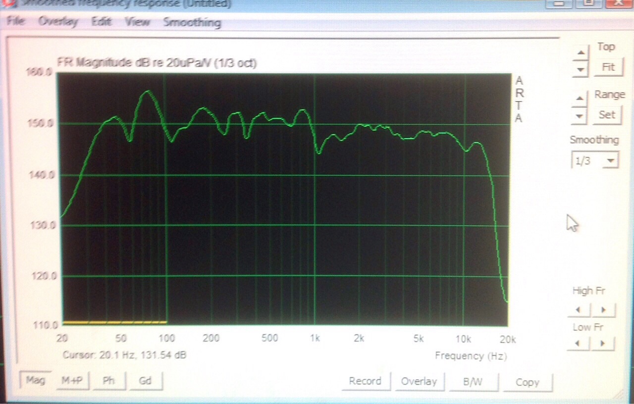

derniere mesure , les deux hp filtré en 6db apres avoir posé une attenuation sur la compression, 15 ohms en serie et 10 homs en // .
micro de mesure au point d'ecoute et a 105cm de hauteur.

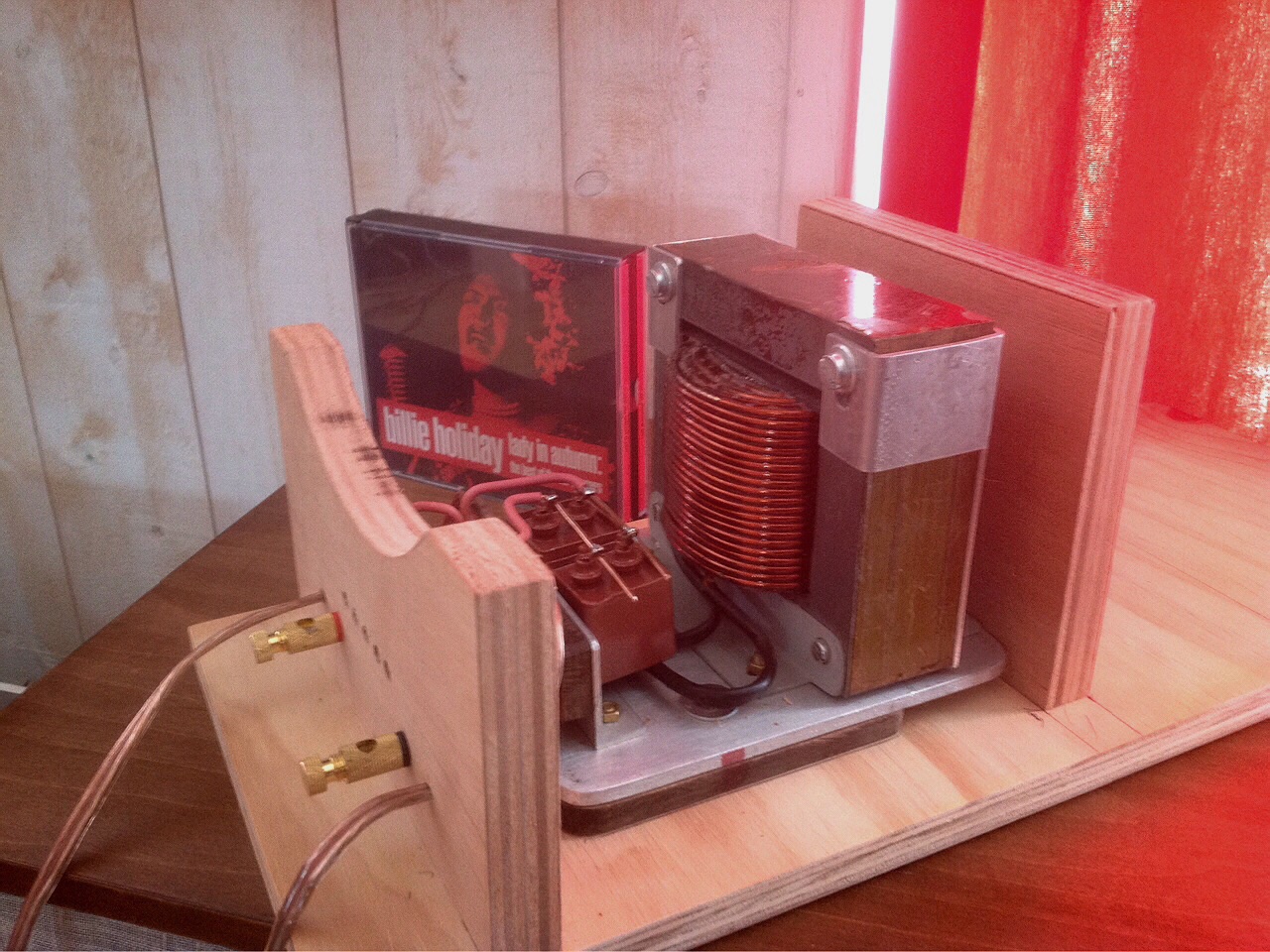

aujord'hui , pose du filtre dans le support du pavillon.

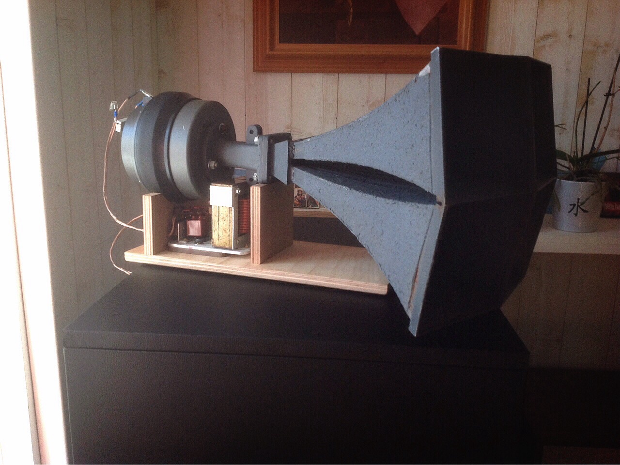

RE: Quoi de neuf en Monacor du Nord.
La premiere écoute n'est pas loin, ^__^ .

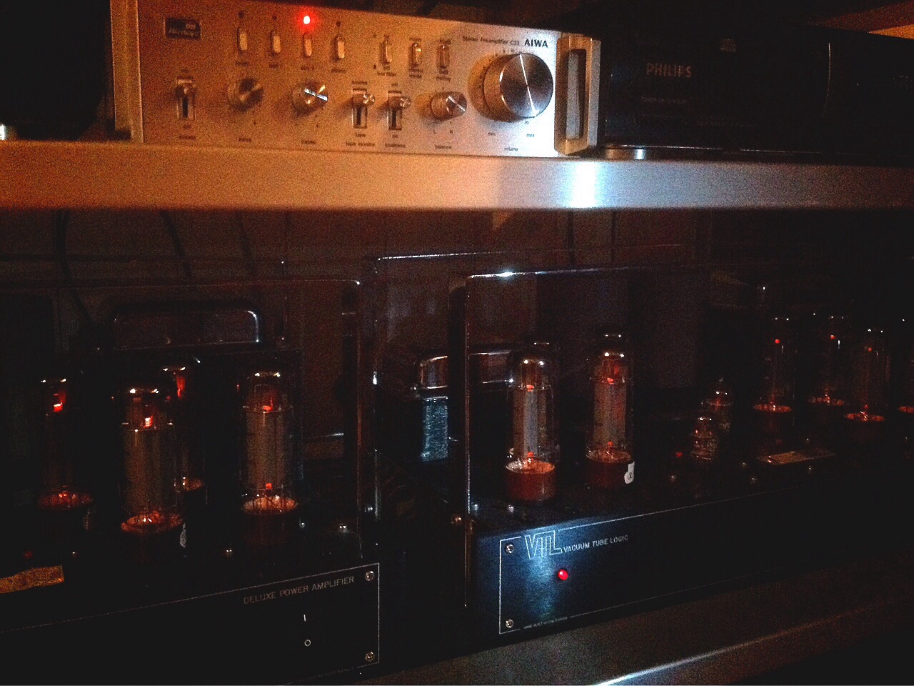

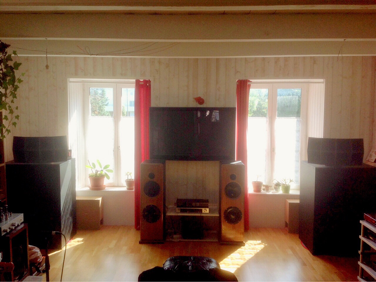

Hier soir me vient une idée folle, brancher mes VTL 225 Sur les VOT, holala !
si l'ecoute est jouissive avec le SE 300B, on passe un crant au dessus avec les MANLEY, pour le coup j'ai l'impression que mon filtre " semble au point " je n'ose pas imaginer ce que ce sera une fois optimisé
ces VOT sont vraiment EXTRAordinaire !
ce matin je n'ai pas resisté et me voila a ne plus pouvoir éteindre les Manley alors qu'il fait grand soleil dehors et que je peux partir profiter de ce temps estival, pff, saleté de VOT. :mrgreen:

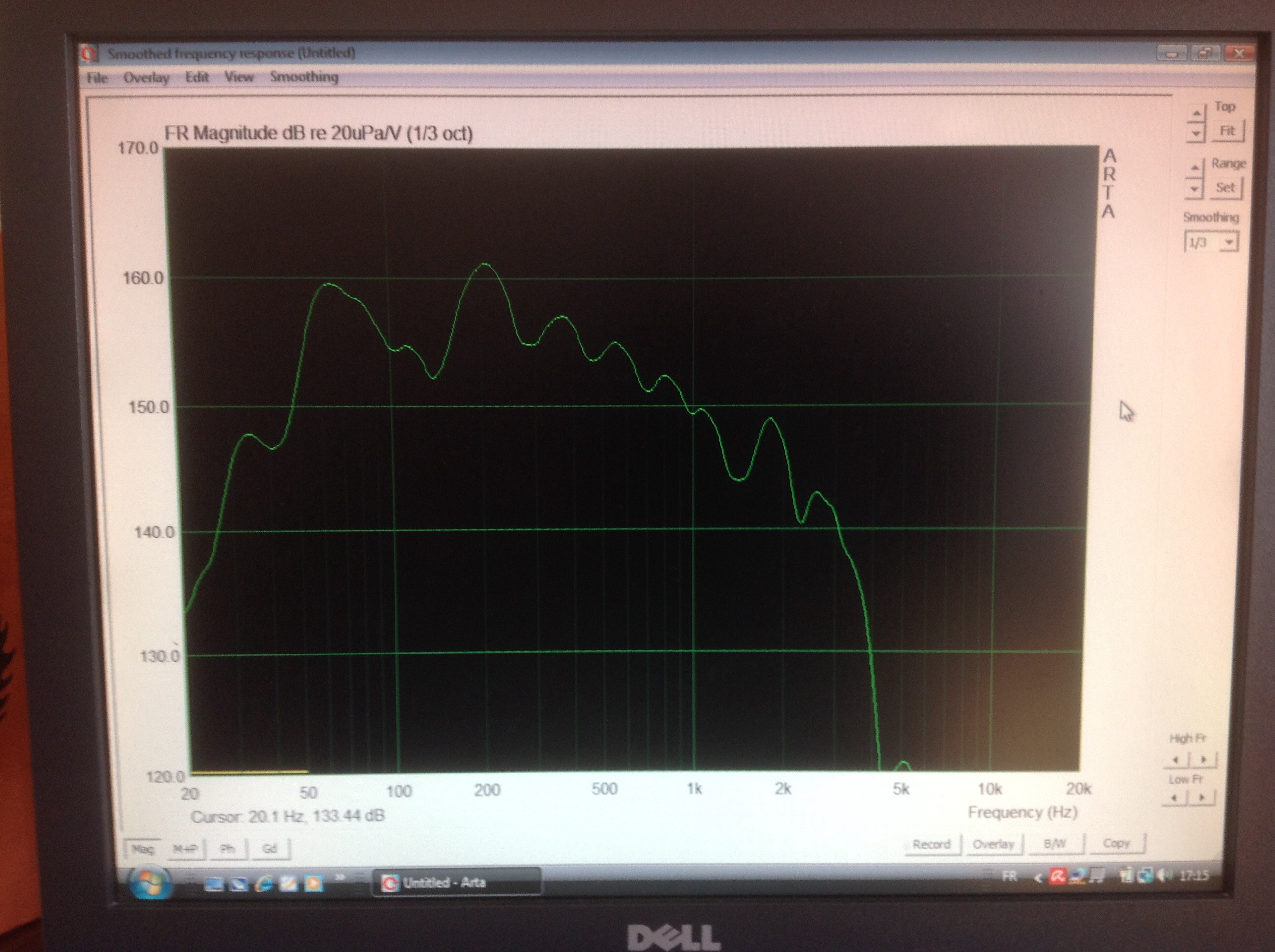

c'est vraiment bluffant et pour l'instant pas optimum au niveau du filtre.

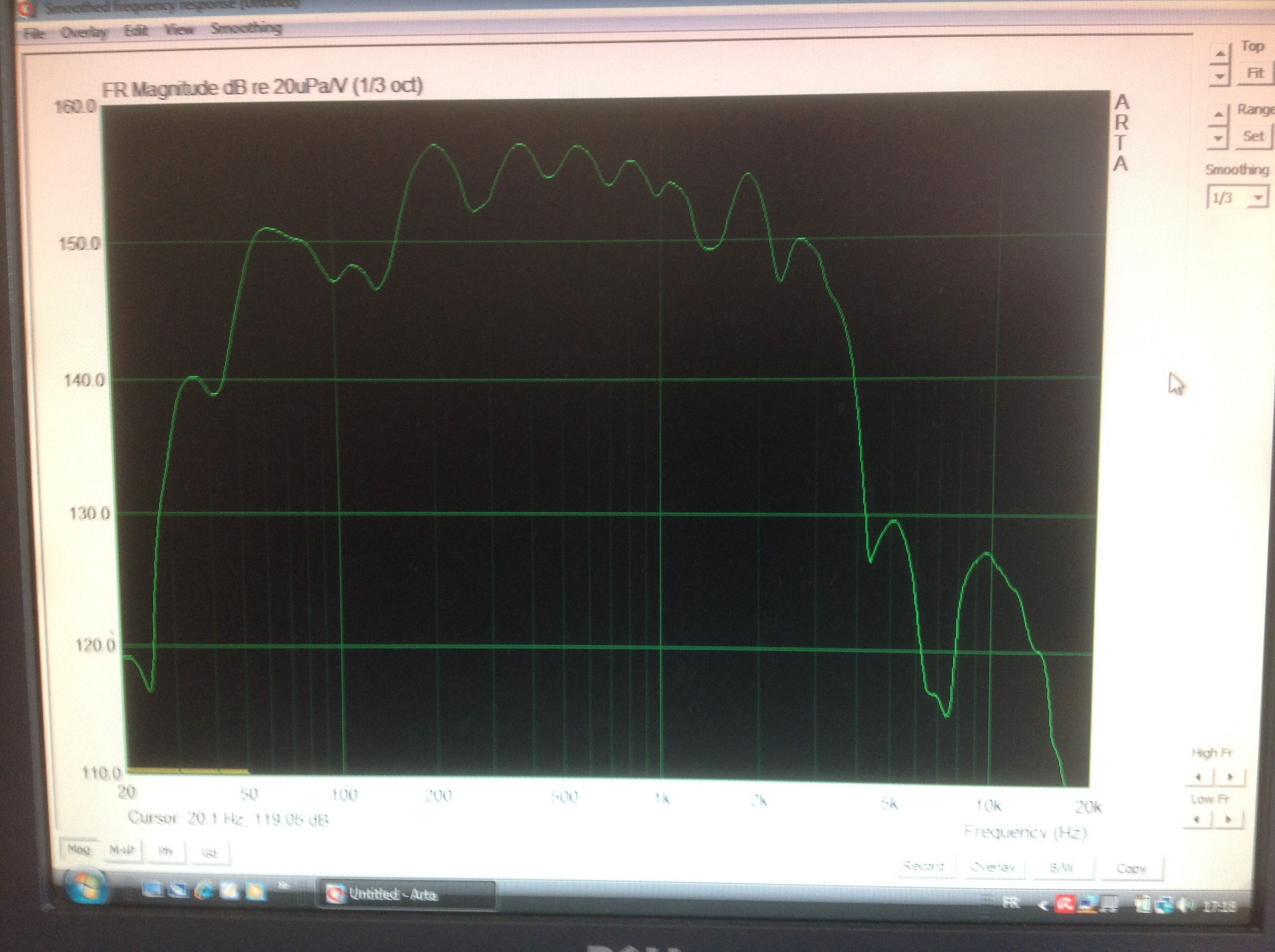

aujourd'hui j'ai fait des mesures en champ proche .
d'abord sans filtre et a un mètre du hp.
Messages : 2.573
puis toujours a un mètre du 416 8B filtré en 6 db.

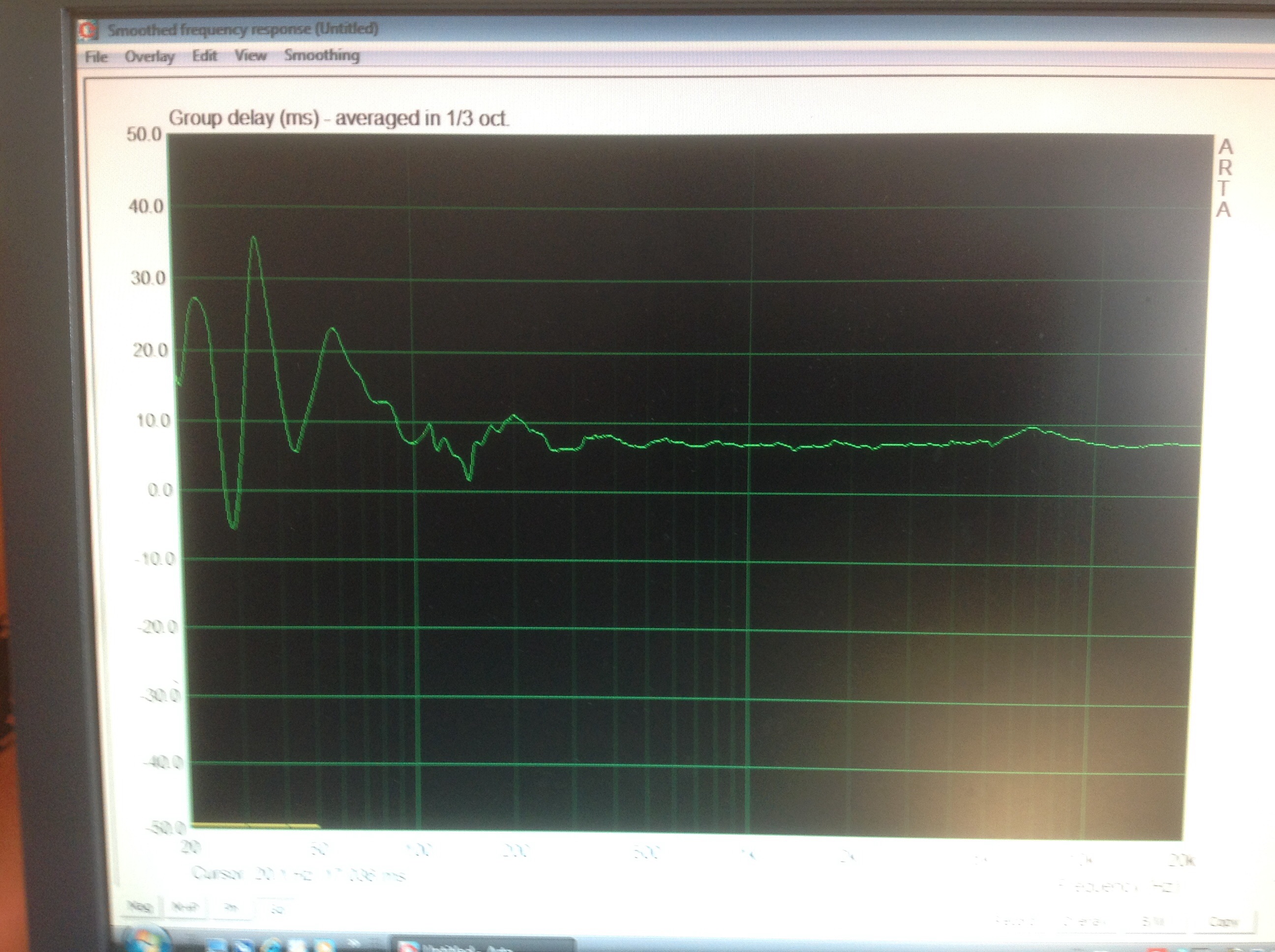

puis le GD de cette mesure du 416 8B filtré.

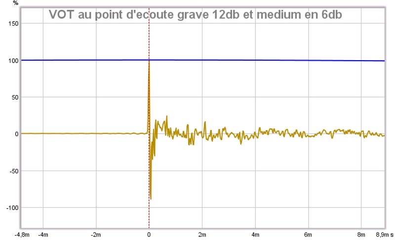

mes premieres mesures avec REW
impulsion des VOT au point d'écoute.
