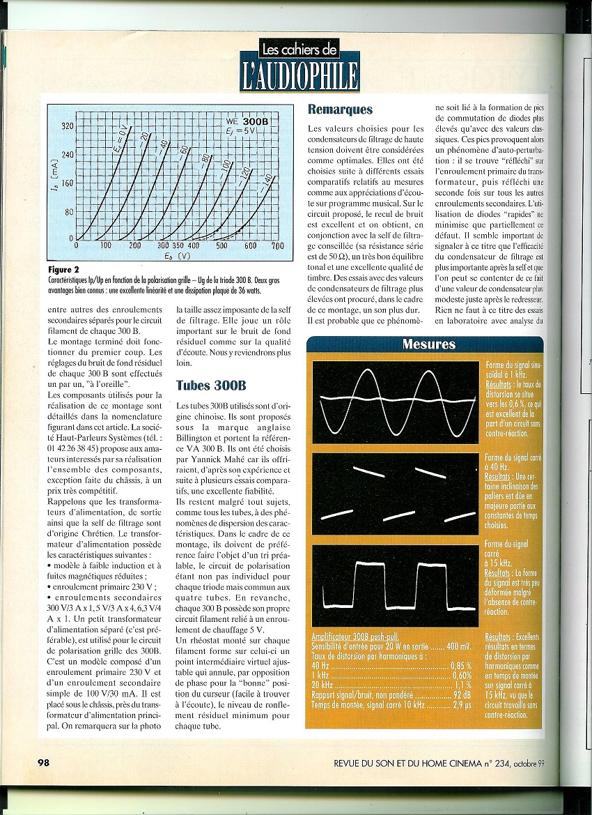

Quelle section de fer pour un PP de 300B ?
Cdlt,
Gérard
#35
RE: Pour les amateurs de transfos
Bonjour.
Un peu de lecture sur un PP de 300B en l'occurrence le Mahé.
Bon WE
gege 94.
PS: Impossible de poster les 2 pages que je me proposais de vous envoyer... avec la même remarque "Fichier trop gros".
Une question au passage y a t'il des tailles différentes de fichiers acceptables, entre les membres du forum, et les occasionnels?
Ceux qui veulent savoir, peuvent consulter la Nouvelle Revue du Son N° 234 d'Octobre 1999 , les pages concernées sont les pages 98 et 100.
