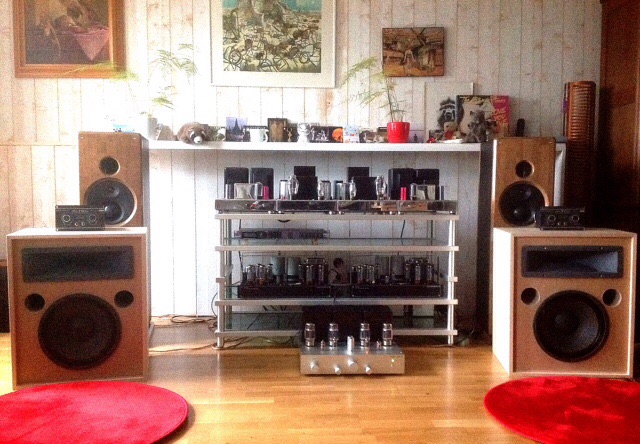

bonjour Jean Philippe
mon ressenti sur cette 1 ere ecoute est tres satisfesante bien que le filtre altec N12098B ne soit pas adapté, en effet l'impedance du 414A est de 16 ohms, le filtre est prevue pour du 8 ohms.
malgré cela j'ai pu voir que ce petit monitor est tres energique, le pavillon diffuse une tres belle image , profonde est large, mais ca je le savais deja.
l'equilibre global est tres ressemblant au model 19 que je connais bien, sauf pour le grave bien sur qui est tres court, la frequence de resonnace donné par Altec sur la doc technique est realiste.
il faudra que je fasse des mesures.
je pense faire des essais avec differents filtrages, pentes et coupures.
l'ampli a aussi son influence, avec du tube 6550, le haut du spectre est favorisé, et avec les VTL225 c'est le grave qui prends une belle ampleur avec beaucoup energie.
ces monitors sonnent tres West coast !

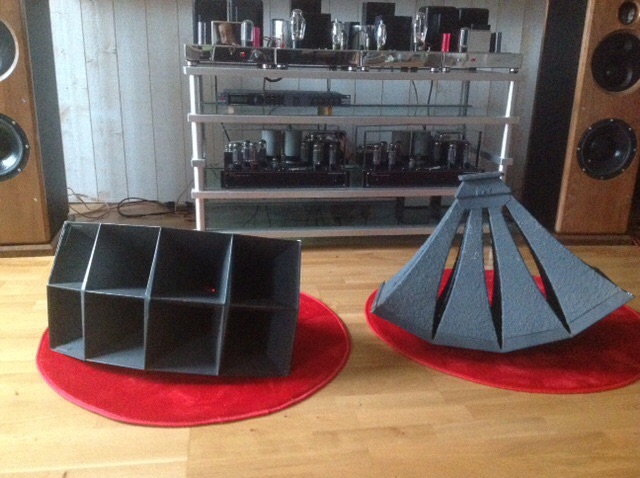

#37
RE: LE PLUS PETIT MONITOR VINTAGE ALTEC
ce n'est pas une ebenisterie tres compliquée, et en respectant les plans d'altec, je n'ai pas grand mérite !
#38
Le mérite d'avoir l'idée pour les faire.
#39
Attends un peu, il va peut être s'attaquer à l'Iconic...
#40
encore plus facile la caisse de l'iconic, pfff en plus j'ai ces pavillons pour poser dessus.
