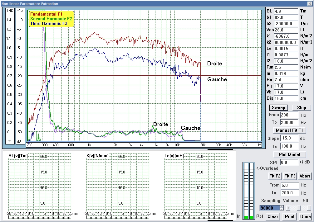

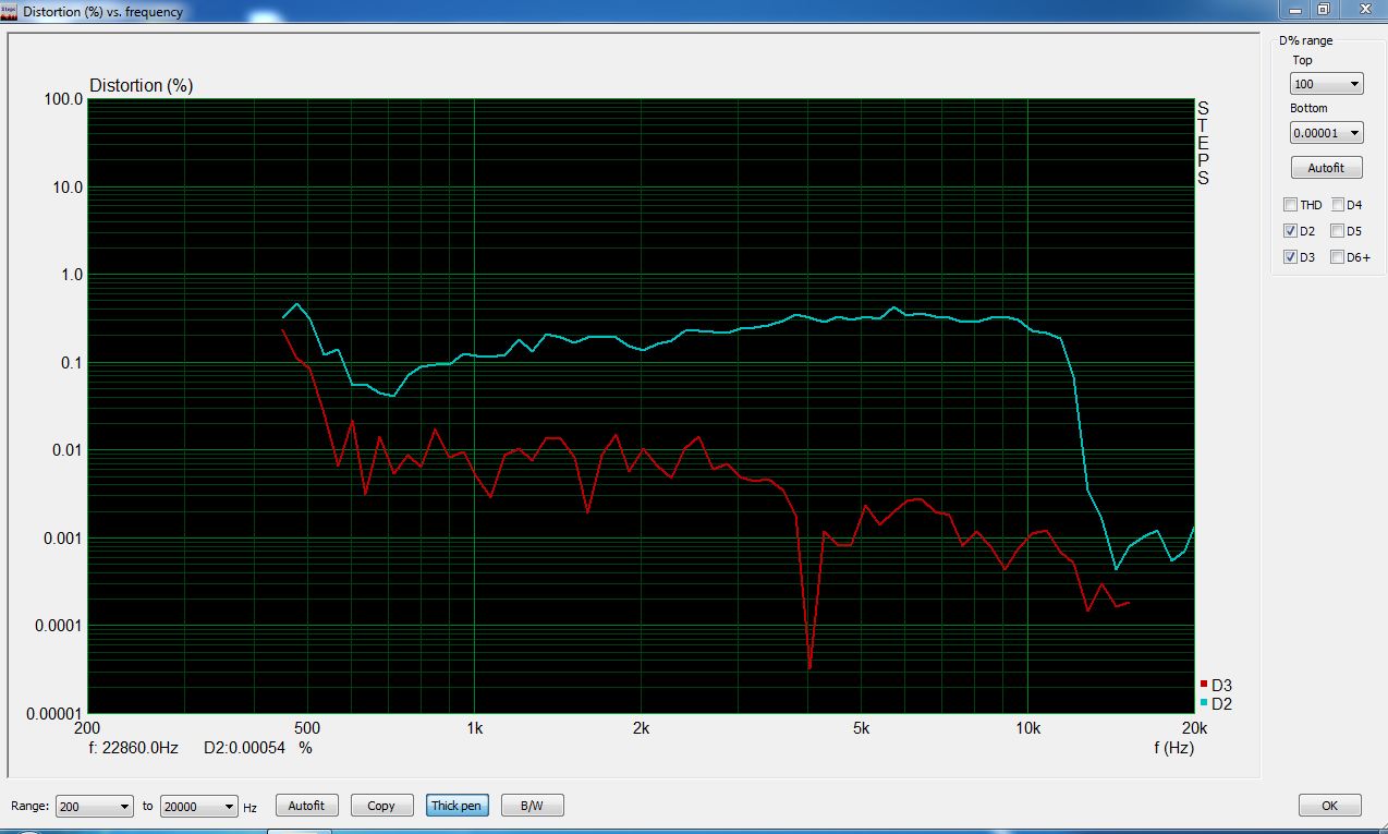

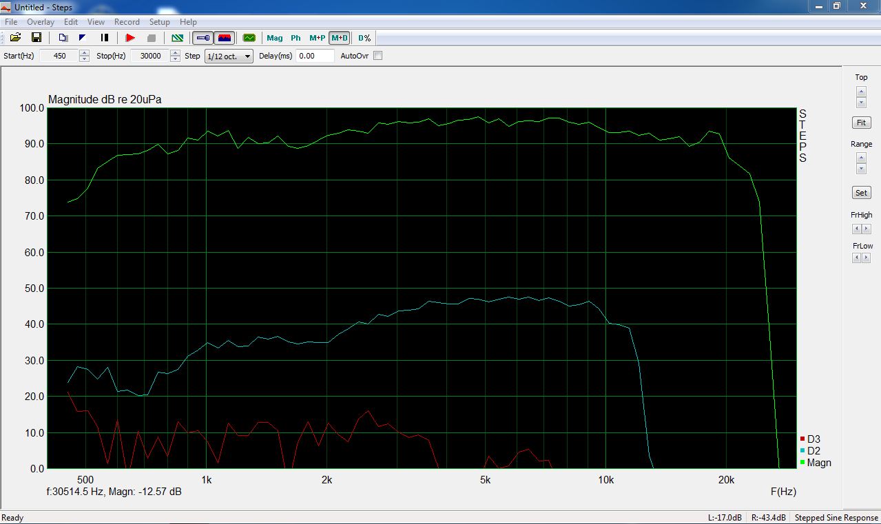

Jimbee,
Voilà mes mesures de TAD 2001 + EJLMC 600 avec STEP. Le micro est étalonné en pression et la chaine de mesure est étalonnée en distorsion avec un TEKTRO 340 TDS.
Il y a une net séparation entre l'harmonique 2 et 3 de 20 dB environ.
J'ai également cette séparation sur mon ensemble IWATA + PB 950.
Même si le niveau de THD est élevé sur le CR de Jean-Michel les courbes sont très proches des miennes.
Il n'y a pas cette séparation H2 , H3 sur les mesures de Dominique.

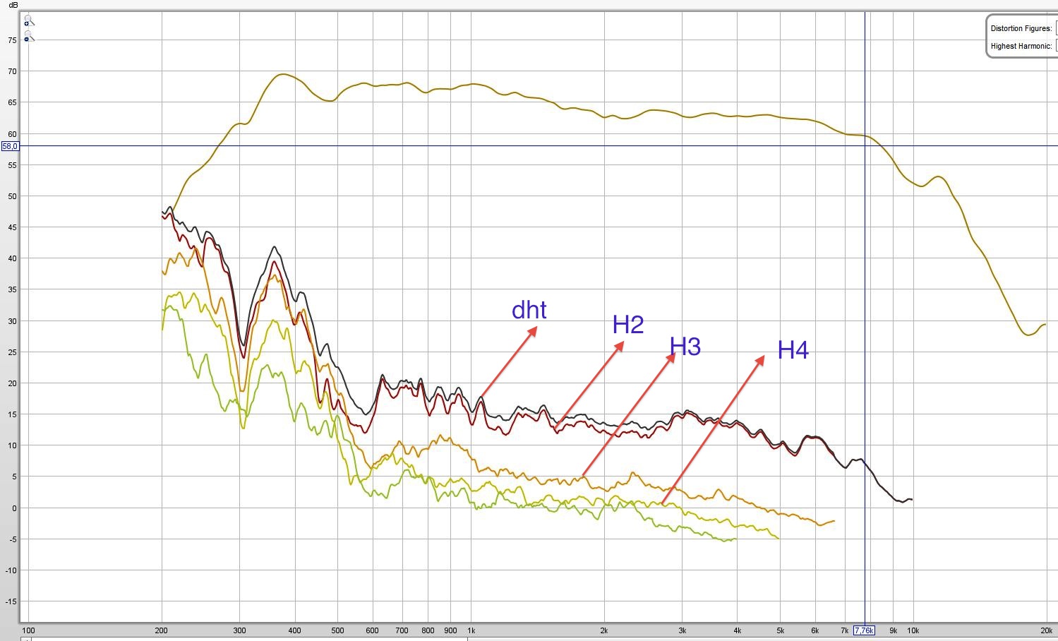

Si, l’écart H2 /H3 bien que plus resserré est tout à fait vraissemblable, dans les 8 dB après 600 Hz:
Une TAD bien mise en œuvre a "quelques" chances de distordre moins que certains micros de mesures électrets.
Mesures de Jipihorn TAD 2001 avec un Neumann KM84:
