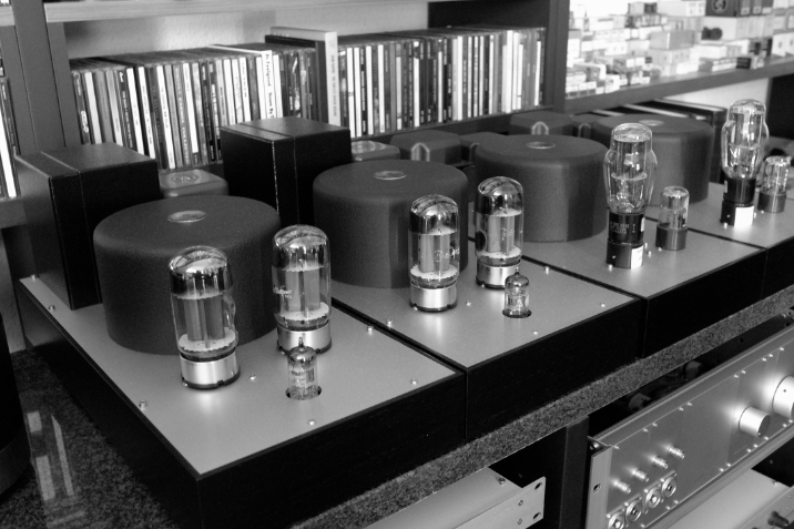

J'ai très longtemps suivi exactement la même direction (PP + SE en bi-amp), j'y ai pris beaucoup de plaisir et je trouve que c'est une approche qui permet beaucoup de choses...
Je suis récemment revenu à un filtrage passif et à une seule amplification par "grosses" triodes SE (211, TM100... etc). Mais je ne renie en rien ma période bi-amp...
Ci dessous un photo datant de cette période.
Tout à fait d'accord avec toi sur le constat "enceinte, maillon faible"
Le travail sur l'impédance de sortie de l'ampli de grave, peut se faire de manière "globale" par mesures sur la réponse de l'enceinte de grave.... ça permet aussi de contrôler le couplage évent/membrane sur les systèmes bass-reflex....

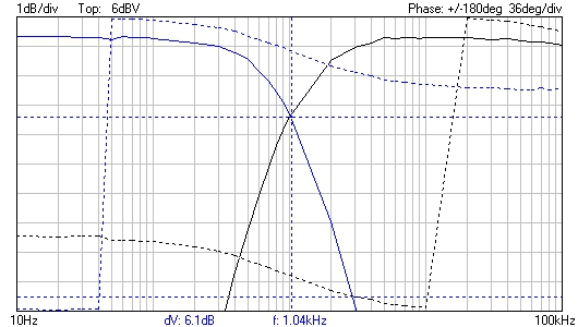

Bonsoir Patrick
C'est un clone de l'Audio-Research ARC2
voir ici pour le schéma de base http://www.arcdb.ws/EC2/EC2.html
C'est du 6 dB de pente basé sur des 6N2P ( 12AX7 russe en 6.3V )
avec un réseau RC suivi d'un buffer, les condos et résistances sont "basiques"
mais triés et appairés
L'alim régulée et stabilisée est basée sur un DN3545 et IRF820, on peut faire
bien mieux avec un MJE350 et IRF820 en terme d'ondulation résiduelle
En terme de mesure et de phase ça donne ceci
Le trait plein représente la bp et le trait en pointillé la phase
Bonne lecture et bonne soirée
