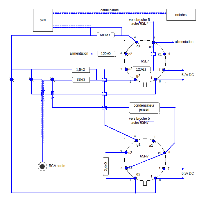

et non, pas de schéma pour le moment ! J'avais rencontrer une personne qui connaît bien les amplis à tubes pour en avoir fabriqué de nombreux ... il s'est arraché les cheveux car il ne comprenait rien à son fonctionnement : ce n'est pas réellement un SRPP, on ne sait pas à quoi sert la temporisation, à quoi servent les 101D ... il avait commencé à faire le brouillon du schéma ... et à baissé les bras !!!
J'ai une autre piste : un vieux monsieur électronicien et qui ne connaît que les tubes. Il a déjà réparé plusieurs de ces préamplis ... mais il n'a plus envie de faire ce genre de boulot !!!! Par contre, il avait fait le schéma et il le recherche .... à suivre !

j'ai arrêté la chasse et je me suis pris par la main ce matin pour faire le schéma (uniquement autour des 6SL7 et des 6SN7). Il est visible sur le site Elektor (je n'ai pas trouvé comment faire pour mettre une photo ou des fichiers sur ce site).
Je ne connais pas AMHA, qui est-ce ?
bon WE, alainB 26

#38
RE: Preamp MELODY 1688 vers 1
Bonjour Alain,
Sur ton schéma autour de la 6SN7 c'est du classique, mais je trouve douteuse la connexion des cathodes à la 6SL7: pin 3 et 6
reliées ensemble et partant vers une alimentation ( quelle tension ? ) via une res. de 120 kO ? sûr sûr ?
crd

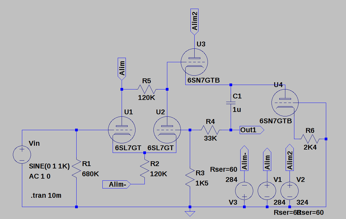

Re
Bof , du classique pour la 6SN7, j'ai pas vu ou Sad
entrée et sortie sur les grille des 6SL7 non plus
j'ai beau remettre ce schéma sous forme lisible avec les symbole
de tube plus "classique" , ce schéma me parle pas SadSad
Ci joint le redessin
Après quelques itération et ajout d'une alim négative , ça colle un peu plus

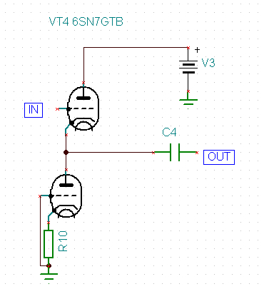

La 6SN7 forme l'étage de sortie unitaire dit "srpp cathodyne" , c'est un cathode suiveur dont la charge est un générateur de courant.
crd
