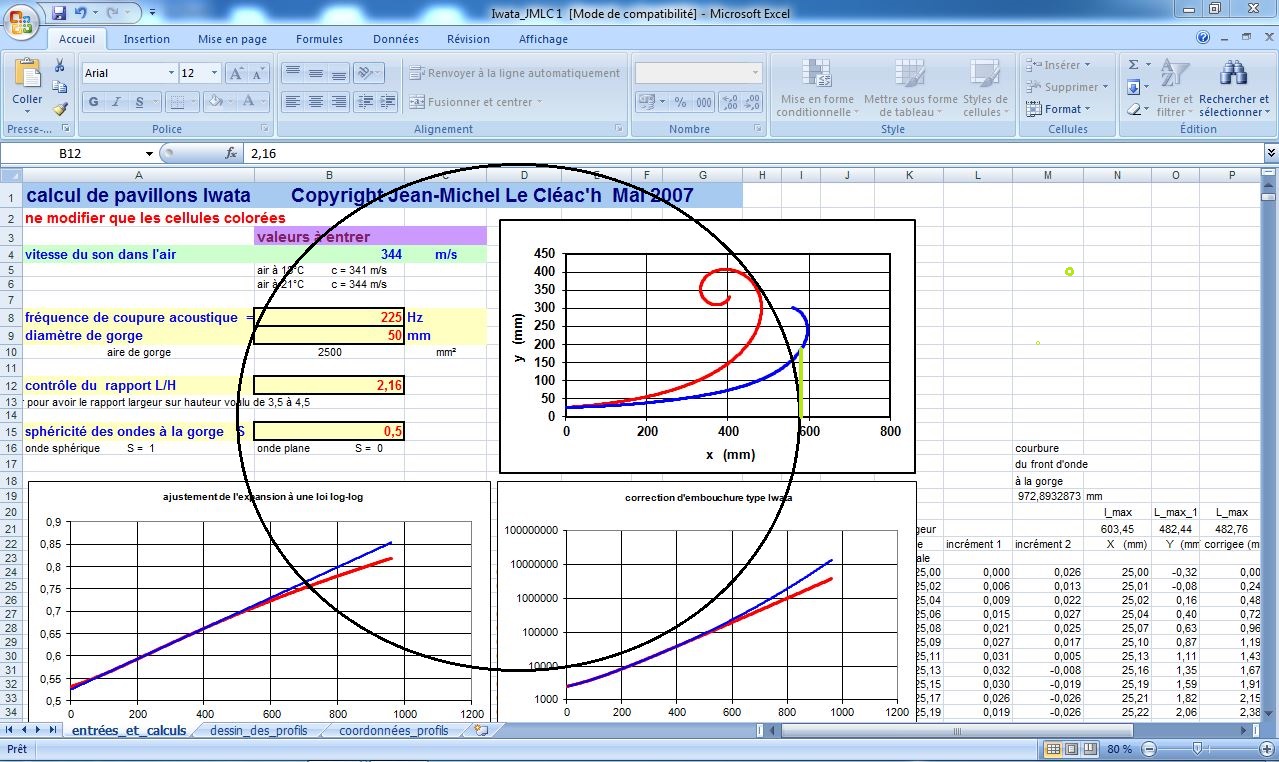

RE: Grand pavillon bas médium style IWATA
Yes Nicolas,
Alors mon pav fait 780 mm de large exactement soit 390 mm à l'axe en horizontal.
360 mm de hauteur soit 180 mm à l'axe en vertical.
555 mm de profondeur entre le départ de gorge et le début de l'embouchure.
Le rayon est placé plus en arrière à 730 mm.
La fréquence de coupure est de 220 Hz et le gorge est de 2 ".
J'essaye de simuler celui-ci sur la feuille à Jean-Michel ????
Cordialement.

EBA a écrit :Yes Nicolas,
Cordialement.
Méfie-toi, il est possible que ton pav ne réponde pas strictement aux configurations géométriques utilisées par Jean Michel ...mais tu dois pouvoir approcher ...
Après une vingtaine d'essais.
Le voilà approximativement, enfin à confirmer si je me suis pas planté ?
La simule se rapproche de très prêt du pav réel.

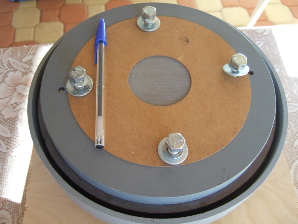

Le moteur est arrivé en un seul morceau.Smile
Il est neuf dans son carton d'origine et avec ces papiers constructeur !
Un monstre.Shy.Shy.Shy
Tout simplement impressionnant.
Les vis de fixation au pavillon sont du M10 environ X 4 !Shy
Bon je en résiste pas à vous poster 2 photos.
Cordialement.

EBA a écrit :Après une vingtaine d'essais.
Oui cela semble être bon.

EBA a écrit :Le moteur est arrivé en un seul morceau.Smile
Cordialement.
Bigre, membrane alu et suspension rapportée ... et avec une sortie à 60 quelle est la taille de la bobine ? à vrai dire je ne vois pas de quel modèle il s'agit ...
