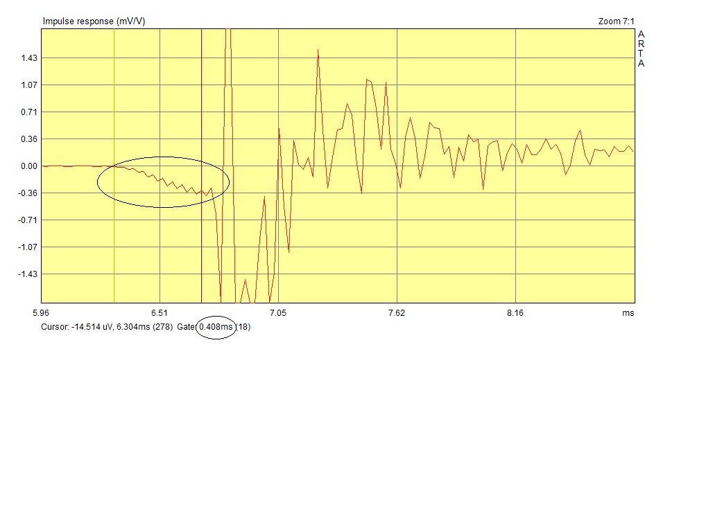

Une petite précision pour le calcul du PreDelay:
Pour positionner le "Marker" rouge sur le sommet de l'impulsion il n'y a pas besoin de "Zoomer".
Il suffit de faire un clic gauche sur "Max", ce qui positionne le curseur jaune sur le sommet recherché.
Puis d'aligner le Marker rouge sur le Curseur jaune.
Ensuite, tout est comme tu l'indiques.
#38
RE: Commentaires : Mesures pour optimiser la conception d'un filtre passif
Merci Gilles,
Je mettrai le tuto à jour, mais chez moi, quand je clique sur max, cela ne positionne pas le curseur jaune sur l'impulsion... Une idée ?

Le Jaune reste à sa place en amont et ne doit absolument pas bouger, c'est le rouge qui vient sur le sommet de la première impulsion de droite à gauche avec un clic droit.
