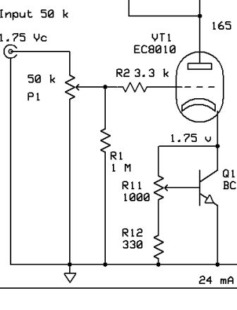

Pour répondre à la question de Julien, c'est non ! Point de valve mais cela reste une possibilité. Il faudrait recalculer les transfos et au vu des résultats obtenus, cela ne nous a pas semblé utile.
Les alimes SE et SRPP répondent à des exigences que les 1n4007 remplissent assez bien, grâce à leur design (celui des alimes !)
Le SE est alimenté par un GENERATEUR DE COURANT, ceci pour stabiliser ...le courant de repos (avec une polar fixe, on devrait faire cela sur tous les SE !). L'impédance max du générateur de courant est aussi garante de silence. Bien sur, une tension moyenne est obtenue avec un condensateur 'réservoir' dont la qualité est importante. La valeur du condensateur est critique, et une valeur au alentours de 22 µF conduirait à un relèvement des basses (dépend de l'inductance du TRS)...pas forcément souhaitable. On peut néanmoins en jouer pour relever la réponse grave...Nous avons préféré un bon amortissement et retenu une valeur plus élevée (50 µF mini).
Le SRPP lui est moins sensible et s'auto régule bien. De plus il a un NRR amélioré. Une alime (bête) en tension a été retenue. Régulée par MOSFET, elle gagnerait à être stabilisée avec une référence de tension meilleure qu'EDF !
Les réglages sont du type 'premier jus'.
Le SE gagnerait à avoir un pot de réglage courant avec une graduation (voire un réglage fixe) et un voltmètre donnant la tension plaque, le SRPP lui gagnerait à avoir une indication de tension Vb (Graduation du pot....) en conservant le milliampèremètre.

p ben a écrit :. . .
. . . Hello,
Amusant ton truc, on retrouve exactement la même chose avec un "parafeed" où le condo "peut" servir à relever les basses juste avant la coupure
D'ailleurs, si le géné de courant supportait la tension, on pourrait tout aussi bien le raccorder à l'anode du tube, le condo restant en série avec le TRS, du côté "masse" ou pas . . .
Yves.

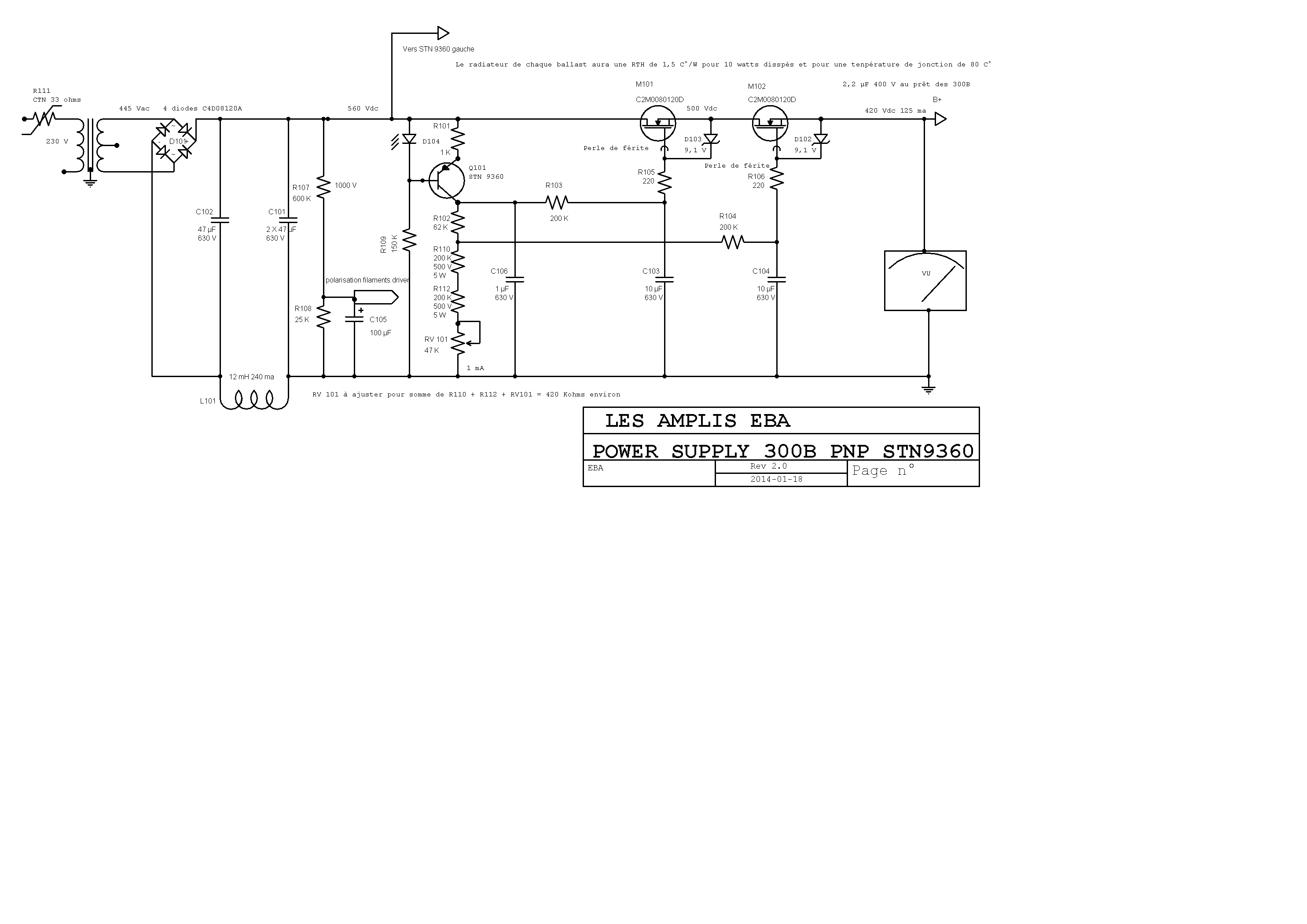

J'ai décidé de revoir toutes mes alimes d'amplis proches de celles des SPUD's.
Objectifs, ampli péchu et le silence absolu et pas un chimique même sur la HT de mon 845.
J'en ai recalculé une bardée avec des MOS de course, pour 845 HT et driver, 300 B et E55L.
Une d'entre elle par avance, qui devrait être une des meilleure alime pour 300B et sans chimique s'il vous plaît. Impédance 0,1 ohms, pas un bruit, indépendante de secteur et très rapide.
Comme le E55L, il est fait une large utilisation des MOS SIC ( KANEDA) pour les ballasts et diodes de redressement.
On peut maintenant régulée le KV sans Pb de la même façon.
Attention tout droit sortie de la planche pas encore testée, entendre un peu.

Bonsoir éric
Y a pas de raison que ça ne marche pas, par contre si tu veux poussé encore plus loin
au niveau séparation des alims pour du "stéréo" , tu peut en sortie de pont de diodes
avoir un réservoir principal et de là un Y constituant tes 2 voies avec self suivi d'un réservoir secondaire puis alim régulée, ça te fera 1 selfs et 1 condo de plus mis
tu devrait avoir une meilleur séparation
Autre détail, R103-C103 et R104-C104 ne sont ils pas trop gros, ça donne un sacré
délai pour la montée en tension, il y a longtemps que les loupiottes pourront émettre
Attention aussi au wattage de R109, il va débitter un sacré paquet, pas calculé
mais 5W serait pas du luxe , tandis que sur la somme de R pour alimenter la gate
pas besoin de mettre des monstres , avec 1 ma qui les traverse même la 200K sera
raisonnable
Je retourne router le même genre pour mon nouvel ampli
Ah oui tu peut faire aussi la même chose pour une alim négative avec un NPN
à la place du PNP (STN 9360) et une paire d'IRF9610 ou IRF9640
To be continued
