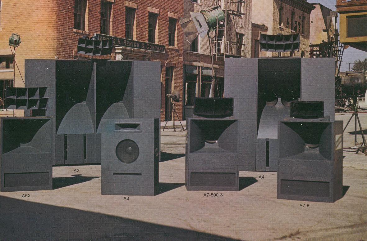

Je ne savais pas que le caisson de grave en l'occurence le VOT etait different sur la A5 et A7, la A5 pour moi etait equipe d'un 515, et d'un 288 dans le haut le tout coupe a 500 par contre la A7-500 avait un 416, un 511 et une 802 coupes a 500. La A7-800 meme hp de grave mais coupe a 800 avec 811 et 806, toutes avec des VOT identiques...
Messages : 1.415
Sujets : 53
Inscription : 31/08/2011
15/05/2013-07:12:27
(Modification du message : 15/05/2013-07:14:29 par ALTECMANIAC.)
RE: Mini VOTT : Partage d'expériences
Bonjour, je confirme ce que dit Jean Philippe, les A5 A7-500 et A7-8 utilisent bien la même caisse, soit la référence 825 puis 828, ces références faisant parties de la grande famille des VOT: à l'origine 210, 825 + la caisse utilisée dans les A8 dont je ne ma rapelle plus la référence. Ci- jointe la gamme 1975:
Bien à vous, Stéphane M.
A noter qu'il y manque la A1 avec 3 références 210 soit 6x515...

Bonjour a vous tous. Excusez-moi, effectivement, les A5 et A7 sont deux systemes qui emplois le meme caisson. J'avais un autre caisson Altec en tete lors de ma reponce, que j'ai pris pour un autre. L'Alzheimer commence son effet. Bien a vous. Charles.
