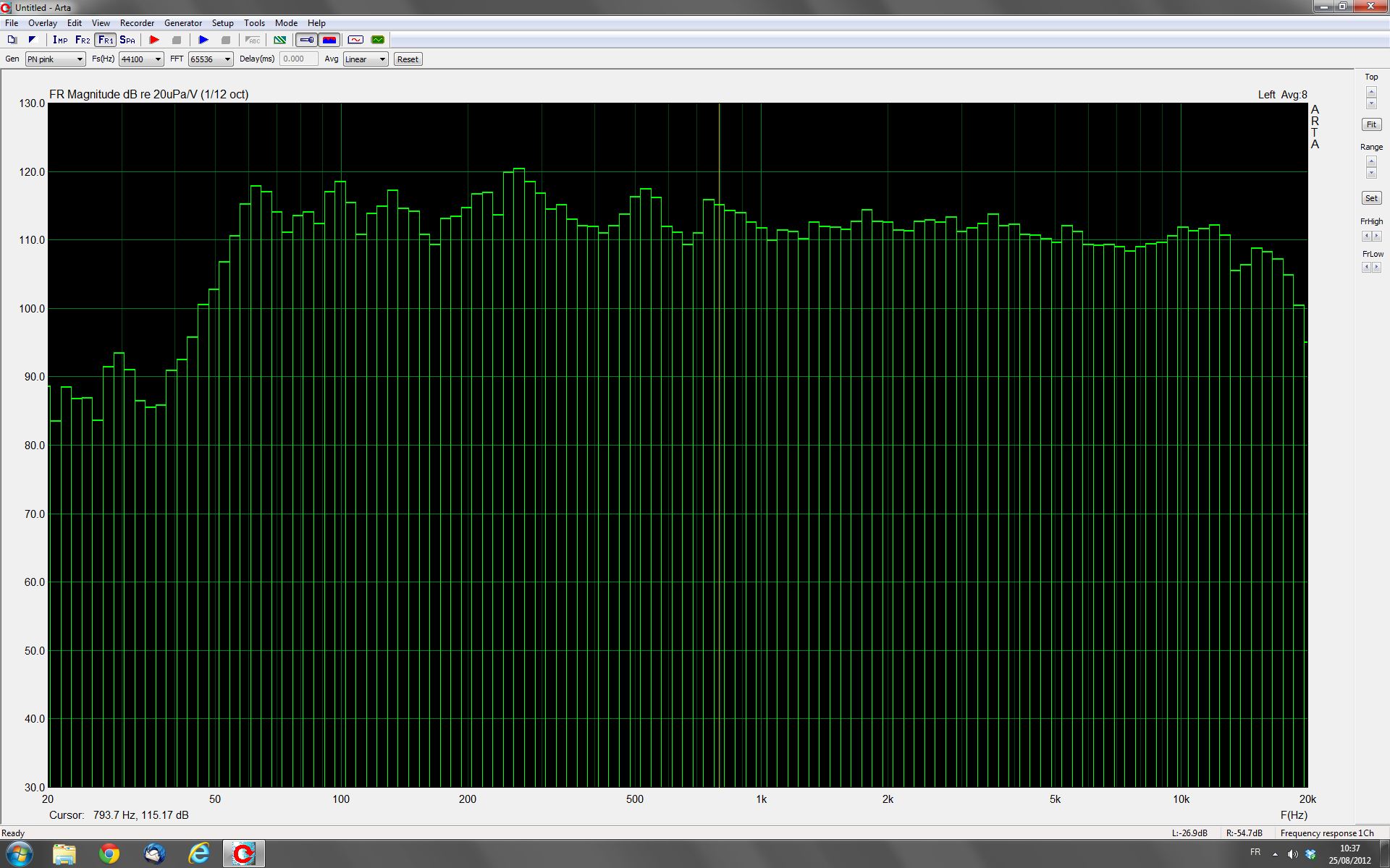

EBA a écrit :...
FR1 multiton donne un aperçu de la courbe en live car toutes les fréquences sont excitées en même temps et l'on tient compte à la fois des réflexions de la pièces à toutes les fréquences et de la distorsion d'intermodulation.
L'IMD est très présente aux fréquences basses. Un 30 hz a un impact de distorsion sur la reproduction d'une fréquence de 600 hZ. La FR1 multiton est une courbe généralement très moche mais malheureusement le strict reflet de la réalité.
Bonjour Eric,
Je ne suis pas sûr de comprendre de quelle fonction il s'agit, du coup je joins un exemple d'une courbe FR1 mesurée en réglant les paramètres du générateur sur multitone widespread. Faut il faire autrement ?
Merci !

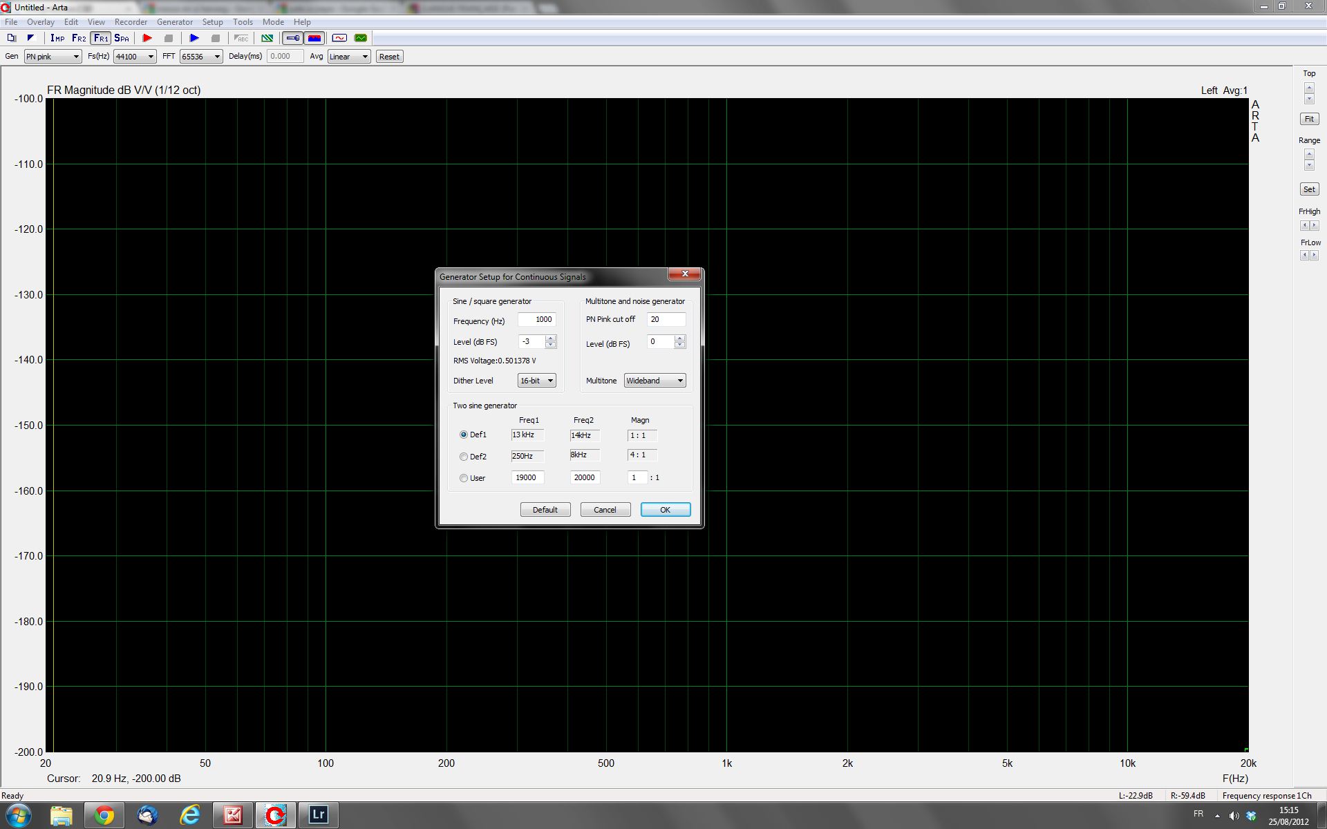

Salut Dominique,
ARTA, FR1. Bouton GEN en haut à gauche sur PN PINK.
Puis cliquer sur le mot generator, configure et vous avez la possibilité de régler la fréquence de coupure basse, le niveau et le type de bruit ( laisser sur wide bande ), dans la case multiton and noise generator.
Pour moins de vague mettre l'average en route sur linear bouton Avg en haut à droite.

erci Eric,
A priori, c'est ce que j'ai fait pour la mesure ci dessus, sans average...
