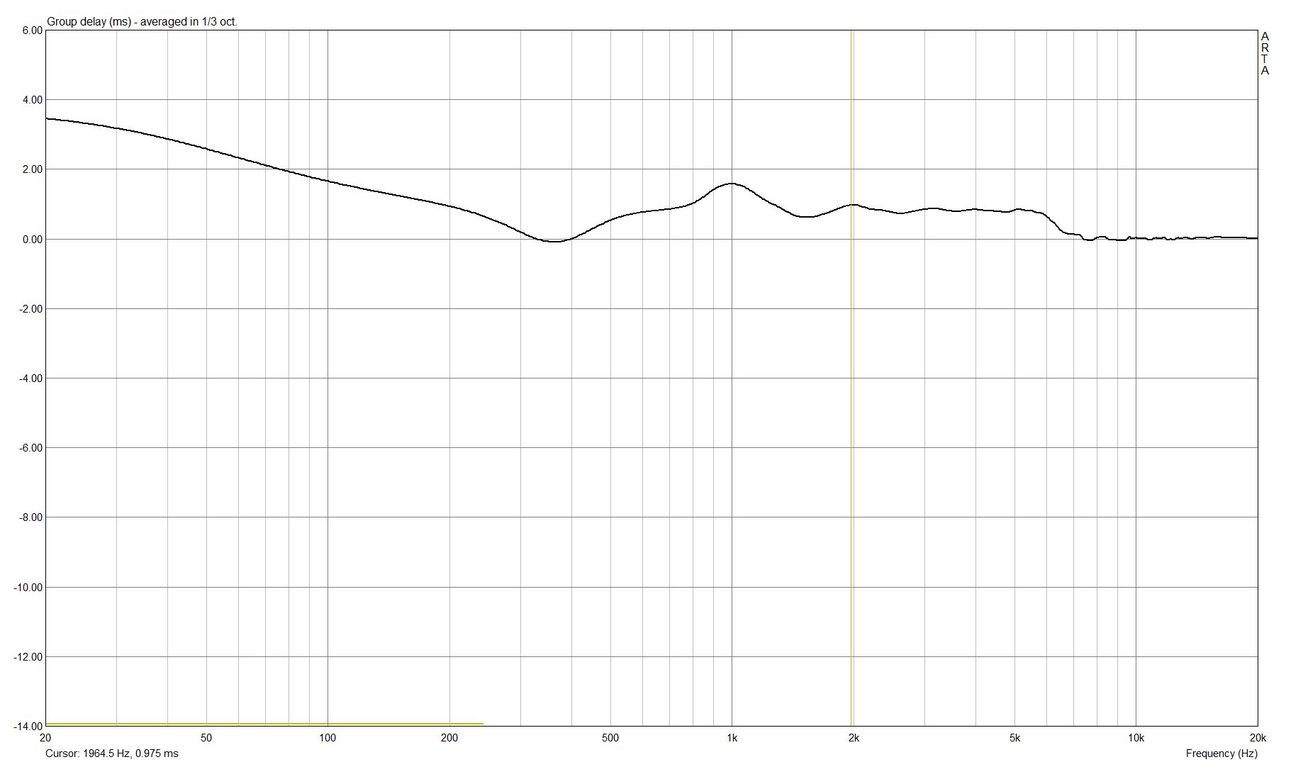

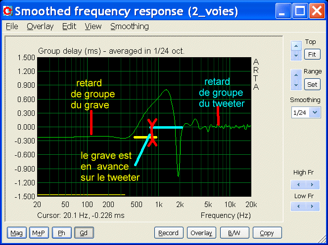

Je profite d'un week-end pluvieux pour reprendre les mesures. Le dernier point que je n'avais pas exploré est le "group delay". Et bien ce n'est pas le plus simple... J'ai suivi les explications de Jean Michel, et de Francis Brooke. Voici l'exemple donné par Jean-Michel, on voit que la courbe de retard du grave est plate et dans la zone jaune du fenêtrage :
J'ai fait de multiples mesures et essayé différents fenêtrages, je n'arrive pas à obtenir quelque chose d'exploitable. Le délai est facile à voir entre le médium et l'aigu, mais entre le grave et le médium, c'est impossible à lire car la courbe du grave n'est pas plate, comme montré dans le cas de JMLC.
J'ai l'impression que la distance du micro par rapport aux HP est crucial, car dans mon cas (VOT), la distance entre les centres émissifs est assez importante...
Dominique-t

Voici le mieux que je puisse obtenir. les aigus semblent bien calés avec les basses, mais le groupe médium est en retard de presque 1 ms.
Actuellement, le 1505B est positionné comme sur les enceintes de la Revue du Son. Très bons résultats à l'écoute. Si je les avance de 1 ms soit 34 cm, ça ne marche plus...
Je suis très content de ce que j'ai à l'écoute, mais je ne comprends pas l'écart avec la mesure...

A mon avis, essaie avec une fenêtre très large, de manière à ne plus avoir de ligne jaune, puis un smoothing 1/1 ou 1/2 octave pour lisser .
Le group delay réel dans le grave ne peut être droit: il est le reflet de la fonction passe haut de la charge du hp grave qui se fait sentir jusqu'à bien plus de 100 Hz.
