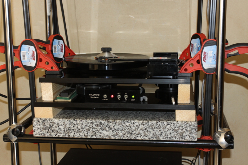

Salut à tous,
ça tourne depuis un moment mais je ne l'avais pas encore rapporté.
Au cours de certaines réunions, notamment à ETF2011, quelques uns avaient déjà vu le concept de la Goldmund pressée.
L'idée consiste à serrer ensemble contreplatine/platine/socle pour en faire une platine rigide et lourde (relativement) pour gagner dans le grave.
J'ai modifié quelque peu le principe pour une mise en œuvre plus aisée et aussi pour mieux gérer les contraintes appliquées au matériel (platine mieux pressée et moins stressée) :
- remplacement des deux serre-joint basiques par quatre unités à (des)serrage rapide
- insertion de deux tasseaux entre la platine et le socle
- insertion de deux tasseaux entre la platine et la contreplatine
Le passage à 4 points de serrage et la présence des tasseaux permettent de répartir la pression.
Les serre-joint à serrage rapide (quel heureux hasard) sont très rapides à installer et à enlever, de plus ils permettent d'avoir un serrage de qualité sans forcer.
Oui mais et l'écoute ?
Depuis la mise en place de ce système l'été dernier en 2012, les vinyles défilent sur la platine. De temps en temps, je crois en tenir un sur lequel je pense pouvoir déceler les bienfaits de la modification.
En vain, jusqu'à ce que je tombe sur ces deux là :
. Emmanuel Bex/Jean-Luc Pino/Yves Teslar - Triple Idiome (OPEN 22)
. Eddy Louiss/Kenny Clarke/René Thomas (CY 3004)
Enfin j'ai pu constater le bien fondé de la manip. J'ai gagné dans l'assise du grave, l'orgue ronronne avec une chaleur...
Tout ça sans aucun déséquilibre, sans rien perdre dans aucun autre registre.

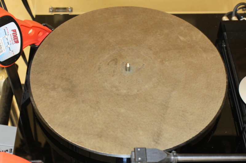

Pour les plus curieux, en se penchant un peu, on peut reconnaître d'où vient mon couvre-plateau.

Raoul a écrit :Salut à tous,
... De temps en temps, je crois en tenir un sur lequel je pense pouvoir déceler les bienfaits de la modification.
...Enfin j'ai pu constater le bien fondé de la manip...
Je ne suis pas sûr que Goldmund certifie le concept...
d'autre part ton montage (au look remarquable) risque de heurter certaines sensibilités féminine sans parler du drame si on heurte (par mégarde) le bati...
Je pense que ton couvre plateau vient de la rue de Belfort; Si oui, il est garanti pure peau de chamois qualité extra fine choisie par J.H. avec l'artisan qui avait sa boutique vingt mètres plus haut
Nostalgie bien positive quand on pense à ce qui se passait la-bas (en fait très haut), aux débuts...

Citation :Je pense que ton couvre plateau vient de la rue de Belfort; Si oui, il est garanti pure peau de chamois qualité extra fine choisie par J.H. avec l'artisan qui avait sa boutique vingt mètres plus haut
Je vais vendre la mèche, c'est un cadeau que lui a fait le créateur lors d'un ETF.

RE: Raoul
jys a écrit :...
probablement que non, mais le résultat me convient
ce montage est mis en olace uniquement pendant l'écoute, le reste du temps, les serre-joint sont démontés, seuls demeurent les tasseaux, et ça convient à la sensibilité féminine.
aucun risque d'accident, la mise en route d'un vinyle requiert suffisamment d'attention en soi.
ça fait partie de la ligne de produits que JH avait lancés en même temps que ses enceintes à base de 604 Altec
