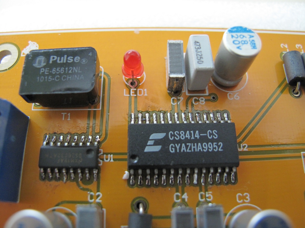

Sur la photo de droite, on voit bien les deux circuits intégrés CMS, selon toute vraisemblance soudés manuellement, ce qui a un peu fait souffrir le vernis-épargne proche Big Grin

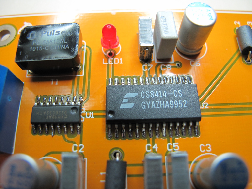

jaimilson a écrit :... ce qui a un peu fait souffrir le vernis-épargne proche
Les effluents de soudage n'avaient pas été nettoyés.
Ce qui est fait maintenant:

Dominique a écrit :Les effluents de soudage n'avaient pas été nettoyés.
Oui, et on voit mieux que les soudures, plutôt généreuses, mouillent mal (un peu comme des gouttelettes de rosée) -- une a même comme un polype ou une dendrite (à voir le terme le plus approprié) --, ce qui est cohérent avec le surplus de flux.
