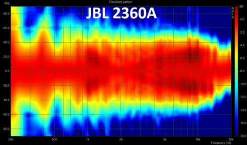

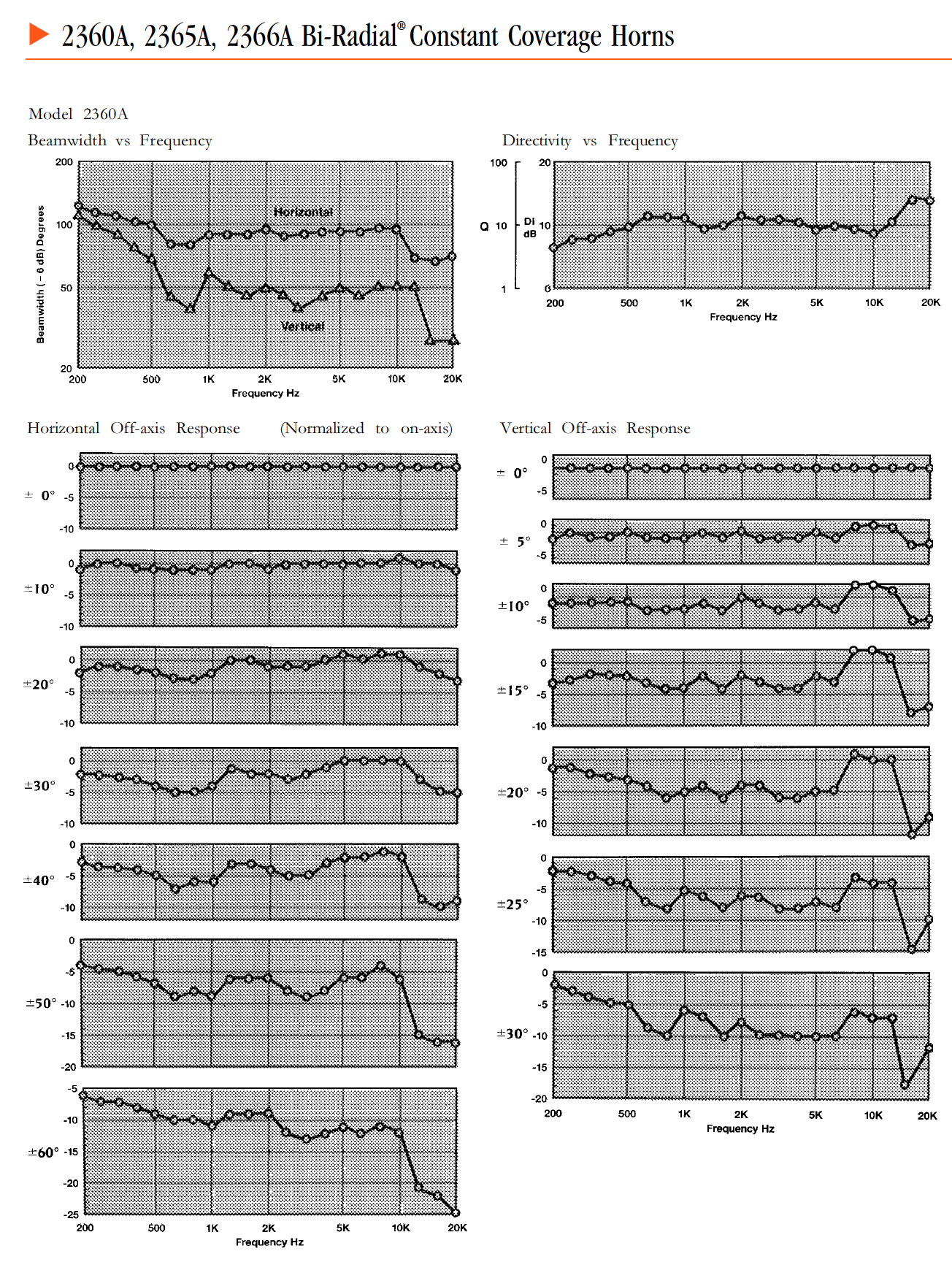

Pour mieux saisir, l'ensemble du rayonnement d'une enceinte (ou d'une voix, d'un instrument) se compose :
- des sons directs, ceux qui prennent le chemin le plus court entre l'enceinte et les oreilles de l'auditeur
- des sons indirects qui sont tout les autres, ces sons passent par les murs, sol, plafond
On a donc 2 évennements, direct et indirect.
Le cumul des 2 c'est la réponse en puissance.
Si on prends une petite enceinte en radiation direct (pas de pavillon), son rayonnement large fait qu'un auditeur dans une salle X à 3m de distance, percevra 90% de sons indirects
Si on prends l'autre extreme, dans cette meme salle, l'auditeur à 3m, percevra 30% de sons direct
Les courbes cibles qui sont une mesure au point d'écoute, normalement en RTA (MMM par exemple) montrera de grandes différences entre ces 2 courbes cibles, à cela on doit rajouter l'impédance acoustique des murs, sol, plafonds, le mobilier, la distance d'écoute, la nature des réflexions (proximité des murs) etc etc.
Ce n'est donc pas transposable d'une salle à l'autre car il y a trop de variable.
Donc il n'y a pas a comparer des courbes cibles, ça n'a pas de sens.
On peut par contre chez soi, prélever sa courbe cible (enfin ça s'appelle courbe de réponse au point d'écoute) et la corriger à la main si on veut :
- Dans l'aigu si l'enceinte à une directivité marquée, en effet une enceinte très directive à directivité croissante envoie moins d'energie dans l'aigu, la réponse en puissance est déséquilibré, ça arrache les oreilles, ce que l'on appel aussi des duretés, fatigue auditive etc etc.
L'enceinte plate en champ libre à DI (Directivity Index ou en Français, Indice de Directivité) fortement croissant sera "agressive" et devra être atténuée à l'oreille (low shelving), c'était le constant sans doute de Jean Hiraga.
Le rajout d'un tweeter hors axe permet de retrouver de l'énergie hors axe et de compenser le manque, d'atténuer la dureté (l'aigu dans l'axe pet être réduit car l'énergie hors axe complète la réponse en puissance)
Il est donc important de vérifier le DI de son enceinte, de bien gérer sa directivité de bas en haut du spectre, ce que l'on fait par exemple sur VituixCad à l'aide de mesures anéchoiques dans l'axe et hors axe, le soft montre le DI, la réponse en puissance et la linéarité de l'ensemble.

J'explique le fonctionnement théorique de l'enceinte en terme de rayonnement.
Partout dans le monde audio, tu vas trouver sur des enceintes sérieuses, la directivité de l'enceinte :
- maintenant plus par des mesures polaires
- anciennement par la DI
