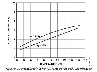

Dans le datasheet de l'AD844 il est montré une relation entre la température et la courant consommé au repos :
Déviation assez sévère qui empêche d'asservir le courant de repos de l'étage de sortie au courant consommé de l'AD844.

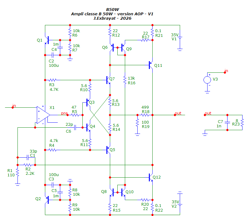

Du coup : une nouvelle variation proposée avec pas mal de transistors en moins.
Courant de repos indépendant de l'AOP (toujours le AD844)
Un partie du gain reporté dans l'étage de sortie avec CR local via R18 et R19
entrée du push-pull de sortie au travers un circuit Diamond (mais le gain en BO de l'étage est plus faible)
Distorsion : 0.0015% à 50W
stabilité en température :  pas mal du tout.
Mesures à venir.

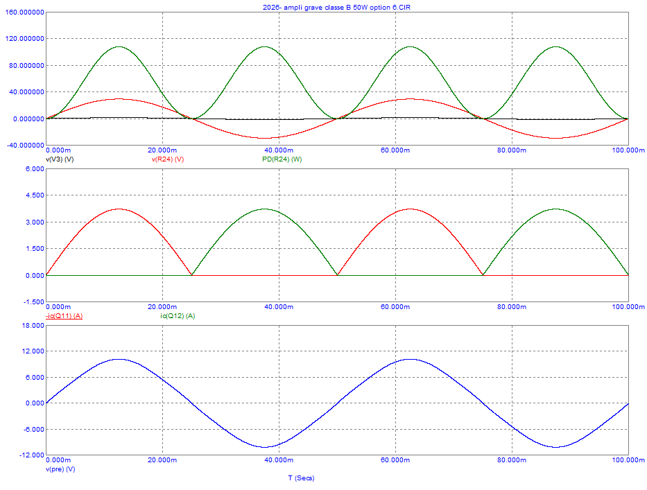

1/ Transient - réglage du courant de repos à 15mA pour 100W crête en sortie (50W RMS)
Courbes du hauts : Entrée, sortie et puissance
Courbe du milieu : fonction en classe B (courant dans les transistors de sortie)
Courbe du bas : tension en sortie en sortie de l'ampli op : prend en charge un tiers du gain mais gère la contre-réaction globale
Le gain est de 21.

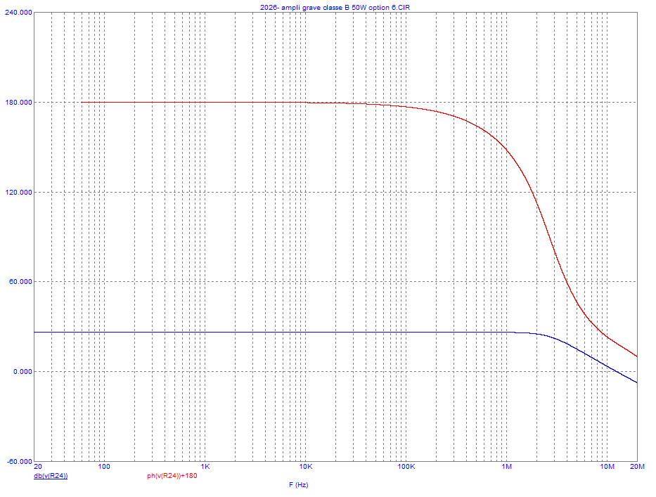

3/ Bande passante, phase
La marge de phase est limite, je n'ai pas réussi à faire mieux.
Par contre : pas d'accident sur toute la plage testée pour la réponse ainsi que la phase.

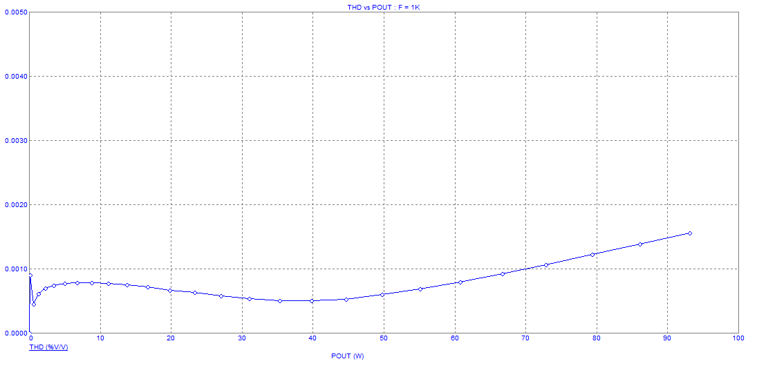

4/ Distorsion vs puissance à 1KHz
Ca tourne autour de 0.0005% jusque 25W RMS et ca fini à 0.0015% à 50W RMS
Il y a pour l'essentiel du H3 et un peu de H2. L'énergie dans les harmoniques plus élevées est très faible, ce qui est très bien pour limiter l'intermodulation.
Je m'arrête là pour cette étude et vais construire un 50W Classe B sur ce dernier schéma. Ce sera sur ce fil : https://forums.melaudia.net/showthread.php?tid=14175
