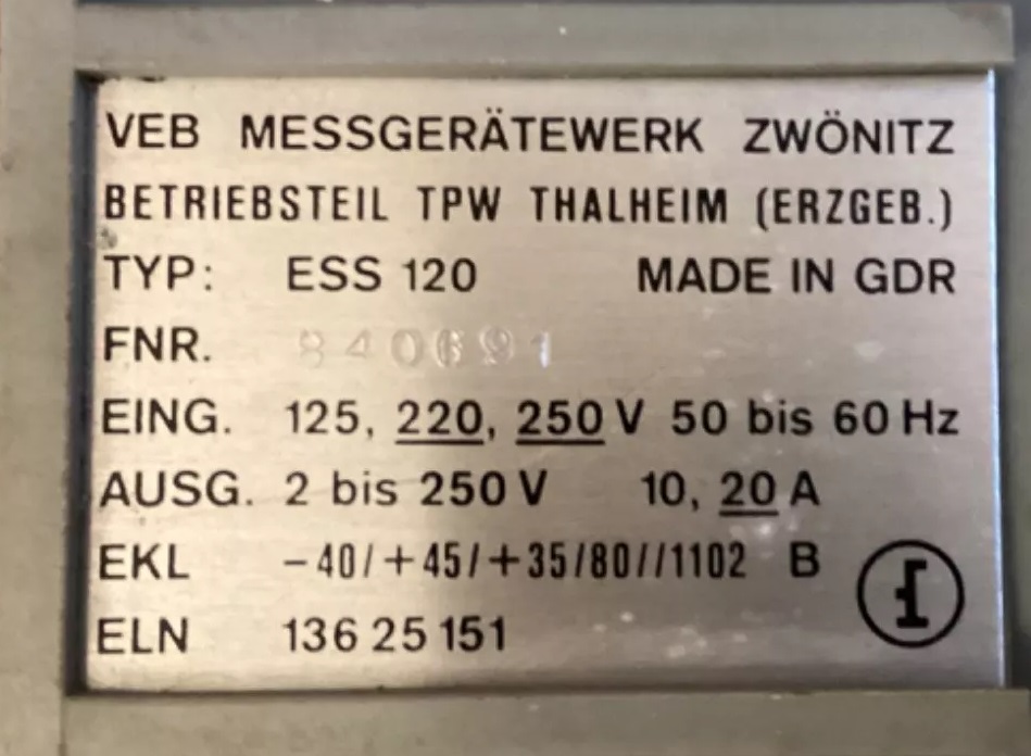

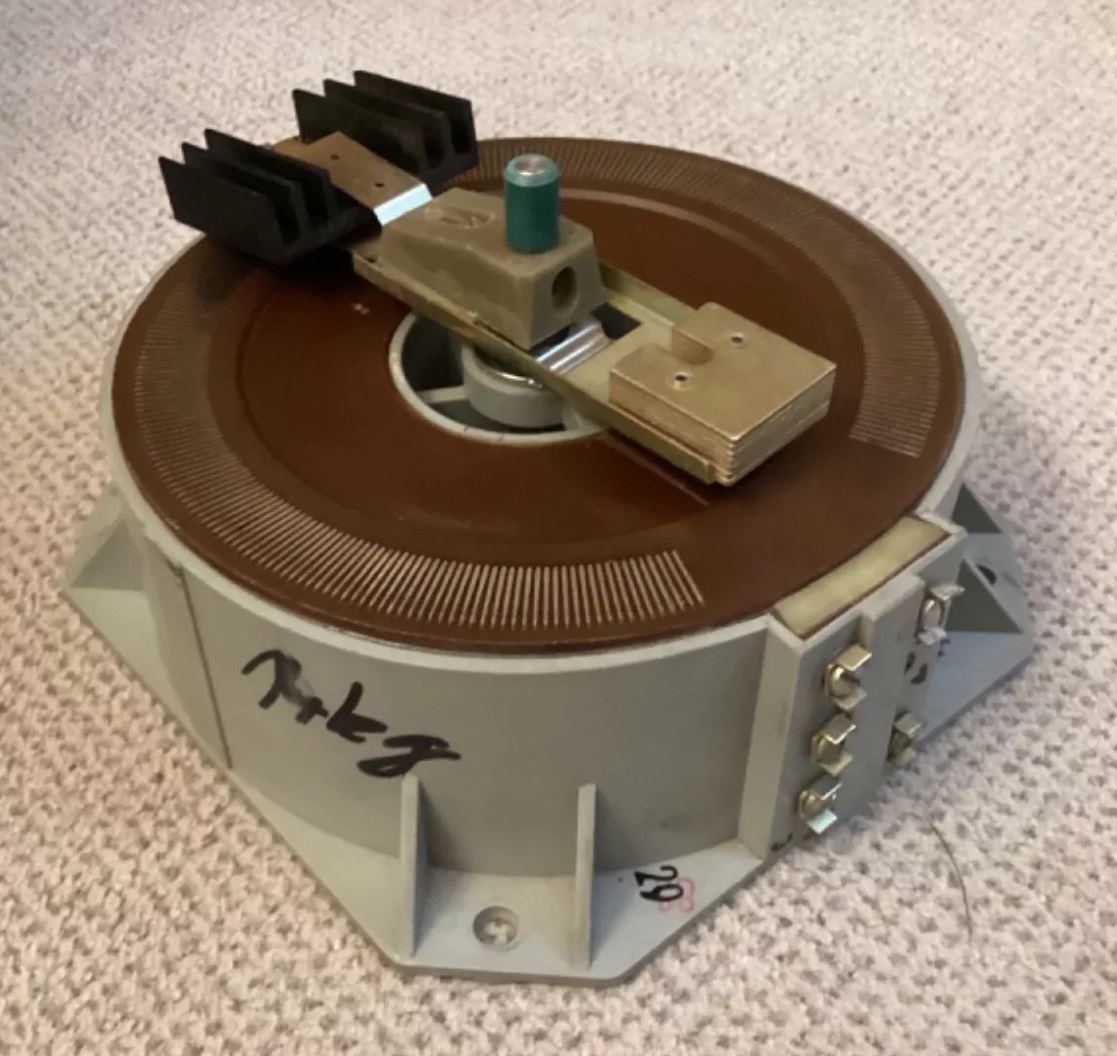

Un Thalheimer ESS 120 devrait pouvoir nourrir nombre de transformateurs en 100V AC.
Miam, miam !
