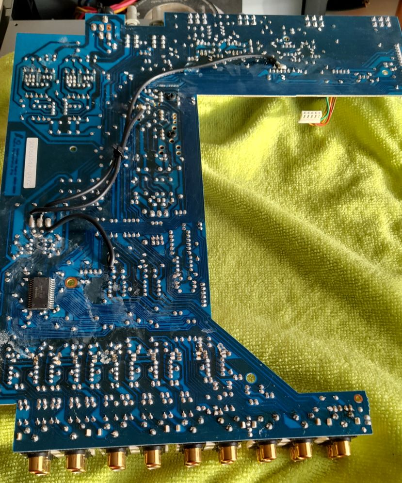

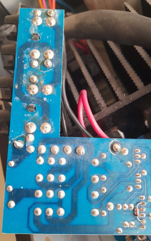

je n'ai pas abandonné malgré la mauvaise qualité du circuit imprimé et les pastilles arrachés ! comme l'a dit escartefigue33 il faut
de l'expérience et je confirme qu'avec un tel C.I c'est pas facile! j'avance doucement..
"j'ai corrigé réparer les pistes et pastilles" et testé la continuité..j'ai simplement un peu gratté le vernis pour retrouver le cuivre et prendre appuis lorsque je souderai les nouveaux composants.
reste a refaire des soudures,nettoyer et préparer le C.I pour les nouveaux composants que je vais commander.

La première chose à faire, c'est nettoyer les cartes à l'acétone côté soudures et à l'alcool isopropylique côté composants, séchage à l'air chaud.
Ensuite, à la loupe, repérer les soudures défectueuses, celles qui sont craquelées, celles qui sont en boule ou bombées, puis dessouder à la pompe et à la tresse, fluxer, refaire les mauvaises soudures.
Je déconseille de refaire toutes les soudures, ou de les réchauffer simplement, ne pas toucher à celles qui paraissent saines.

je ne touche pas aux soudures bien brillante et bien faite. j'en ai vue de creuse et terne qu'il faut refaire. c'est ce qui me reste a faire.

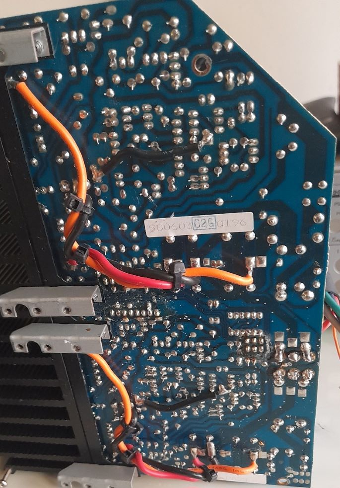

depuis que j'ai mit une grosse pane sur mon fer a souder c'est devenu beaucoup plus facile pour dessouder ! si je l'avais fait avant j'aurais pas abimé des pastilles et pistes.
j’achèterai de l'alcool isopropylique pour bien nettoyer coté composants il en a besoin!
merci pour tes conseils.

on est d'accord, noter que le châssis est en boite de conserve recyclée, tout comme le radiateur ... on touche le fond, comme dans les bidules home-cinéma:
particulièrement optimisé merdique ce truc ... sur les pistes à fort courant (alim et sorties) , tu peux ajouter du 1,5mm² en cuivre, ça ne fait pas de mal

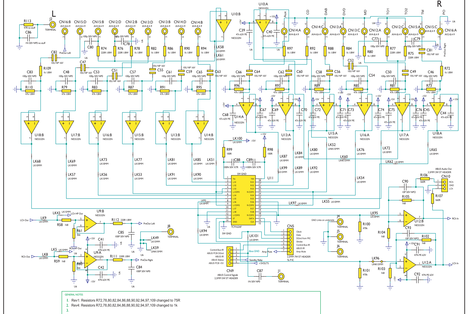

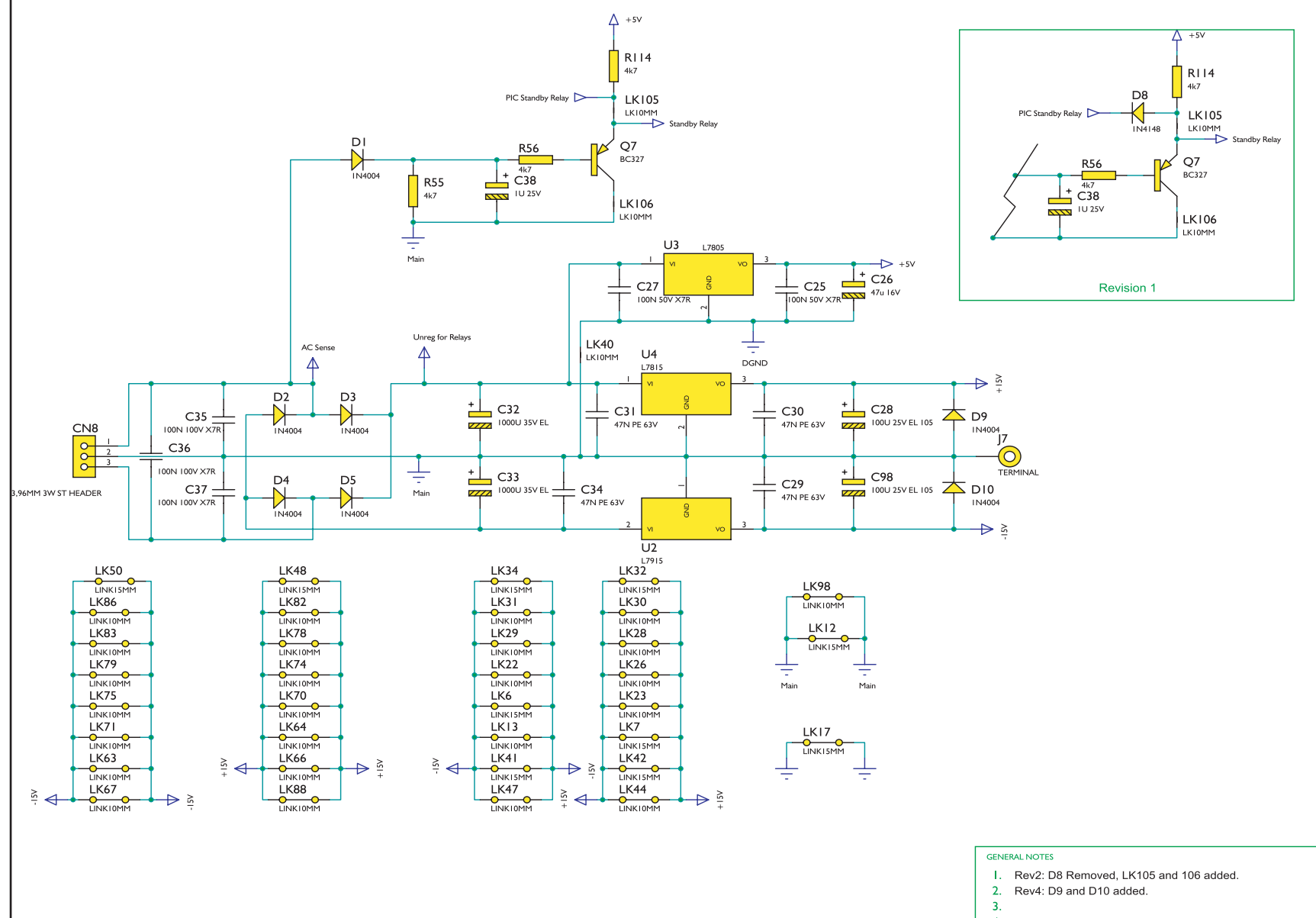

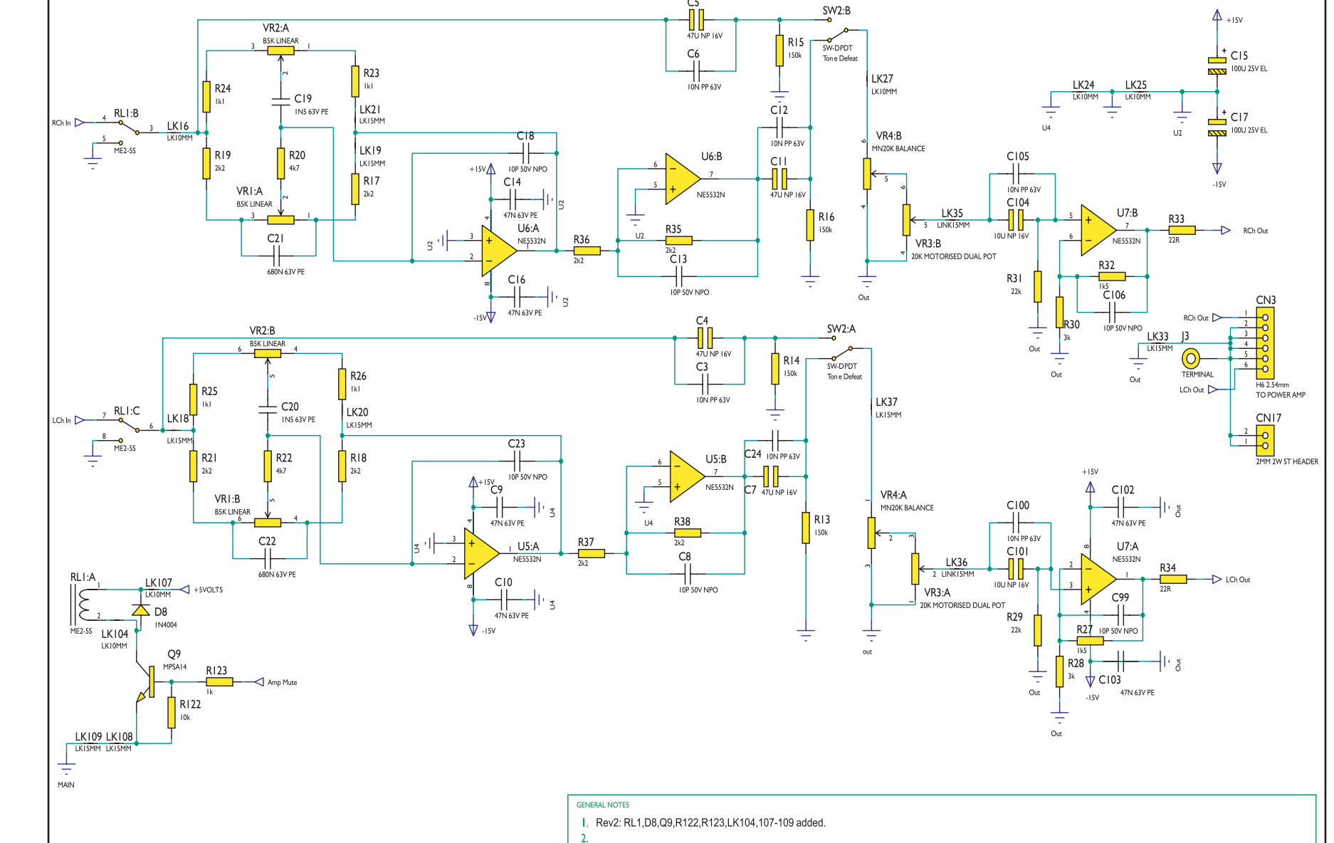

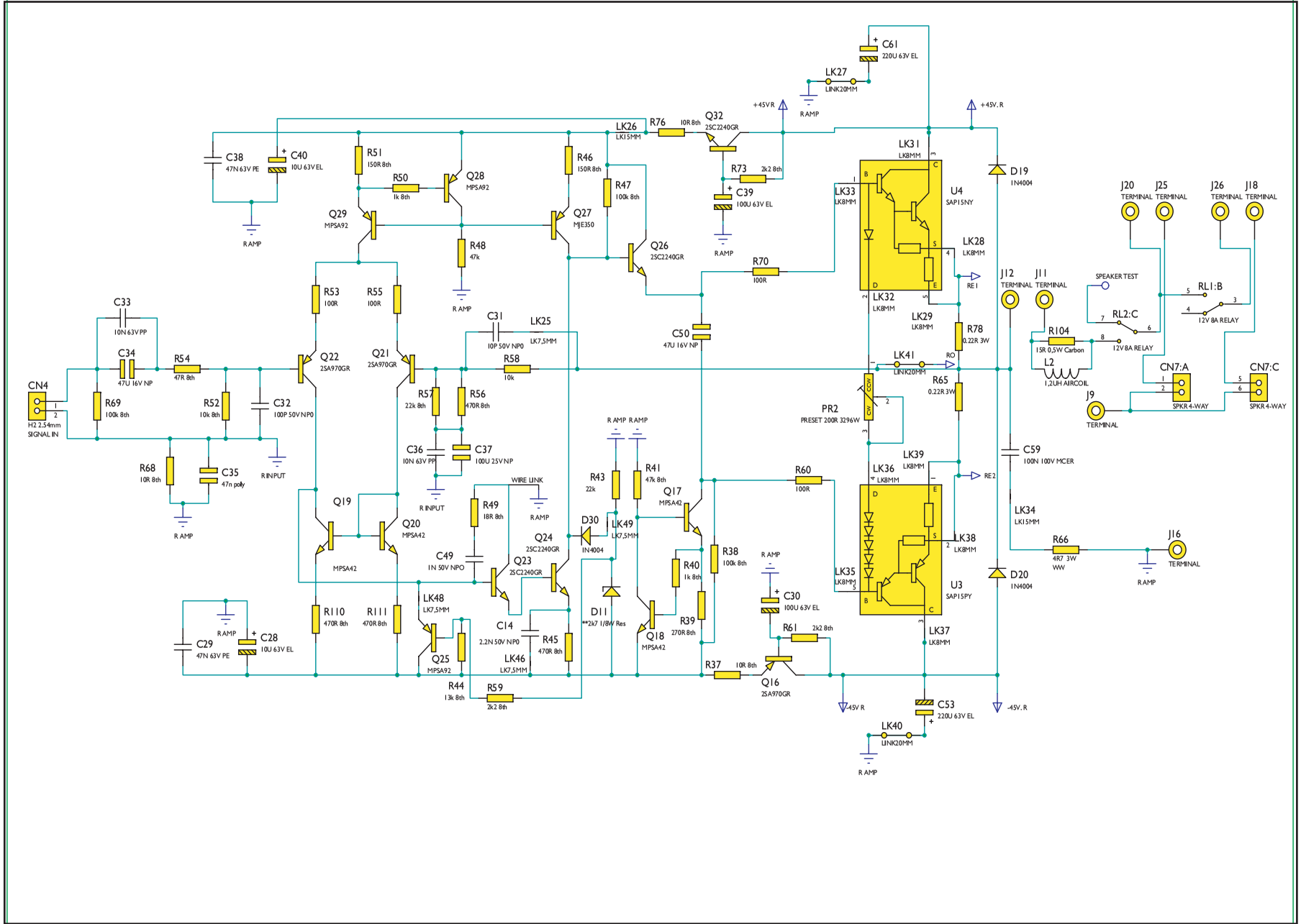

c'est un peu le casse tête pour moi pour commander les composants,pour certains il me faut le diamètre exacte et le bon pas !c'est pas le plus compliqué.
comme je ne veux pas me tromper je préfère demander des conseils.
je comprends bien qu'un composant doit etre le meme du coté droit et gauche .par contre ce que je ne sais pas c'est si je peux mélanger les séries
de la meme marque ou d'autre .
par exemple pour les condos d'alim +/- 15V C32/33 et C28/98 qu'ils soient impérativement de la meme marque et série ?
le esr et le courant des condos est-ils importants ou pas du tout ?
si il y a des condos ou autres choses a changer ?
pareil pour le l'ampli .
entrée et tone.
merci d'avance
