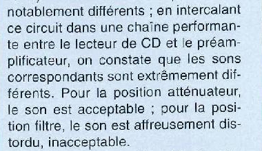

Et oui j'avais parfaitement compris le "but" supposé du schéma (jsilvestre nous l'a parfaitement résumé), mais tu n'as pas pu t'empêcher de dévier du propre sujet de ton fil (en me mettant au défi de prouver que je savais comment marche un jfet), démontrant une fois de plus ta grande condescendance et ton comportement immuablement méprisant à mon égard !
Citation : ... mais de montrer qu'il est parfaitement possible d'entendre quelque-chose qui échappe complètement aux mesures de distorsions actuelles, prouvant ainsi qu'elles sont insuffisantes pour caractériser un circuit audio.
À partir de là, j'ai monté son schéma, après avoir cherché (et non trouvé) si quelqu'un l'avait déjà fait. J'ai écouté, et c'est imparable. Tu peux mesurer la DHT+N et l'IMD, rien dans ces mesures n'explique que le son est franchement mauvais sur la position filtre (inter ouvert).
Déjà pour illustrer convenablement cela il faudrait que tu puisses :
1) prouver que tes fichiers pdf présentant la disto sont bien issus d'une mesure réelle, et non d'un tirés d'un simu SPICE ! Car celle-là, tu nous l'a déjà faite ...
2) prouver à tous tes interlocuteurs cette différence sonore entendue. Deux fichiers de captures wav en sortie de montage par exemple seraient les bienvenus,
si toutefois tu souhaites rester crédible à ce stade de la démonstration.

Quelle polarisation choisir ? Vds et Vgs ? Droite de charge ? Pour quelle(s) raison(s) ?
Et si tu avais réellement compris le but du schéma, jamais tu n'aurais posté un HORS SUJET comme celui-ci :
Citation :RM8
Le circuit en lui-même ne démontre pas grand chose ... à part les variations embêtantes d'un jfet polarisé justement comme il ne faut pas le faire, et leurs répercussions négatives sur les étages suivants (choses qui sont abordées et prises en compte dans un design où les interdépendances néfastes entre étages sont correctement jugulées, ce qui demande une certaine recherche et aussi un certain raffinement).
Quant à ceci :
Citation :RM8
est franchement minable, mais ne m'étonne guère de ta part... l'article d'Héphaïstos ne te suffit pas ? Il y a les spectres de distorsion, (en 96, ce n'est pas une simulation) les figures de lissajous... l a démonstration est la sienne, et c'est elle que tu mets en doute ! Moi, je n'ai fait que monter ce schéma.
Et même si je poste deux fichiers de capture wav, ce dont je n'ai strictement aucune envie, tu trouveras encore le moyen, vu que ton fantastique égo est sérieusement ébranlé, de prétendre que c'est truqué.

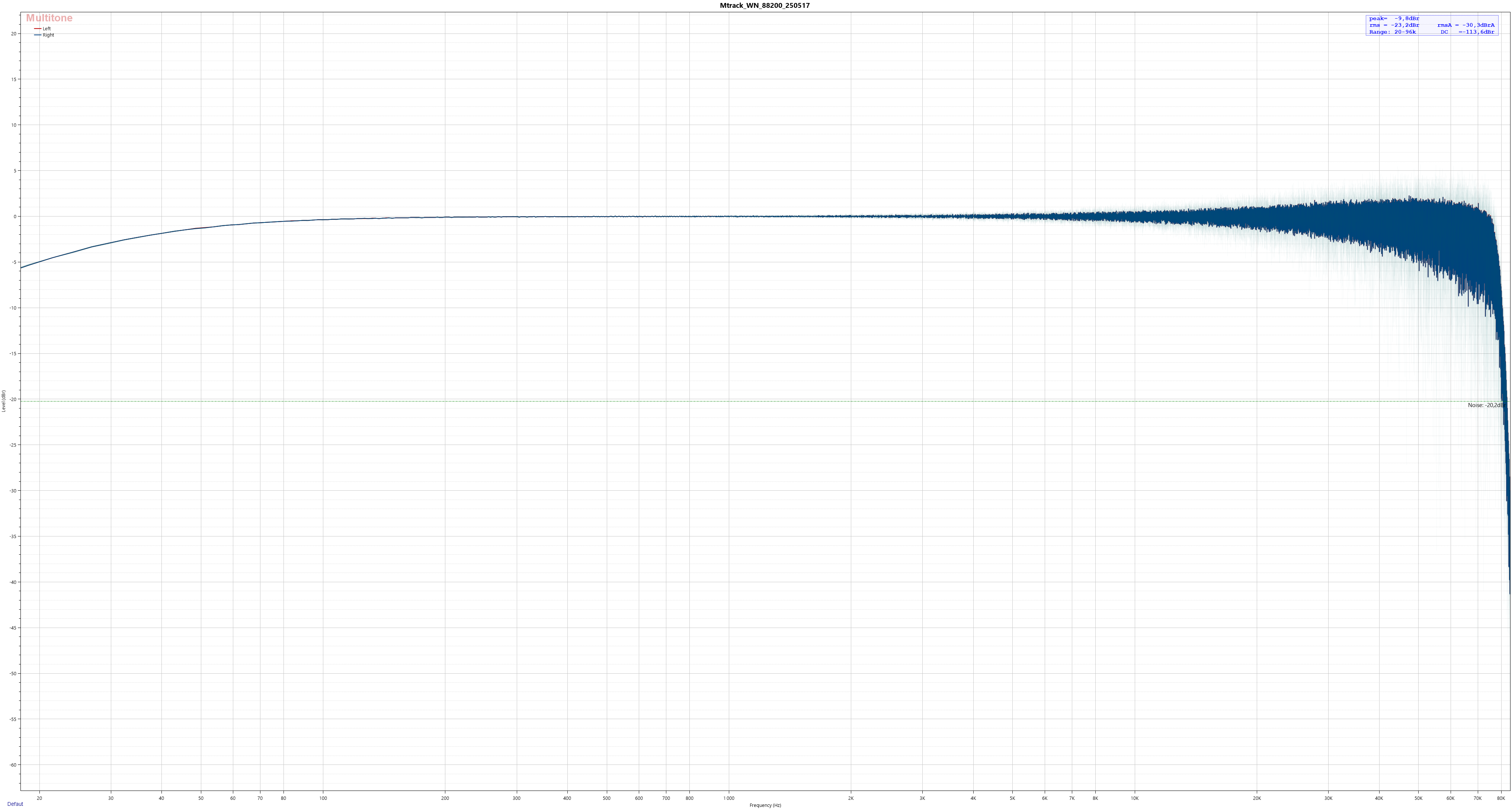

Les mesures réalisées sur ce R2R avec MTA sont rarement corrélées avec mes impressions d'écoutes, hormis la baisse de niveau dans les aigus avec du 16bits/44,1Khz constaté sur une paire d'enceintes (sur l'autre, ça pallierait à une réponse en fréquence un peu montante)
Mes mesures et comparaisons avec d'autres dacs Sigma Delta révèleraient que l'IMD est pas top mais pas catastrophique non plus, la THD harmonique un peu élevé mais le dégradé en hauteur bien plus progressif (sur mes dacs SD, bien souvent la H3 est supérieure à la H2). Le bruit, suffisamment bas pour les CD et le plancher baisse avec des échantillonnages supérieurs
Mesure de l'impulsion, perfect mais c'est aussi le cas sur les dacs de courses SigmaDelta.
Et la linéarité, eh bien un peu moins bonne que les dacs de courses mais pas à ce point :
ici mon R2R avec une réponse en fréquence en bruit blanc à 88Khz :

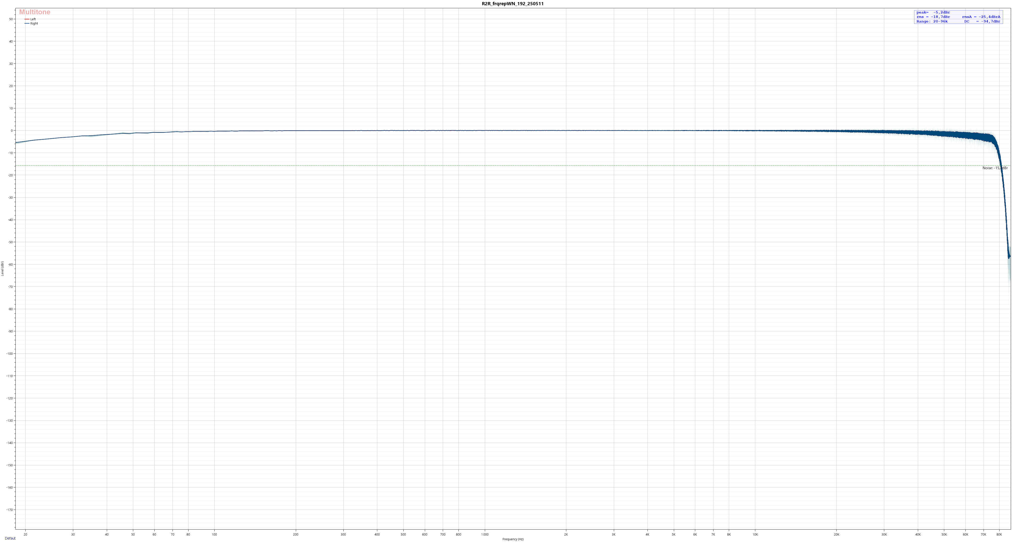

La même sur le DAC SD que je croyais supérieur et qui me semble indiscernable en test AB avec un des dacs de course, pas besoins d'aller jusqu'à l'ABX
La chaleur ne semble pas impacter la linéarité mais comme ce n'est pas relevé par ces mesures... Et est-ce que deux résistances qui s'occupent de convertir un bits du paquets seraient plus sollicité en température qu'une puce SD, d'1,5bits qui s'occuperait de convertir en série les bits d'un paquet sur le même laps de temps ? (et en plus suréchantillonnées aux préalables pour avoir un filtre de reconstruction efficace)
Il semblerait aux files des recherches, que les R2R aient un comportement excellent sur le domaine temporelle et serait moins impacter par la gigue au moment de la conversion D/A. Le fait qu'ils convertissent plusieurs bits simultanément ne semble pas le contredire.
Enfin je dérive un peu trop du sujet : Ce qui n'est pas mesurable et peut-être bien audible, et ce qui l'est n'est peut-être pas la cause mais juste une conséquence inaudible
