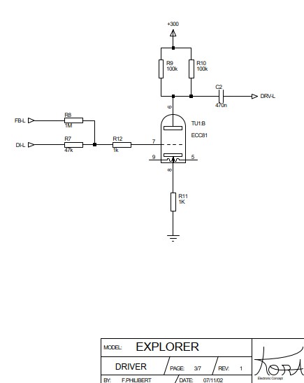

Bonjour Pierre,
J'ai vérifié les valeurs des composants que j'avais relevés et qui diffères du schéma du SI.
J'avais trouvé une photo de l'intérieur d'un SII non CSC (qui est modifiable aisément en CSC référence). Malheureusement je ne l'ai pas retrouvé. C'était pour vérifier que les condensateurs MKP de liaisons du préampli du SII non CSC étaient des 0,47uf comme sur le SI ou 4,7uf (SII CSC), ma mémoire me fait défaut.
Vu que le SI et SII non CSC utilisent les mêmes tubes ECC81, je ne suis pas certain de pouvoir "bypasser" le transistor comparatif sans changer les tubes par des ECC81 et donc changer quelques résistances (sur l'anode et la cathode)
Etant donné que le condensateur de liaison agît comme un passe-bas et que la BP du SII non CSC étant déclarée comme réduite par rapport au CSC référence, je pense que le schéma du SII non CSC est exactement le même schéma que le SI
Même si cela fonctionnerait juste en remplaçant le transistor comparateur par un cavalier, impossible d'être certain que la baisse de performance soit uniquement dû à la CDiff sur l'ampli de puissance.
Toutefois, si le préampli du SII non CSC est bien identique au SI, alors la Cdiff du préampli permet d'exploiter une BP linéaire bien supérieure (moins de THD). Ces amplis restent limités par le bruit de fond en réalité ; Aux mesures le SNR augmente juste de 3/4dB sur la version CSC 88/90dB au mieux et c'est quasi certain que ce soit le préampli qui est un des principaux facteur limitatif avec le plan de masse
A voir mon PCB est dans un piteux état, j'avais en projet d'en refaire un pour améliorer le plan de masse et quelques modifs (ALPS du volume remplacé par un module de résistance commandé par relai audio, de l'aération pour des MKP supérieur, virer le moteur et circuit télécommande, améliorer le circuit de préchauffage et surtout changer les bouton poussoir merdique par des interrupteurs à bascule ! Mais aussi, et pourquoi pas, réaliser une Cdiff sur le préampli !)
C'est une bonne idée mais je n'ai déjà pas le temps pour finir mon système principal depuis des années et ce n'est plus l'ampli n°1 pour moi, même si musicale et il est assez droit, il n'atteindra jamais les performances des amplis réservés à ce système principal.
Cdlt

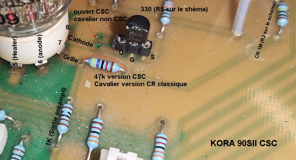

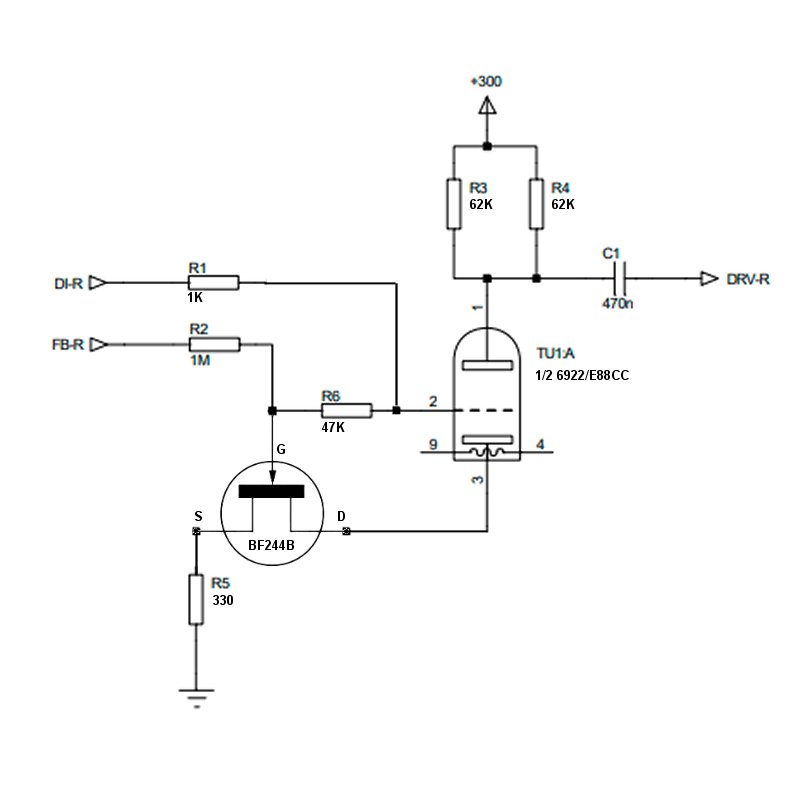

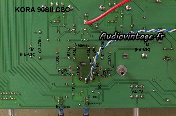

J'ai retrouvé la photo du SII sans CSC dans mes archives
C'est bien un SI restylé avec les mêmes condensateurs de liaison 0,47uf en sortie du préampli avec une télécommande en plus et un circuit de préchauffage entièrement repensé.
Mais il semble aussi y avoir quelques petites variantes sur une résistance du drive.
Il y a deux cavaliers.
Le grand cavalier remplace en réalité la résistance de 47k du CSC. Cette résistance n'est pas placée au même endroit sur le 90SI
Le petit fait la liaison équivalente entre les pins du dip Drain-source :
Le SII non CSC semble ne plus avoir de 47K ou elles sont placées ailleurs mais je ne trouve pas d'emplacement libre réservé. La 47K (R7) est pourtant bien présente sur le schéma de la voie Gauche du drive du 90SI :
Et sur la version CSC, pas au même endroit (R6, voie Droite)
Ce qui complique la comparaison Avec/Sans CSC, est-ce que je peux laisser la 47k et remplacer juste le BF244B par un cavalier entre drain et source sans crainte ? ou faut-il déplacer la 47K ?

Oui pour moi je laisserai la 47K en place , et relierai simplement drain et source !
bon ! je ne suis pas du tout spécialiste ampli tubes , alors si tu veux attendre l'avis d'un "Tubeur" ...
Pierre
La valeur de R5 sur le CSC c'est 330 Ohm ou 33K ou 330K ? pas facile de discerner les couleurs ... et sur le non CSC ?
Pierre

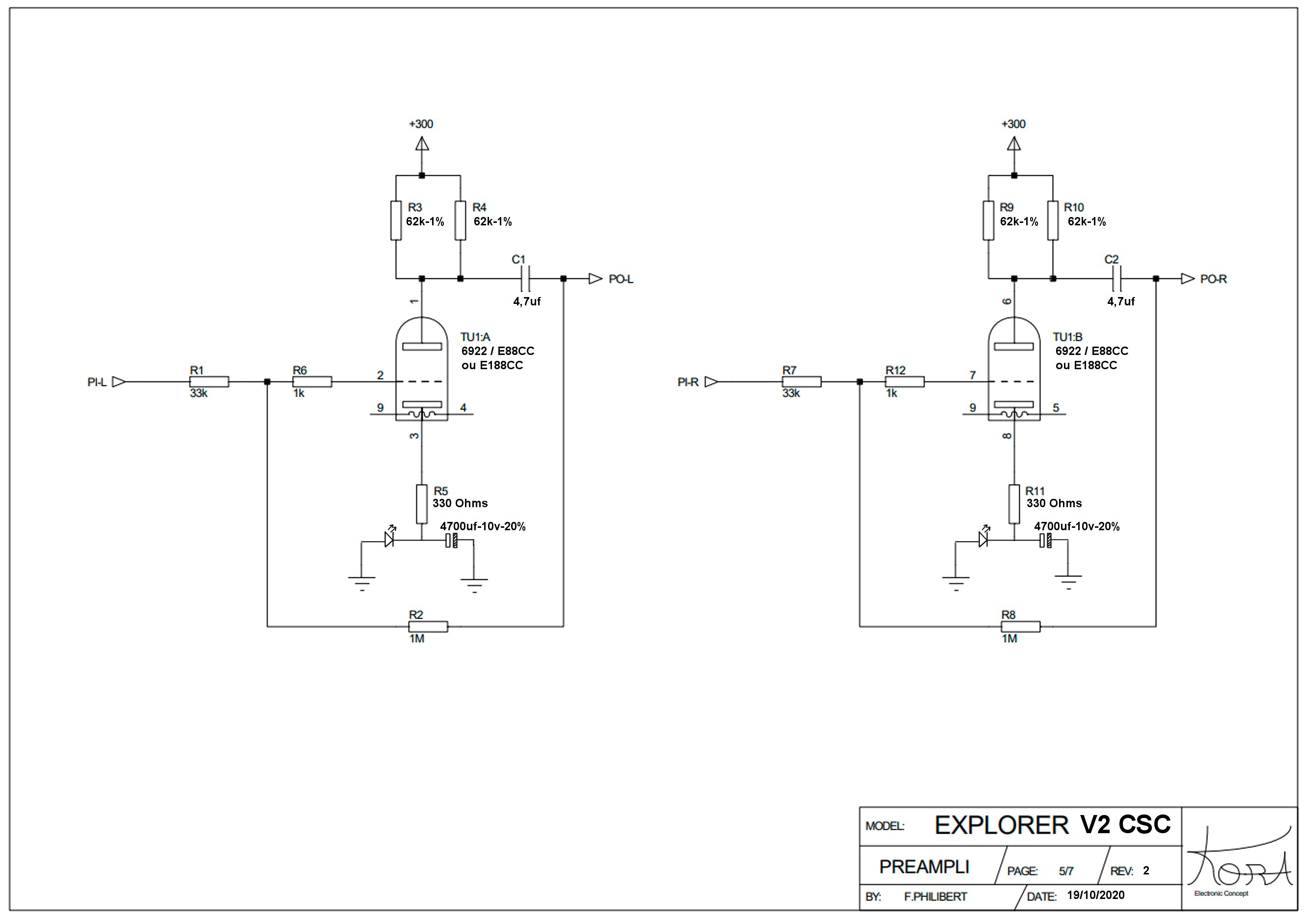

Oui j'ai vu cette coquille, j'ai rajouté un K sur les photos, c'est bien 330 Ohms avec les 6922 du CSC. Je vais corrigé.
330Ohms comme sur le préampli (Le dessin du schéma n'est pas de Philibert, j'ai juste réadapté le schéma sur la base de ceux du SI de M Philibert, disponible sur la toile) :
Nota l'explorer 150 CSC référence serait FULL csc, préampli compris et probablement le même circuit que sur le 90 CSC mais avec CDIFF. C'est peu être pas si compliqué de tweaker le préampli du 90SII CSC
Subjectivement les avis entre le 150SB (non CSC) et le 150 CSC sont unanimes : le SB bave au niveau du sol.
Je vais étudier la question pour tweaker mon préampli

RE: Correction différentielle
(12/04/2025-19:02:29)melbamel a écrit : (12/04/2025-17:42:31)pierre26 a écrit : (12/04/2025-17:26:06)pierre26 a écrit : (12/04/2025-15:22:29)melbamel a écrit : J'ai retrouvé la photo du SII sans CSC dans mes archives
Ah Oui ! , a mon avis ça doit valoir le coup ! à ta place je serai tenté aussi .... L'idéal serait d'avoir le schéma de ce 150CSC .......
