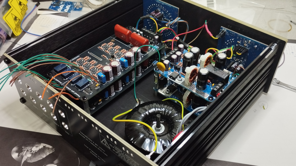

RE: Préampli DIY sur batteries
Beau travail digne d'un pro, et surtout belle conception d'intégration.
La masse du circuit n'est reliée à la terre que par une simple résistance? (quelle valeur tu prends habituellement?)
Cdt
Messages : 1.070
Sujets : 41
Inscription : 17/07/2011
Normalement je relis la masse du circuit au châssis par un condensateur X2Y2 de 6.8nF.
Là comme ce n'est pas la masse audio mais juste la masse de l'électronique de recharge et commande numérique j'ai utilisé une résistance autour de 10 ou 4.7 ohms, me souviens plus.
La masse audio n'est pas connectée du tout.
Le préampli a été testé hier sur des grosses enceintes DeHaven Audio (ripole 2x46cm) + LB12 Fertin + AMT, en compagnie d'un classe A de 20W et d'un 60W toujours en classe A. Les deux HP de grave sont pilotés par une module classe D de 500W intégré a l'enceinte.
Une fois les problèmes électriques réglés : aucun bruit dans les enceintes 97dB et pas de souffle audible.
Concernant l'écoute, pas grand chose à dire : pas de coloration ajoutée et on retrouve ce qui était là avant d'insérer l'ampli dans système. A voir à l'usage sur la durée. Pas de souci avec les commutations du potard à relais ni avec la sélection de source.
