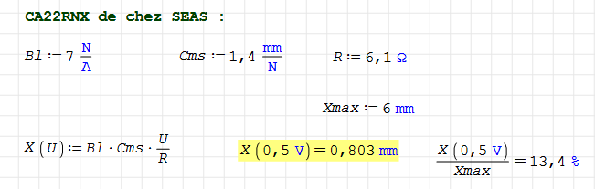

Le déplacement est aussi fonction de la fréquence (avant dernier graphe) : https://2adiy.ovh/HP_slope.html
En continu (contexte offset d'électronique) sur un 21cm SEAS :
Jean-Marc.
