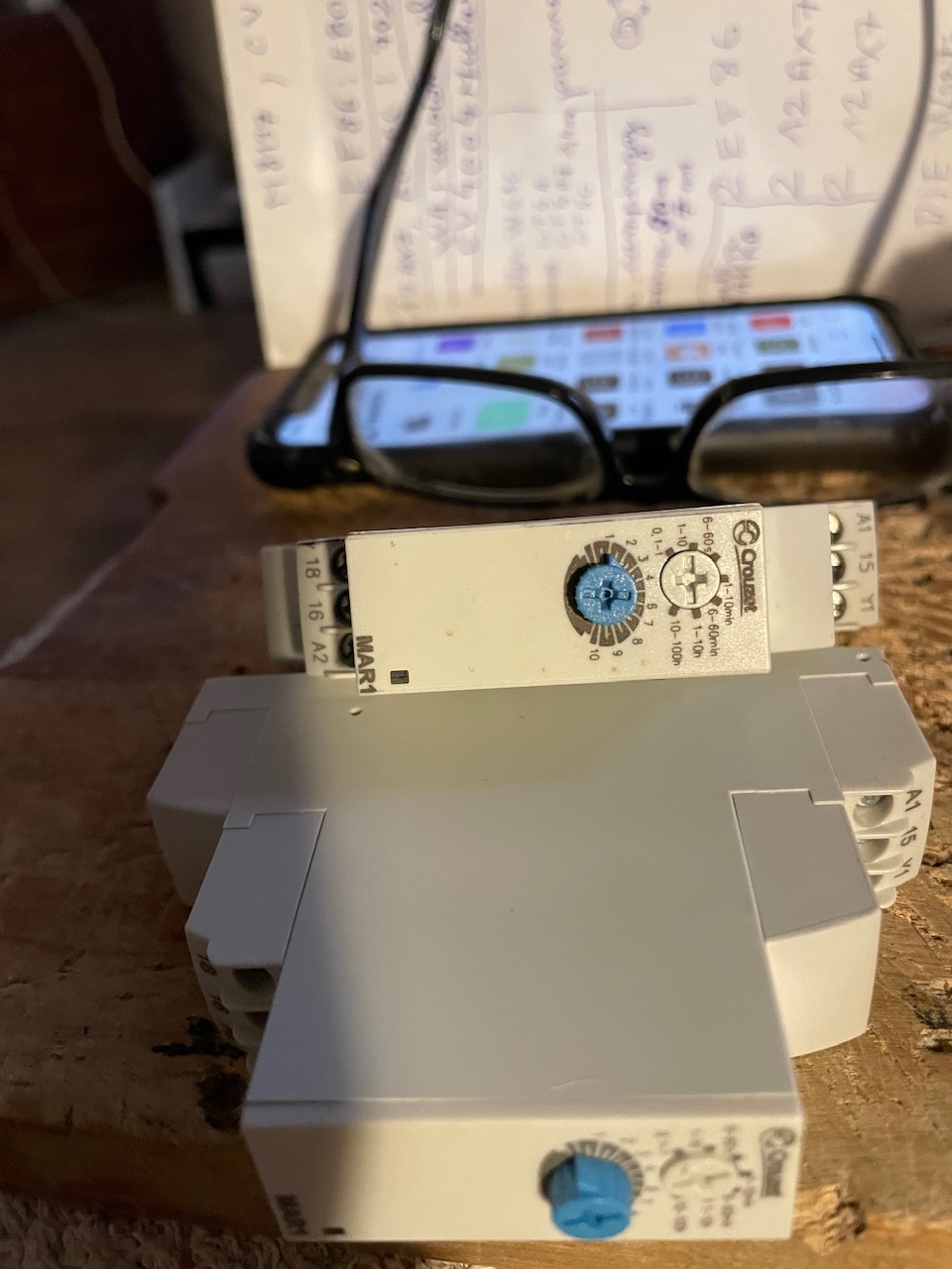

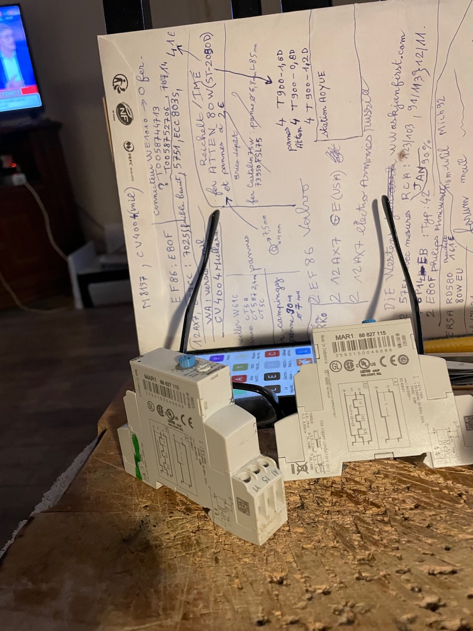

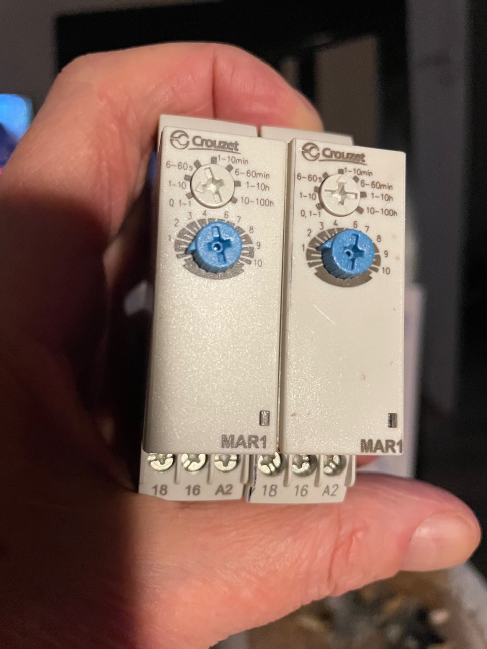

Après, construction du quadritube d’Elektor,
En deux monos, donc deux transformateurs sur mesure de chez ICP en alim 240 sec 230,
Avec des relais Crouzet MAR1 pour retarder la HT.
Sacrilège bien-sûr par rapport à cette alim du quadritube :
J’avais gonflé les capas de filtrage à… 2200μF…!
Des grosses canettes bleues Philips increvables.
Et… contrairement aux détracteurs qui disent qu’il faut… un peu de faiblesse au niveau capas pour avoir un son « fruité » avec de la distorsion, … musicale?… la plus fidèle à l’espace d’expression des musiciens, enregistrée?
Avec ce quadritube que je n’ai plus, les capas à 2200μf en alim, c’est à voir, en tout cas, chez moi dans une pièce de 15mcarrés, ça sonnait très fort en basses, même pour un simple ppel84 (2 ppel84, donc 2 alims séparées.

Bonsoir à vous tous, les relais Crouzet on en trouve encore.
Ça me fait penser à Radio-Relais rue Crozatier à Paris, où le vendeur était aussi technicien !
Apparemment, maintenant c’est à Gennevilliers dans le 92. (Pas de pub).
