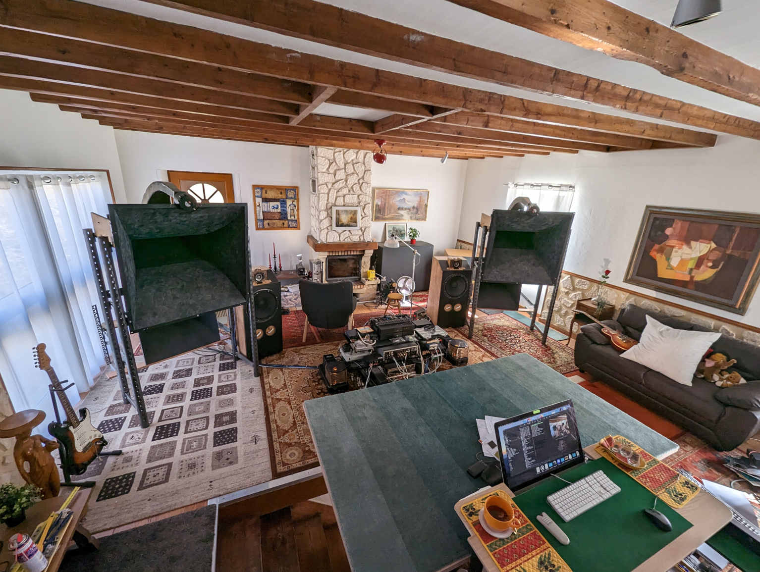

Salut Gilles, toujours pas de photos visibles ?
Je vais t'en mettre au moins une en "bonus" (qui n'est pas dans la publication) et qui montre l'ensemble du salon avec les 2 systèmes qui partagent le même sub réglé différemment (je devrais peut-être rajouter cette photo quand j'y pense)
je te cite :
J’utilise actuellement aussi les 2402 et ces tweeters apportent une énergie indéniable aux systèmes
Et avec des membranes qui montent bien (2405 en bon état), en le débafflant et en "l'alignant" j'ai été surpris de voir à quel points il répercute les + des composants haut de gamme (condos, selfs, résistances)
Il peut aller dans la Hifi (son très précis, holographique, simple) et ne pas se limiter à un coté sono.
Sa montée dans l'aigu est un poil limité, mais il fait tellement bien ce qu'il fait...
Amitiés, Denis  Smile

ah !!! voilà !! , j'aime bien l'ambiance !! je vois aussi cette 2 voies bien calé, magnifique !! les sato prennent de la place, ma WAF dispo m'interdit d'avoir ce genre d'installation, je suis congédié à la cave !  Undecided
Belle installation en tout cas.
Cdt.

Merci Dénis pour la photo, c’est tout suite parlant !
Ta pièce fait combien en surface ?

(30/03/2024-12:57:04)boris a écrit : ah !!! voilà !! , j'aime bien l'ambiance !! je vois aussi cette 2 voies bien calé, magnifique !! les sato prennent de la place, ma WAF dispo m'interdit d'avoir ce genre d'installation, je suis congédié à la cave !  Undecided
Cdt.
Pour le Waf pas de problème, il faut donner à Mme le Petit Trianon, et garder le château pour soi !  Big Grin
a+
Système à 5 voies : Filtre actif analogique RANE AC23 24db/oct modifié (2x 3 voies + 2 sorties large bande/ sorties avec amplis op 3 boostés). Sub/ 20 à 40Hz > caisson JBL avec 2x 46cm en sommation mono. Grave/ 40 à 125Hz > caissons BR avec 38cm Eighteensoud BM606. Bas-médium/ 125 à 300Hz > pavillons Sato sur moteur Celestion AXI2050. Médium/ 300 à 900Hz + filtre passif 6db/oct à partir de 900Hz > pavillons mini WE66 DIY sur moteur BMS 4599HE. Haut médium/ 0.9 à 20kHz > pavillons BMS 2250 sur moteur Radian 950PB. Avec divers amplis de technologies variées au choix... + d'autres systèmes moyens et petits...
#39
RE: Système 2 voies : 38cm + Tweeter (+ Sub mono)
(30/03/2024-13:19:02)Bamboufou a écrit : Merci Dénis pour la photo, c’est tout suite parlant !
50m2, 2,90m de plafond, et le salon est "ouvert" : grand escalier débouchant au sol + une porte, qui font communiquer avec l'ensemble de l'habitat (200m2 sur 1 ou 2 étages à plafonds hauts).
