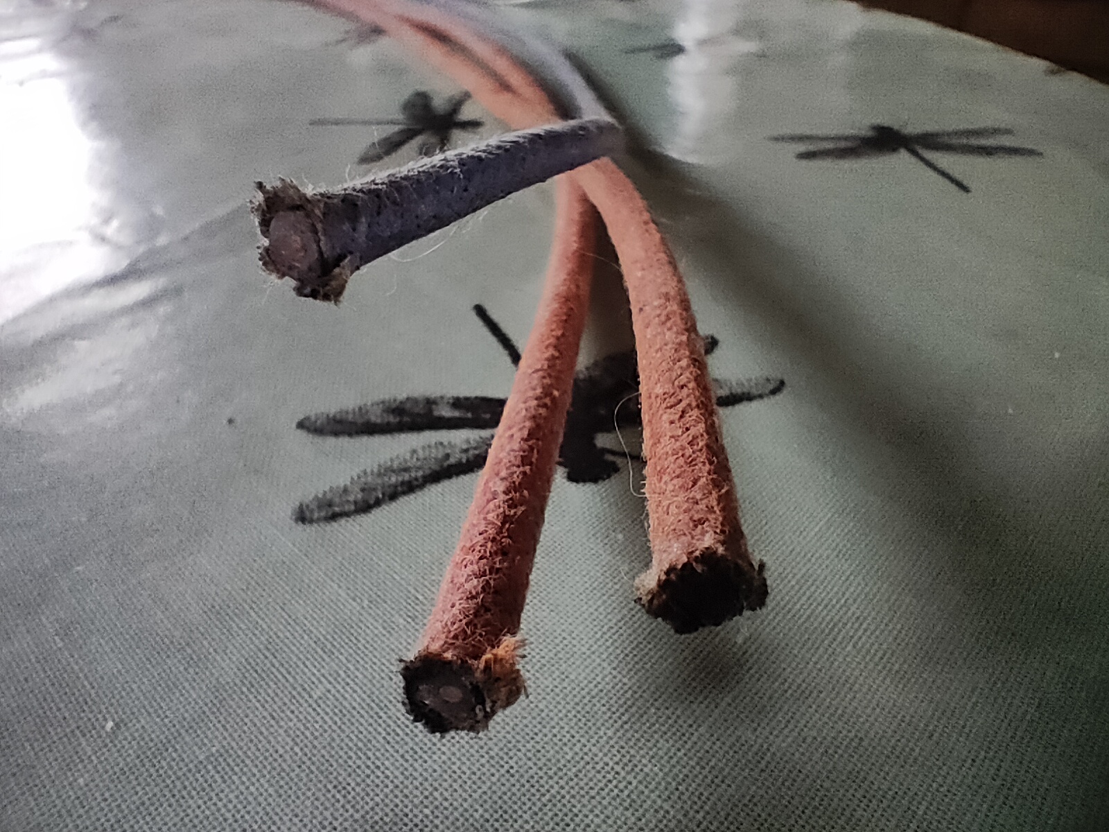

Concernant le coton je l'utilise comme isolant de mes câbles depuis des années et oui il est isolant à 0% d' hygrométrie mais quand comme en ce moment on est à 89% je ne suis pas sûr que ce soit la même chose.
Comme ce n'est pas une enceinte close (hygrométrie stable) donc j'isolerai les borniers.
Au cours des travaux de ma gare je suis tombé sur une stock de câbles coton des années 20,(non, ce ne sont pas des WE) ils étaient bitumés, ce n'est certainement pas par hasard...

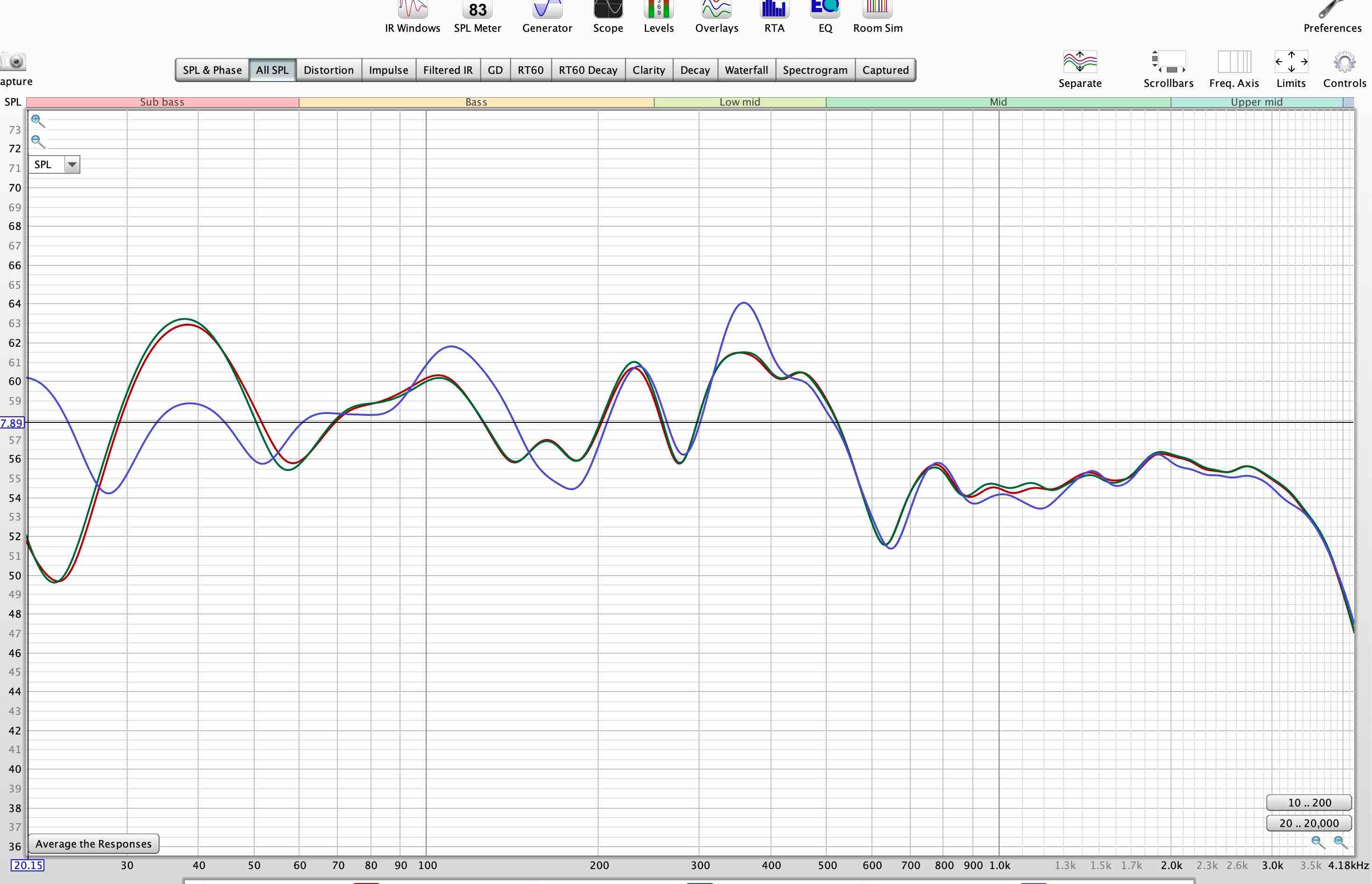

Bonsoir à tous,
Voici une première série de mesures prises avec Rew et le micro UMIK-1..
La courbe bleue correspond à la réponse entre 20 et 4 KHz de la TSM1 avec l'ancien amortissement et les courbes verte et rouge correspondent au caisson entièrement capitonné au Métisse, avec la pose d'un rideau vertical de 10 cm d'épaisseur entre les deux 38 cm.
Au delà de la fréquence de coupure de 600 Hz, la différence de niveau provient des différences de gains entre les amplis, qui est habituellement corrigée avec Dirac Live.
On voit que l'utilisation du Métisse atténue pas mal les creux et les bosses entre 50 et 500 Hz. Par contre une grosse bosse apparait autour de 40 Hz. Celle-ci n'est pas due à la pièce puisqu'elle était inexistante dans la mesure précédente. Je vais attaquer la 2è enceinte sans poser de rideau... Je suis sceptique sur son utilisation - Rey Audio ne les pose pas dans ses propres caissons à double 38...
Je suis preneur de tous vos commentaires sur ces courbes. Pensez-vous qu'il est possible encore de franchement les améliorer? En vous remerciant d'avance!
Bien amicalement,
Olivier.
Multi-amplification en filtrage actif Audiophonics Minisharc Controller. Enceintes ALG Audio/TAD TSM1. Woofers AES TD15H, médium Beyma 850Nd/Kinoshita, bas-médium EMS LB12 mk2/Rouault Acoustic, et tweeter Fostex T925. Blocs Hattor NC1200, TRI 300B PSE, K209+ Grand_Floyd tantale, et VTA 2A3
#40
RE: Amortissement clones TAD TSM1
Bonjour Olivier.
A quelle distance places tu le micro par rapport au HP?
Patrick
