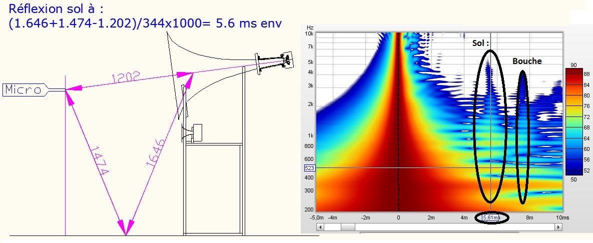

jefourcade a écrit :Où voyez-vous la réflexion du sol ?

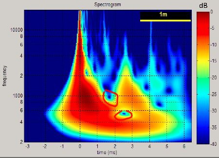

narshorn a écrit :
En ondelette, une réflexion se voit en tant que telle, image du signal se répétant après le signal, pas en annulation comme tu le montres Narsh.
Ci dessous, réflexion du sol bien visible, son atténuation avec la monté en fréquence étant liée a la directivité du pavillon qui s’accentue sensiblement au delà de 2 Khz :
Dans ma mesure la réflexion du sol ne peut être confondue avec celle de la bouche du pavillon (qui elle se trouve a 7 ms environ et correspond bien a l'aller retour bouche - embouchure pavillon).
