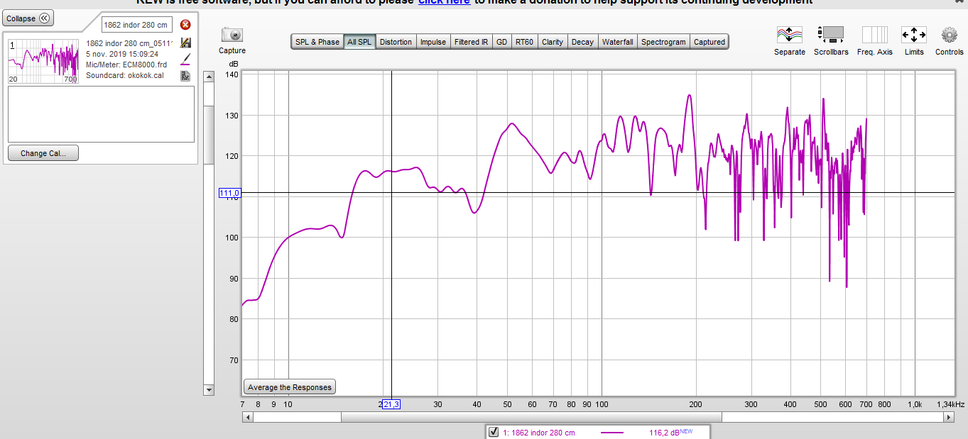

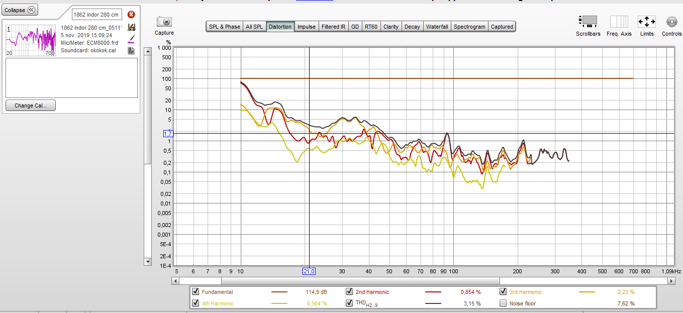

Je viens de faire une mesure dans ma salle au PE (280 cm). Le niveau est énorme Shy (pour faire plaisir à Mastro > 100 dB ) !
Voici 2 captures :

LargeBande a écrit :Je viens de faire une mesure dans ma salle au PE (280 cm). Le niveau est énorme Shy (pour faire plaisir à Mastro > 100 dB ) !
Voici 2 captures :
Voici le mdat :
https://drive.google.com/open?id=1VNvUSr...e81YzBgJ_4
ouch !! tu as un ampli de 2000 W? 130 db à 200 Hz, c'est un peu bizarre quand même ?? !!
peut-être revoir le calibrage non ? Tongue
Dgil
Dgil
Le niveau réel doit être autour de 110 dB. Pour le grand chahut au delà de 200 Hz, c'est plutot la salle ( baie vitrée [ pardon THXRD Sad], grand bordel car en travaux...).
Vois tu Dgil pourquoi je suis toujours très admiratif des courbes assez lisses mesurées au PE Tongue Shy Big Grin
