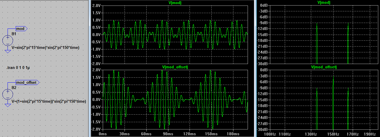

By Jove ! J'étais en surmodulation !
La modulation d'amplitude demande l'ajout d'une composante continue avant d'effectuer la multiplication :
