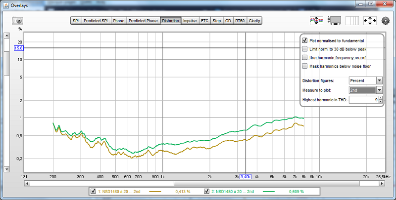

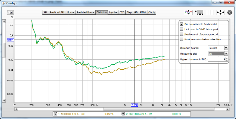

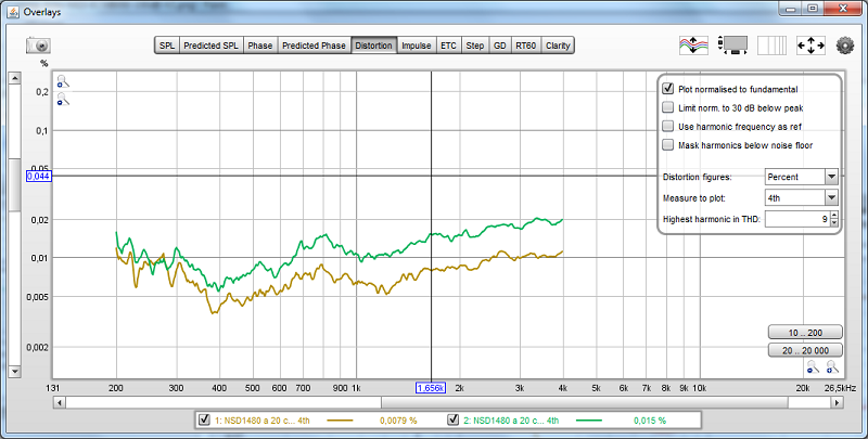

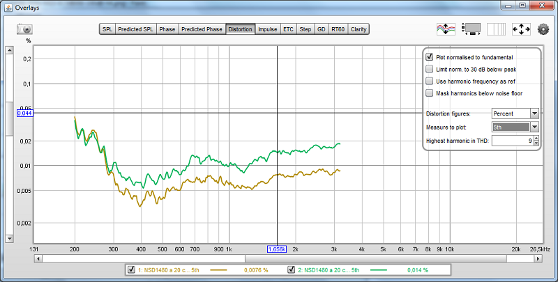

Greg Lagarrigue a écrit :comparaison d'un M23 et d'un ECM8000, mesure a 100 dB, l'ECM affiche une disto un peu plus importante dans le haut, de là à dire que c'est inexploitable...
merci Greg , tes exemples très explicites , me confirment que pour moi , l'ecm 8000 est suffisant pour des mesures de distos à 100db maxi , avec un écart maxi de 0,25% de disto en H2 ....

narshorn a écrit :mastro a écrit :Ragnarsson a écrit :A110dBSPL avec un micro de base on mesure la disto du micro...
C'est fort Possible a110 db, mais j'ai fixé une limite
Maxi de 100 db,tout comme Greg et Dgil ;-)
J'aimerais bien avoir tort et que
La disto de mes hp soient plus faibles
Que celles que je mesures..
http://jipihorn.free.fr/Chaine/Jerome/En...esures.htm
Il suffit d'avoir un Schoeps, en prêt
l'ECM8000 fait le boulot pour nos usages amateurs
50 db , ça me suffit même si c'est faux par excès, je pars donc sur 60 db !!!
tiens essayes ça pour le pavillon à JPH !!
penses à mettre le Sub avec !! il risque te manquer un gros morceau sinon !!!
https://drive.google.com/file/d/11aRLpXn...sp=sharing
